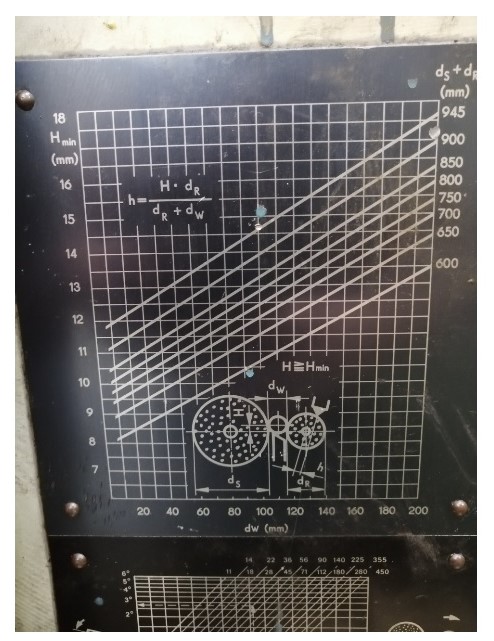

Re: szlifowanie bezkłowe
Czy ktoś z obecnych na forum pracował na szlifierkach bezkłowych i wie jak wyznaczyć wysokość przedmiotu obrabianego między tarczą prowadzącą a tarczą szlifującą. Mam problem podczas szlifowania a mianowicie detal zostaje podrywany do góry w momencie kiedy dostaje się między ściernicę a tarczę prowadzącą. Dodam iż zmieniałem kąty tarczy prowadzącej i nic nie pomogło. Maszyna która próbuję uruchomić to Półautomatyczna szlifierka do wałków TYP 3E184B produkcji Rosyjskiej. Jeśli ktoś spotkał się z podobnym problemem, proszę o pomoc w tym temacie.
Podrywa, bo masz prawdopodobnie, źle ustawione listwy wprowadzające. To samo dotyczy wylotowych. Może też tak się dziać, jak jest za duży naddatek. Trzeba wtedy na 2 x. Zgrubnie i wykańczająco.
