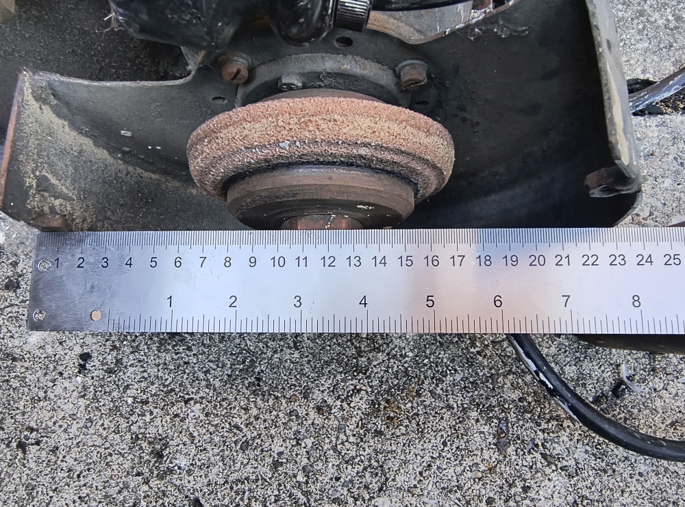

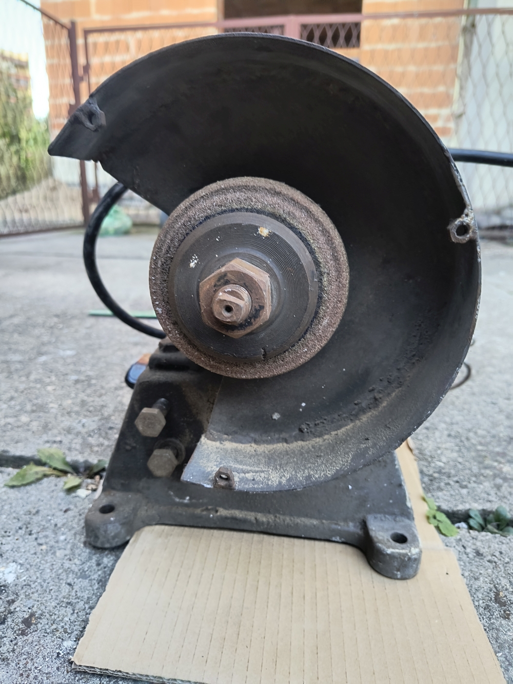

Witam Szanownych Kolegów,
Zwracam się z nietypową prośbą, pytaniem. Jesli temat umieściłem w niewłaściwym dziale proszę Moderatora o przeniesienie.

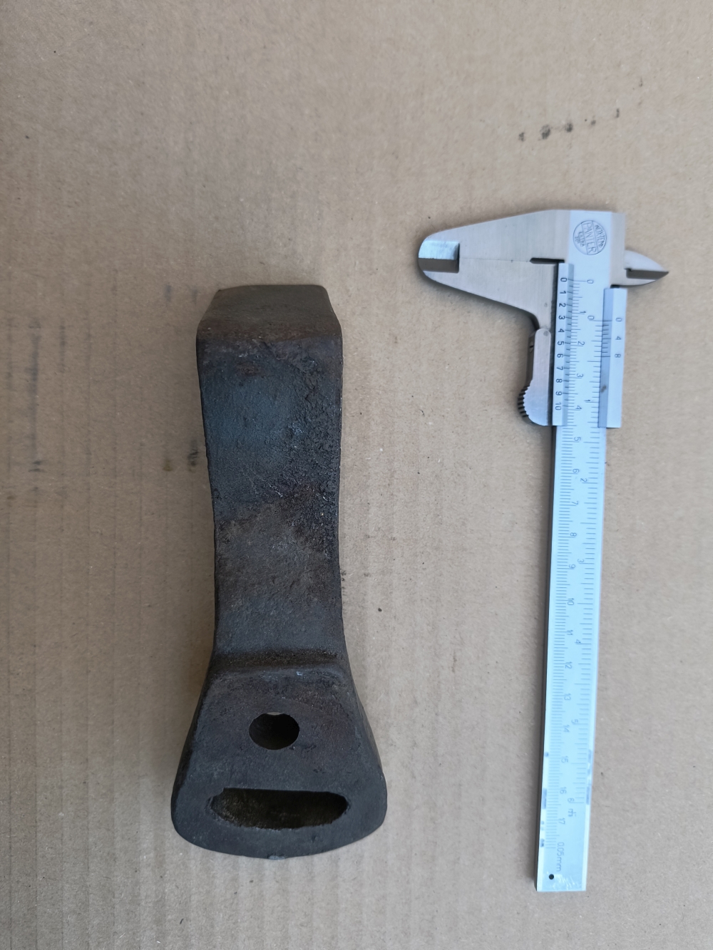

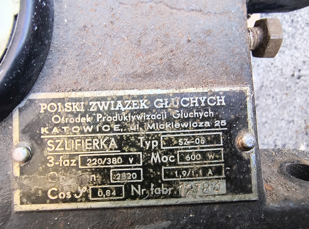

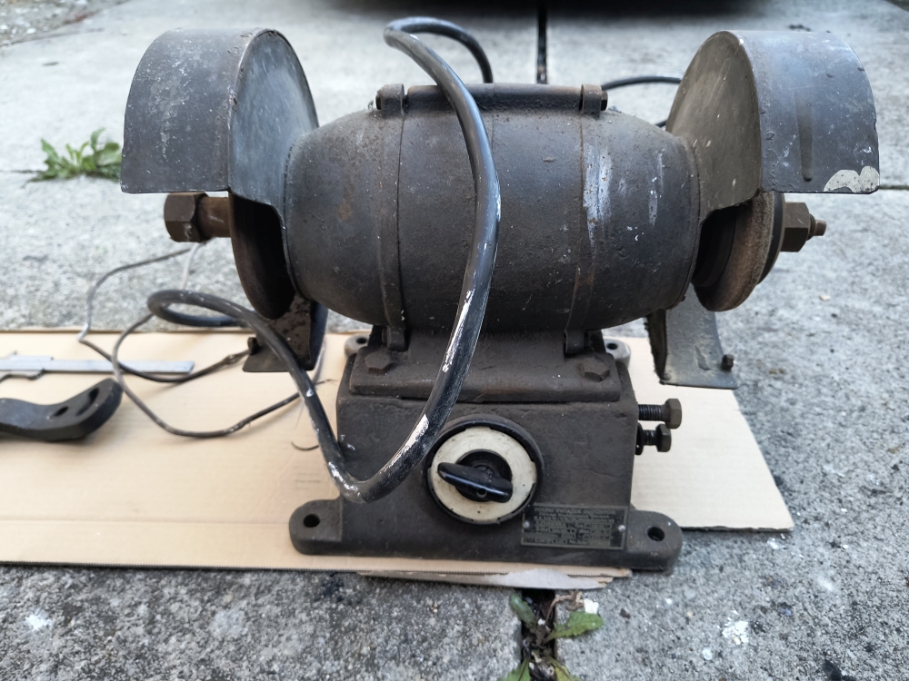

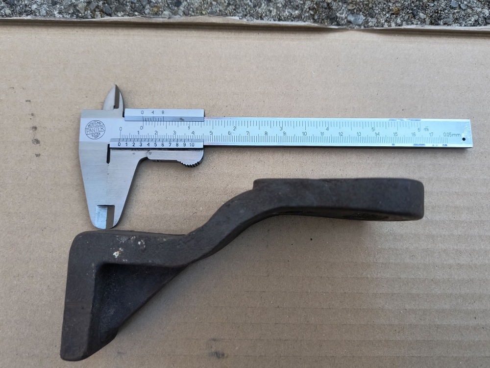

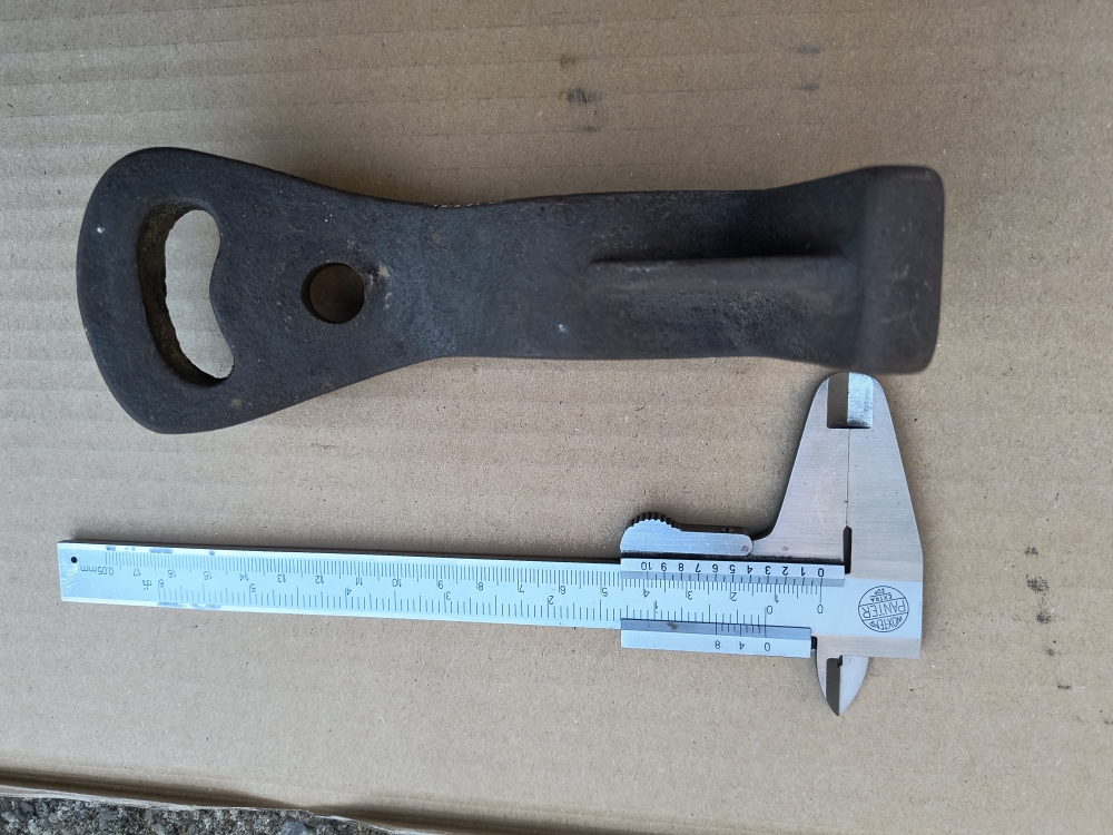

Przechodząc do meritum stałem się nieco przypadkowo właścicielem zabytkowej szlifierki, której model najprawdopodobniej był prekursorem słynnych szlifierek ELNA. Szlifierkę odkupiłem od starszej osoby, jest na chodzie, ale brakuje w niej kilku detali. Jednym z nich jest podpora (podtrzymka) zamocowana przy tarczy szlifierskiej. Jest wykonana ze staliwa- żeliwa. Jej zdjęcia zamieszczam poniżej.
Ponieważ chciałbym urządzenie doprowadzić do stanu fabrycznego zachowując równocześnie jego zabytkowy charakter pragnę zapytać, czy ktoś z Forumowiczów podjął by się wykonania odlewu według wzoru, jaki widać na zdjęciach. Oczywiście mógłbym zlecić wyfrezowanie (wypalenie) czegoś, co będzie spełniać rolę brakującego elementu, ale wolałbym, o ile nie przekroczy to racjonalnych kosztów zlecić wykonanie elementu odlewanego. Poszukuję także osłon bocznych tarcz szlifierskich. Będę wdzieczny za pomoc i informacje.

Moim zdaniem jedynym sensownym rozwiązniem jest podzielenienie tego detalu na fragmenty wypalenie/wygięcie ich z poszczególnych blach pospawanie razem i oszlifowanie aby detal wyglądał identycznie jak odlewany. Jednej sztuki nikt sie nie podejmie zrobić a jeśli to zapłaci sie majątek. Dorabiałem w ten sposób do szlfierki nowszej Elny podpórki podtrzymki podpórek osłony boczne i efekt wyszedł super i niemal nie do odróżnienia od oryginału.

Za odlanie takich elementów kupisz sobie drugą szlifierkę kompletną... Podziel to na cześci i wyspawaj jak napisał kolega wyżej.

Można zrobić odlew w masie formierskiej. Wzór jest.
