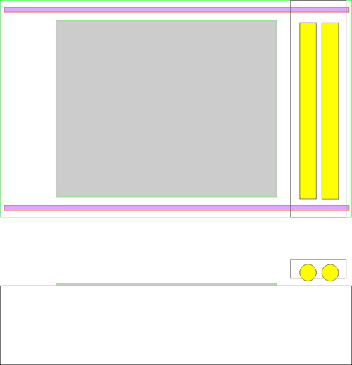

Potrzebuję szlifierki żeby obrobić formatki 160x200cm, skalibrować i wygładzić.
Problem jest taki że w używanych i w nowych maszynach nie spotkałem się z szerokością szlifowania większa niż 120cm.
Jako że w przyszłości chciałbym trochę bardziej zautomatyzować produkcję to nie chcę teraz wchodzić w zabawę ze szlifierką 120 .
Dałoby radę zbudować szlifierkę niby ploter ?
Idea jest taka dwa walce pierwszy kalibrujący z papierem 80 drugi gładzący pewnie 300-400, wysokość -0,15 mm(regulowana) w stosunku do pierwszego walca.
Agregat ma możliwość ustawienia na odpowiedniej wysokości automatycznie.
Ustawiamy wysokość głowicy odpowiednią do grubości materiału.
Szlifowanie w dwóch fazach
1. Przejazd nazwijmy to wysokość 0 szlifowanie jednej strony materiału
2. Przejazd na wysokości ok -0,5mm szlifowanie drugiej strony.
Uruchomianie faz i obracanie materiału ręczne.
Jaki mógłby być koszt takiej maszynki. Domyślam się że najdroższe były by walce.
Szlifierka dwuwalcowa szeroka 160cm

MDF i materiały drewnopochodne.
Z tego co widzę to walcówki są na tyle proste że ludzie je sami budują.
http://lumberjocks.com/projects/37885
Najtrudniejszy do wykonania jest walec i mechanizm podnoszenia. Przy dwóch walcach byłby problem z ich odpowiednim ustawieniem.

witam.
budują - budują .
sam zrobiłem kilka - ale węższych - taka była konieczność.
w sumie maszyna konstrukcyjnie jest prosta .
a i " system " podnoszenia był inny - większy zakres.
w tym wypadku to chyba wiele nie potrzeba .
silnik przy takiej szerokości szlifowania to by z 2 kw trzeba - jak nic.
wałki - rura z naklejonymi krążkami ze sklejki - lub rura o większej średnicy.
no i kilka oklejonych wałków w zapasie .
to wszystko detale w sumie .
pozdrawiam.
