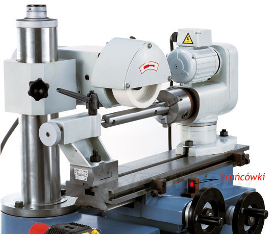

Mam nową szlifierkę BERNARDO UWS 320.
http://hafen.nazwa.pl/all/s044uws320/index.html
Czy mogę prosić o pomoc w jaki sposób zrobić jej najtaniej sterowanie?
Mam tu na myśli to, aby stół sam jeździł od lewej do prawej str. i aby można było ten ruch ograniczać z jednej jak i drugiej strony (ograniczać mam na myśli ustalić na jakim odcinku stół powinien pracować)

Najprościej to można bez elektroniki - tak: silnik DC + przekaźnik dwubiegunowy + 2 regulowanie krańcówki. Już coś takiego rysowałem tu koledze chyba od jakiejś polerki. Tylko czy to spełni oczekiwania, to nie wiem.
[ Dodano: 2011-07-03, 12:34 ]
To była ostrzałka :). Zobacz tu [sterowanie prawo/lewo] . Masz tam schemat i opis działania.
[ Dodano: 2011-07-03, 12:58 ]
Krańcówki najlepiej dać na tym środkowym zderzaku, który blokuje posuw (jak na rysunku), a silnik trzeba sprzęgnąć z którąś z korbek. Jakby dodać do tego jeszcze regulator obrotów PWM (do kupienia na allegro za 30-50 zł) to miałbyś też regulację szybkości posuwu.

Post napisał: koala.g » 03 lip 2011, 14:33
Co z bezwładnością układu.
Wózek dojeżdża do końca i silnik od razu dostaje strzała w drugą stronę bez zatrzymania się.
Dwa przekaźniki : jeden wyłącza napięcie z silnika a drugi do zmiany obrotów.
Krańcówki i jakiś układ z regulowanym opóźnienie podania napięcia.

Kolega chciał najprościej. Masz rację, ale czy widziałeś taki układ przy silniku do wycieraczek? Pomijam układy z mechanicznym nawrotem i nowe z elektroniką. W tradycyjnym układzie, silnik raz kręci raz w jedną, raz w drugą, a obroty zmieniają się bez fazy przejściowej. W dużym i ciężkim silniku ma to sens, ale tu wystarczy taki od wycieraczek, którego bezwładność zostanie pochłonięta przez ten układ mechaniczny.

Facet przychodzi i zadaje pytanie inzynierom jak najprosciej, najtaniej i najlatwiej wykonac ruch posuwisto zwrotny z regulacja amplitudy - a w odpowiedziach nie pada ani raz mechanizm korbowy ?????
Wez silnik zaloz kolo, na kolo osadz korbe z mozliwoscia zmiany jej polozenia wzgledem osi kola. Na koncu przymocuj na prowadnicach te urzsdzenie.masz wspanialy mechanizm w ktorym:
1. Najnizszym kosztem osiagasz zamierzony efekt.
2. Masz regulacje w zakresie od niemalze zera do okreslonej amplitudy.
3. Nie ma problemu z momentem
Bezwladnosci w skrajnyvh pozycjach.
4. Kolo moze sluzyc jako element bezwladnosciowy )( kolo masowe ).
Co wplynie na jakosc ruchu.
5. Eliminacja niepotrzebnych elementow elektronicznych.
6. Mechanizm jest sprawdzony od conajmniej 2 wiekow - maszyny parowe, silniki tlokowe, pompy tlokowe, maszyny rolnicze, przemyslowe, maszyny do szycia itp itd.

Jak już odgrzewamy kotleta ;), to nie zgodzę się z kolegą. Moje rozwiązanie jest prostsze bo mechanicznie wymaga tylko sprzęgnięcia silnika z korbką posuwu i załatwia wszystkie funkcjonalności: zakres szlifowania, bezpieczeństwo i prędkość posuwu (opcja). Dokładanie dodatkowego koła wymaga również sprzęgnięcia go z silnikiem (i to raczej nie bezpośrednio), a dodatkowo obróbki mechanicznej koła i korbowodu, przy czym ten mechanizm nie zapewnia bezpieczeństwa pracy. Jak przekroczymy zakres stołu to nam silnik stanie, albo coś się uszkodzi. Połączenie kilku przewodów to raczej lekka i czysta robota.
