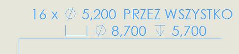

Post napisał: grze » 15 wrz 2011, 17:25
Czy w Catii można wymiarować otwory ja np. w SolidWorksie?

Post napisał: Zdolny1989 » 15 wrz 2011, 21:36
tak, można
16x mozesz dopisać do wymiaru w properites, a raszte wstawić notatkę pod wymiarem. Symbole bierzesz z paska TEXT PROPERITIES.

Post napisał: SACZI » 17 wrz 2011, 12:45
grze, a co to w ogóle za sposób wymiarowania?
Podlinkuj rysunek z takim otworem, bo jakoś nie czaję tego zapisu.

Post napisał: Zdolny1989 » 21 wrz 2011, 21:31
taki zapis widziałem na rysunkach amerykańskich, ale to oni rożne rzeczy piszę na rysunkach :D
Polska norma nie przewiduje takich uproszczeń.

Post napisał: grze » 30 wrz 2011, 14:54
otwór z podcięciem walcowym zwymiarowany w SolidWorksie taką specjalną funkcją "Objaśnienie otworu"
16 otworów fi 5,5 na wylot, podfrezowanie pod łeb śruby fi 8,7 na głębokość 5,7
teraz tak mnie oświeciło objaśnienie otworu a zwymiarowanie to chyba coś innego..
