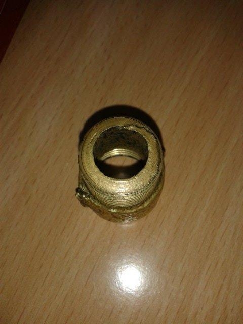

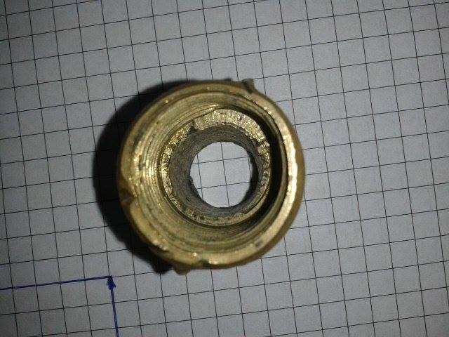

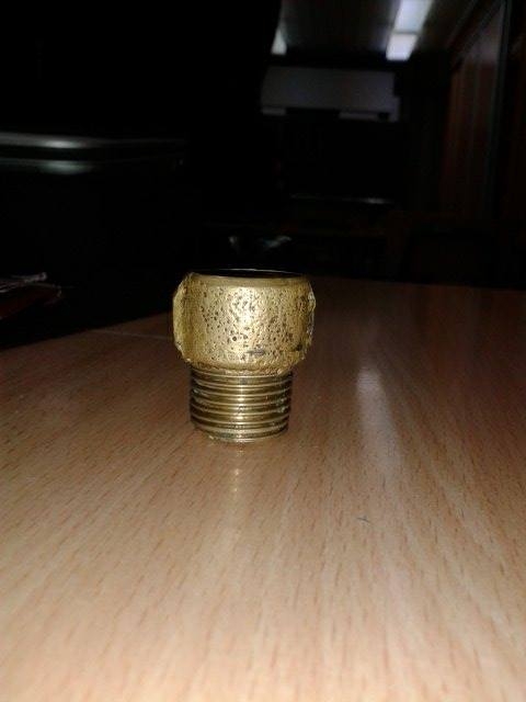

Witam! Chciałbym prosić o pomoc w narysowaniu śruby znam mniej więcej wymiary jeśli jakiś brakuje, prosiłbym aby wybrać je tak żeby wszystko wyglądało estetycznie. Z góry dziękuje za pomoc!
ObrazekObrazekObrazekObrazek
Wysokość śruby to około 3cm, średnica otworu ze strony bez gwintu to około 2,2cm, natomiast średnica śruby w tym miejscu to 2,4cm. Średnica otworu w dolnej części śruby to 1,4cm, a średnica śruby w tym miejscu to około 1,8cm. Gwint na zewnątrz ma długość 1,5cm, a gwint wewnątrz około 1,4cm. Bardzo proszę o pomoc! Gdyby brakowało jakiś wymiarów chętnie uzupełnię braki!

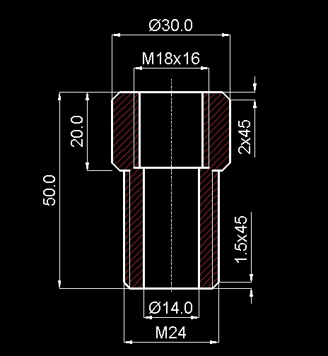

Mam problem z wklejeniem zdjęcia ale poniżej podaje link do zdjęcia z moim szkicem. https://fbcdn-sphotos-h-a.akamaihd.net/ ... ebfcc85b7a

A i co ważnego to prowadzący powiedział, że te ''skrzydełka'' widoczne na pierwszym zdjęciu nie muszą być uwzględnione. :smile:

Oznaczenia gwintów? brak linii, gwint z tego co widze jest na zewnątrz i w środku, u Ciebie oba gwinty są w środku?
Zastanów się nad łańcuchem wymiarowym, trochę taki groch z kapustą, przede wszystkim brakuje wymiaru gabarytowego. Wymiary wewnętrzne z jednej strony, zewnętrzne z drugiej. Przekrój powinien być na dole (chyba ze zdjęcie do góry nogami :wink: )
Popraw i wrzuc.

Wymiary sobie wstaw swoje

https://fbcdn-sphotos-h-a.akamaihd.net/ ... 6c7774fe29
Czy w miejscu gdzie wstawiłem znak zapytania nie powinno też się pisać jak na górze tego wymiary 2x45? I jakie są wymiary wewnętrzne?
