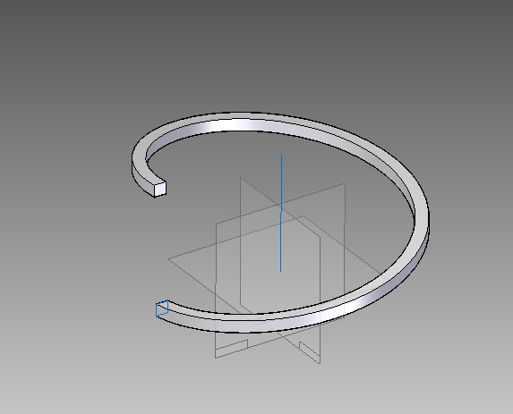

potrzebuje zrobić ścieżką ze szkicu w postaci spręzyny o skoku 100 mm i srednicy spręzyny 200 mm. Potrzebuje tylko szkicu mam solid edge st4. wiem że można zrobić sama spręzyne ale ja potrzebuje samego szkicu by pózniej wyciągnąć po tej ścieżce profil kwadratowy

a czemu nie możesz zrobić sprężyny kwadratowej od razu? Po co Ci szkic?
Narysuj kwadrat a potem zrób z niego sprężynę.
