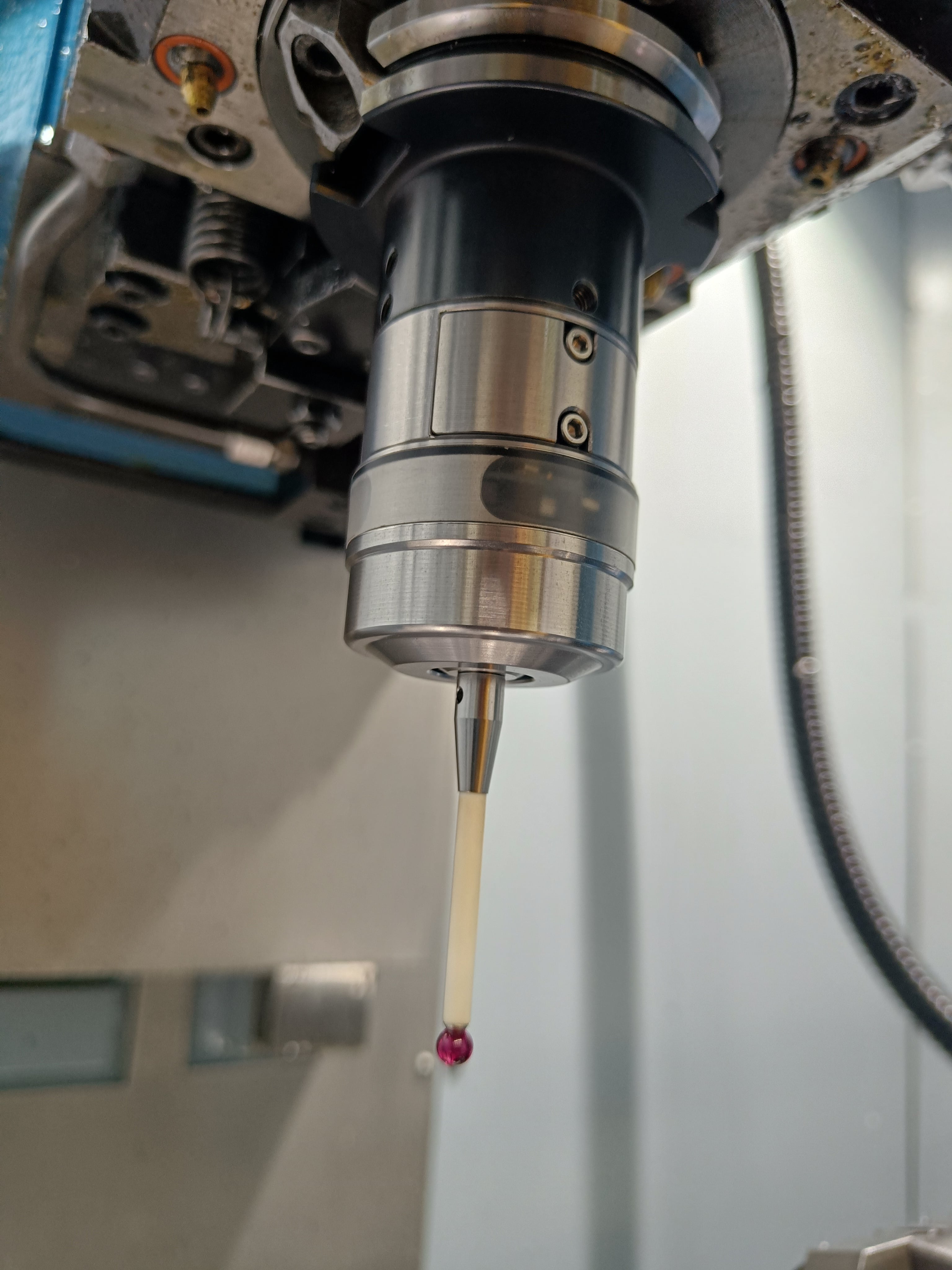

Pisałem wcześniej też o sondach do inspekcji i ustawiania WCS i to też jest do zrobienia, sondy detalu i narzędzia zarówno na frezarkę jak i tokarkę ale to trochę bardziej obszerny temat.
