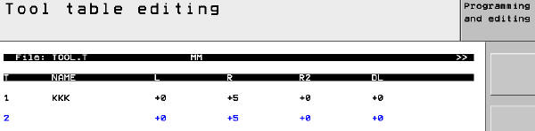

U mnie też problemy z narzędziem
Jestem w trybie programowania i edycji /mam napisany program/ klikam "łapkę" - narzędzie tablica i ustawiam promień R przy narzędziu nr 1 i 2 /skan 1/

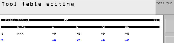

Dokladnie robię to samo w trybie testu programu /skan 2/

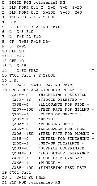

Puszczam test programu i przy dojściu do cyklu wyskakuje komunikat : Cancel comp. before PLC positng / problemy są przy cyklu/
Primoza2007
Posty: 177
Rejestracja: 09 wrz 2007, 12:45
Lokalizacja: Gdańsk
Post napisał: Primoza2007 » 17 lip 2008, 23:49
Cancel comp. before PLC positng - czyli anuluj korekcję promienia. Najczęściej na to pomaga PGM MGT i ponowne wybranie programu.
Przydałoby się uzupełnić w tabeli narzędzi LCUTS i ANGLE bo niektóre cykle nie ruszą bez tego.

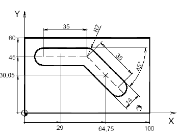

W jaki sposób obliczyć wymiary /rys/ rowków? chodzi o wartości w X i Y, które muszę wpisać w cyklach?
np w pierwszym rowku X = 32 a Y = 45 /45 akurat to wynika z rysunku/
w drugim rowku X = 64,75 a Y = 30,05 ??
kaleena
Posty: 442
Rejestracja: 11 mar 2008, 10:22
Lokalizacja: B-ce
Post napisał: kaleena » 22 lip 2008, 13:59
Koniecznie chcesz to cyklem robić? Wpisz jako jeden rowek (te same rozstawy i wymiary), punkt zerowy na łączeniu rowków i później obrót. To jest prosty kształt, wymiary masz, podwiercasz na krańcach wiertłem 13, dajesz frez 12 jadąc środkiem kształtu, potem z korekcją robisz na gotowo.
