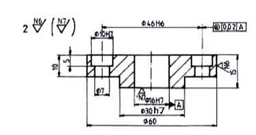

Chciałbym spytać o namiary na symulator frezarki i tokarki , w którym mogę zapisać i wykorzystać zapisany element. Mianowicie mam za zadanie na zajęcia wytoczyć element a następnie użyć tego elementu we frezarce. Tak jak zrobienie czegoś od początku do końca nie przysparza mi problemów, tak ta zamiana jest już kłopotliwa. Jeżeli to możliwe chciałbym aby cały proces napisany w kodzie można było symulować w 3d.
Bardzo dziękuję za odpowiedź.
P.S załączam rysunek elemntu
Mariusz
rysunek
Bez tytułu.png (55.5 KiB) Przejrzano 3800 razy

Może tokarka z napędzanymi narzędziami i osią C i Y. Bo powiem szczerze nie spotkałem się z oprogramowaniem gdzie detal zostaje a zmienia się maszyna.

W edge Camie możesz sobie w symulatorze wynik obróbki zapisać jako plik bryłowy i dalej obróbkę zrobić..

Ja bym to stoczyl, wywiercil ( ewentualnie wytoczyc srodek do rozmiaru) i odcial jako jeden programik. Obrobka g71/g70. Srodek recznie jak wiertlo lub cykl na wytaczaniu.
Potem na frezarce w imadelko lub inaczej zlokalizowac i dziurki.
Symulacje mozna zrobis w Swansoft SSCNC. Ale jak juz kolega wspomnial calosc tego typu w jednym ciagu to juz zaawansowane tokarki z aktywnymi narzedziami.
