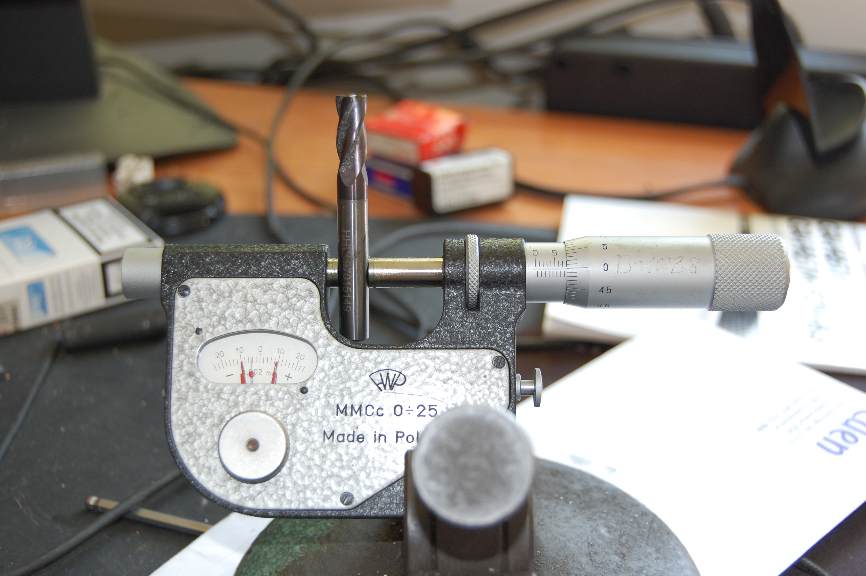

kamar pisze: Czy to naprawdę tak trudno stwierdzić ( z wystarczającą dokładnością) że ten frezik ø8 ma cztery mikrony w minusie a wiertełko 6.8 równą setkę ?
no trudno . Bo z tego c widać to chwyt fraza jest 0,002 w minusie.Podziałka jest przekręcona o jakies 2 um , a wiertło ma 6,79,a wiec setkę w minusie. Cyba ,ze nie zgadzają ci się podziałka na bębnie ,z czujnikiem.
Teraz wiesz ,po co w Etalonach był mikronowy noniusz.Po to ,aby nie popełniać takich błędów. Zawsze można porównać wskazanie zegarka ,z podziałka noniusza.

Frez, przekręcona o 2 działki, każda po 2um. Czyli łącznie 4um, prawda?
Wiertło o fi 6.8mm ma równą setkę w minusie, Kamar dobrze pisze.
Oj kolega się nie popisał..

Post napisał: zdzicho » 12 cze 2012, 17:29
Kolega też, bo uwierzył sugestii kamara, zamiast patrzeć i myśleć.
Mój błąd- dodałem zamiast odjać. Frez ma 6 um na minusie. 2um przekręcone na bębnie i 2 działki po 2 um.

Post napisał: kamar » 13 cze 2012, 07:47
zdzicho pisze:[
O boziu kochana. A jaki problem ustawić bęben idealnie na kresce i odczytać z tarczki.
Jak dokładniej zmierzysz zwykłym mikrometrem to chwała Ci.
Ta dyskusja przypomina mi starego żyda w cyrku. Widząc akrobatę uwieszonego pod kupułą za ucho bez zabezpieczenia i grającego na skrzypcach, stwierdził - Paganini to on nie jest :)
zdzicho pisze:.Podziałka jest przekręcona o jakies 2 um , a wiertło ma 6,79,a wiec setkę w minusie. .
Gdybyś uwzględnił to że bębenek, choć cienki, jakąś grubość posiada, a oko kamery to nie oko ludzkie, to i przekręcenia by nie było.

kamar pisze: Gdybyś uwzględnił to że bębenek, choć cienki, jakąś grubość posiada, a oko kamery to nie oko ludzkie, to i przekręcenia by nie było.
Oceniam to co widzę na zdjęciu.Było dopisać ,ze kreska pokrywa się na zero ,tylko tak ci wyszło na zdjęciu. Na drugiej fotce tego akurat nie widać- kreski się pokrywają.. Paraleksę mogę uwzględniać ,jeśli mam przyrząd pomiarowy w ręku ,a nie na fotce.
