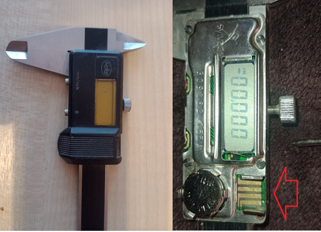

Posiadam suwmiarkę Helios - w środku informacja o producencie elektroniki Sylvas, od wewnętrznej strony obudowy numer 01.89 - przypuszczam, że jest to data produkcji.
Uprzejmie proszę o informację odnośnie pinów,czy ktoś zna schemat pinów ?

Jeśli to standard, to czytaj tu: https://www.elektroda.pl/rtvforum/topic1097163.html

Ale wiesz, że tam nie musi być żadnego sygnału?... Wyjście elektroniczne było "za dopłatą" i na płytce może brakować scalaka do tego;)

Witam , sprawdzałem miernikiem, VCC, GND zidentyfikowałem ale są jeszcze dwa na których miernik pokazuje skaczące napięcie.
