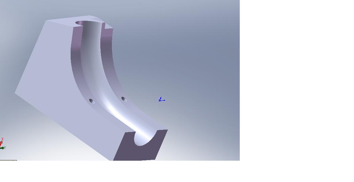

Portrzebuje wyfrezować sztukę jak na załączonym obrazku, chodzi mi tylko o frezowanie kanału i tych dwóch powierzchni po obydwu jego bokach. Są to powierzchnie nieregularne wiec trzeba zastosowac surface rough i finish. Jest dosyć duża sztuka więc nie mam zamiaru frezować z pełnego bloku materiału. Całe to wyjęcie zostało wcześcniej wycięte na pile, zostawiłem tylko ok 3mm naddatku.
Jeśli zaznaczam surface rough to chce mi frezować z pełnej kostki więc 70% cyklu frez tańcuje w powietrzu.
Co musze zrobić żeby "powiedzieć" programowi aby zaczął obróbke tylko ok 3mm powyżej ostatecznego kształtu? (nie licząc kanału jego nie wycinalem na pile;).
Dopiero zaczynam się uczyć na mastercamie i nie moge podołać. Prosze o pomocObrazek

Post napisał: andmar2005 » 07 sty 2011, 08:12
hi
narysuj region obróbki który ma wykonać i resztę oleje program

Nie dam rady tego narysowac, pozatym dostalismy od klienta gotowy model 3d i musze na niego jakos nalozyc sciezki. Jakies inne pomysly?

Post napisał: darekr1 » 07 sty 2011, 19:04
Witam,wystarczy jak zaznaczysz zamiast bryły tylko powierzchnie do obróbki(activate solid selection-klikasz na ikonę i wybierasz).Jeśli już masz wycięty materiał, tylko z naddatkiem to zastosuj jakąś obróbkę wykańczającą (z uwzględnieniem oczywiście wydłużonego wejścia i wyjścia z materiału) i wklep naddatek.

Czyli rozumiem, ze w ogole musze zrezygnowac z opcji ROUGH, a zamiast tego zastosowac 2x FINISH? Jeden jako umowny rough z wiekszonym stepover, a drugi normalnie?[/code]

Post napisał: darekr1 » 07 sty 2011, 22:05
Ależ dlaczego, jak chcesz obróbkę zgrubną to po kolei:
1.zapisujesz swoją przygotówkę w STL-u ,
2.Surface High Speed (Rest roughing)-zaznacz powierzchnie prowadzące,
3 Toolpath Type,Drive-cad file -zaznacz STL.
4 Rest Material- zaznacz CAD file
To tyle (i tak za dużo powiedziałem w porównaniu z książkami do MX znanej firmy :lol: ),reszta to już indywidualny dobór parametrów obróbki.

Post napisał: BL1zZaRd » 08 sty 2011, 14:00
darekr1 pisze:Ależ dlaczego, jak chcesz obróbkę zgrubną to po kolei:
Dzieki wielkie za porady powoli ide do przodu, ale co rusz to napotykam jakies przeszkody. Zrobilem sobie rpzygotowke w STL-u i teraz kiedy ja otwieram to jest dziwnie zorientowana wzgledem modelu. Probuje mirror, rotate itp. ale za nic nie moge utrafic tak, zeby "strzelila" prosto w model :(. Jak ja obrocic zeby trafiala mi w model?

Post napisał: darekr1 » 08 sty 2011, 15:46
Witam ponownie,prawdo podobnie masz zły widok (albo zmieniony po zapisaniu STL),wejdź w menadzer widoków (WCS) i ustaw TOP i kliknij ,,= " .
Ja robię tak, że zawsze jak otworze jakiś model to najpierw go zapisuje jako STL a dopiero potem ustawiam x,y,z -mam tym sposobem model do sprawdzania przy weryfikacji obróbki.
Jeszcze jedna rzecz odnośnie przygotówki ,masz możliwość zapisania modelu po obróbce np.zgrubnej jako stl i wykorzystać go jako przygotówkę do dalszych operacji.
Trochę dużo tych wiadomości jak na jeden raz ale z czasem sam się przekonasz że po przerobieniu ,,paru" plików będziesz to robił mechanicznie :wink: .
