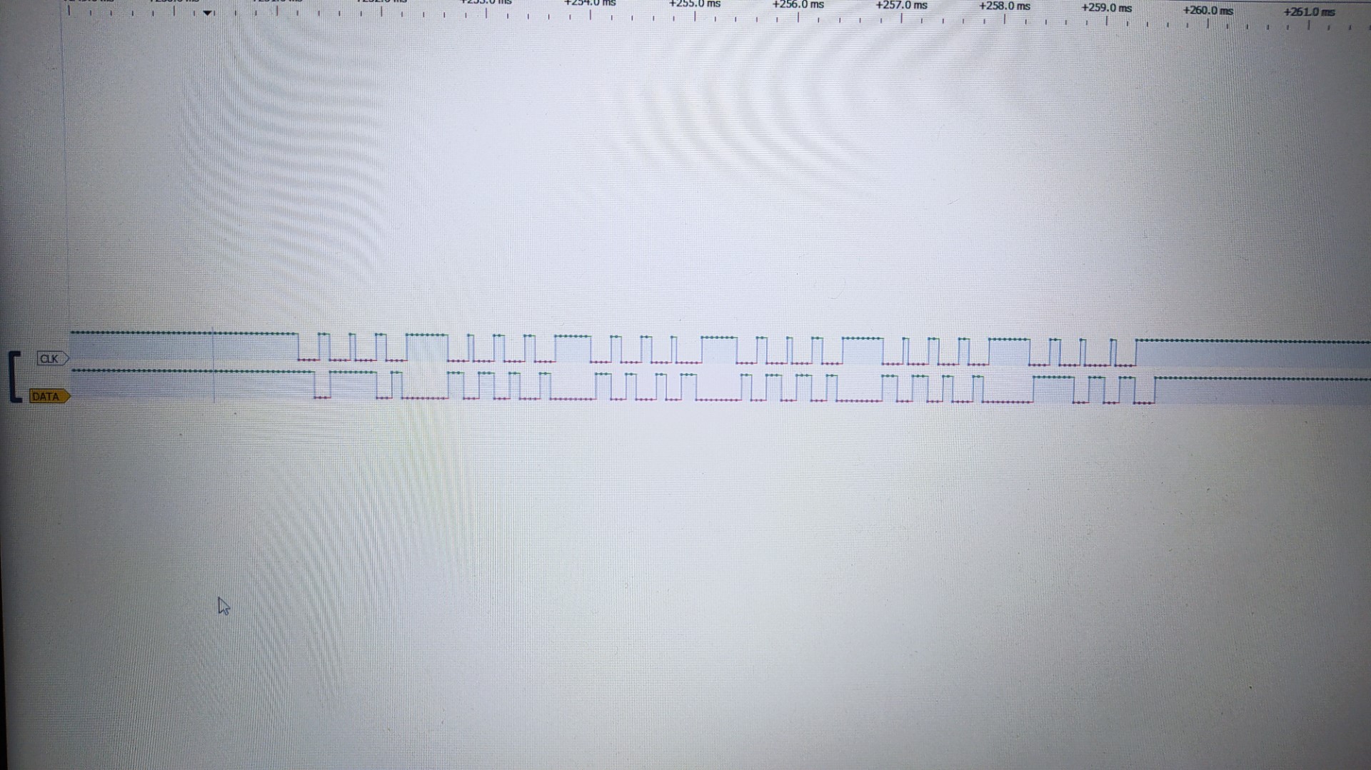

readoutSHAHE.getValue() - wartość z linijk suwmiarkowej. Jest w rozdzielczości 0,01mm więc musiałem pomnożyć *2 aby generowało dwa razy więcej impulsów, bo monitorek DRO oczekuje impulsów co 0,005mm. Sygnał wygląda tak:
Jest wysyłany co około 100ms, trwa około 9ms, jest wysyłane 6 paczek po 4 bity. Jak sygnał zegarowy rośnie to wtedy trzeba sprawdzić jaka jest wartość na lini danych. Zwracamy uwagę tylko na 20 bitów, gdzie 20 jest znakiem +/-.

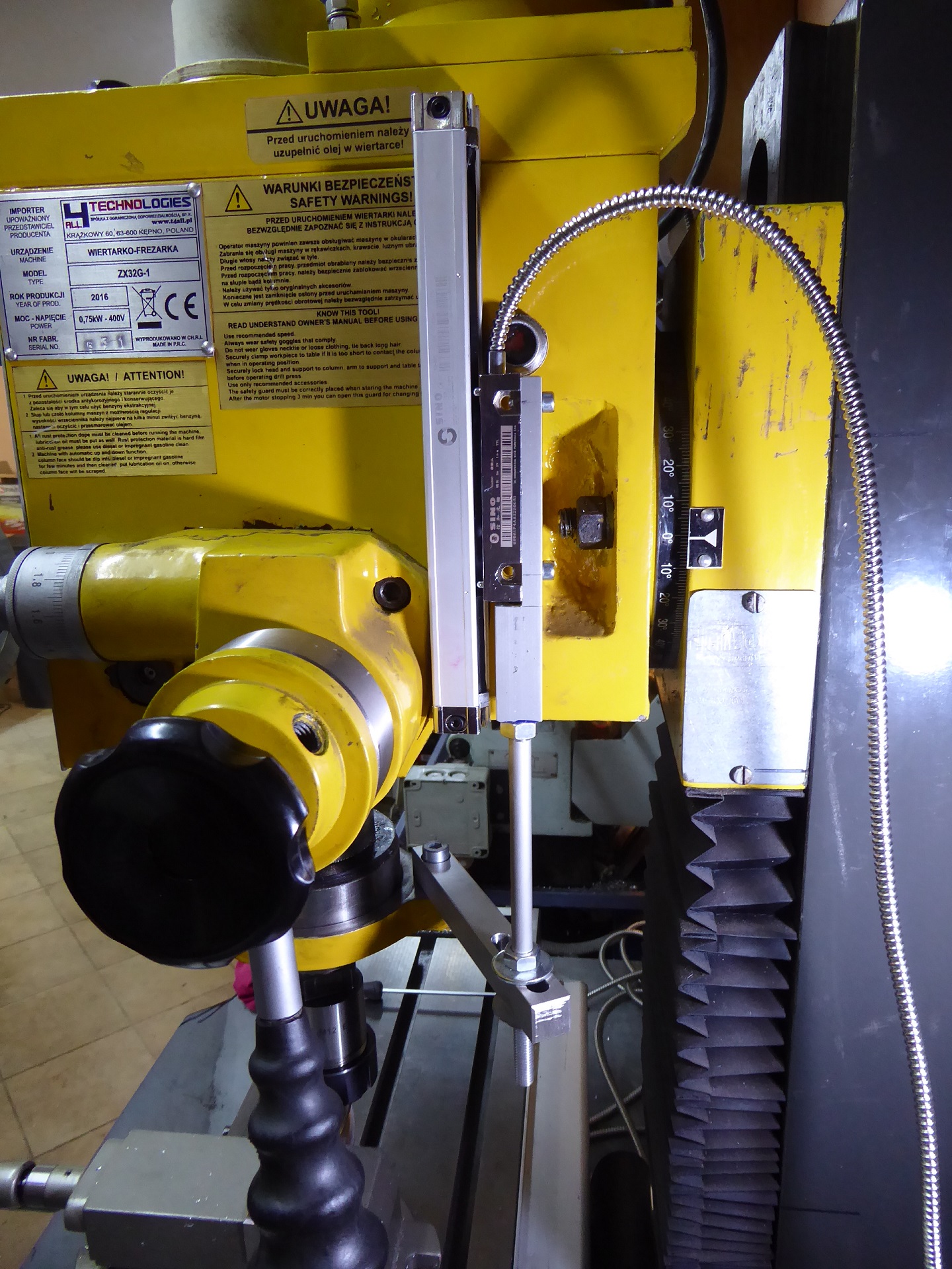

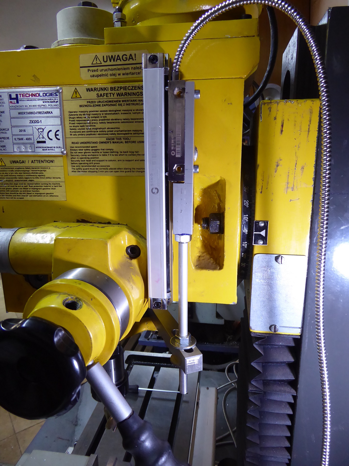

DawidMechatronik pisze:Jeden liniał jest na kolumnie a drugi na pinoli. Na pinoli używam liniału typu suwmiarka, może dałoby się to przerobić na kolejny liniał optyczny z dokładnością 0,005mm ... ale nie wiem czy taka dokładność ma sens w tak giętkiej frezarce.

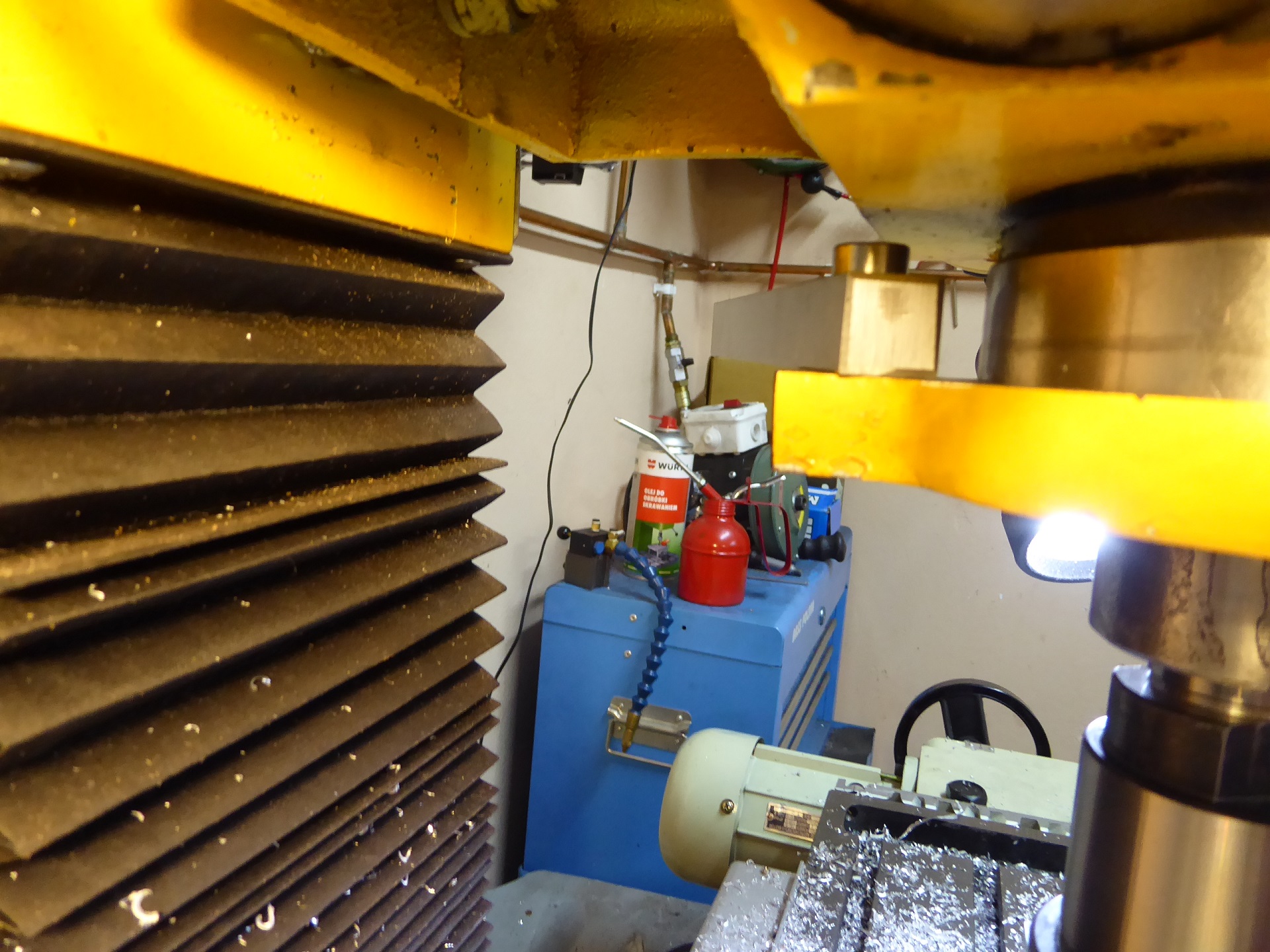

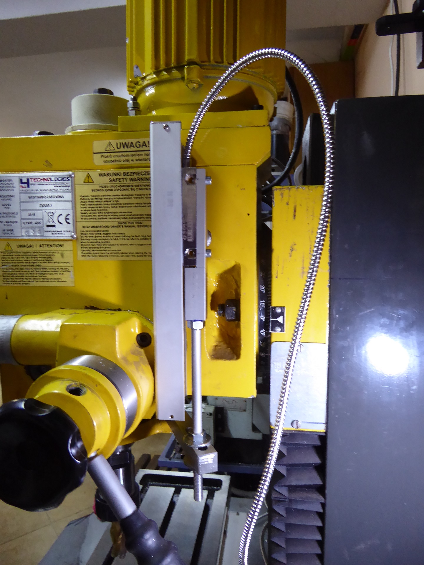

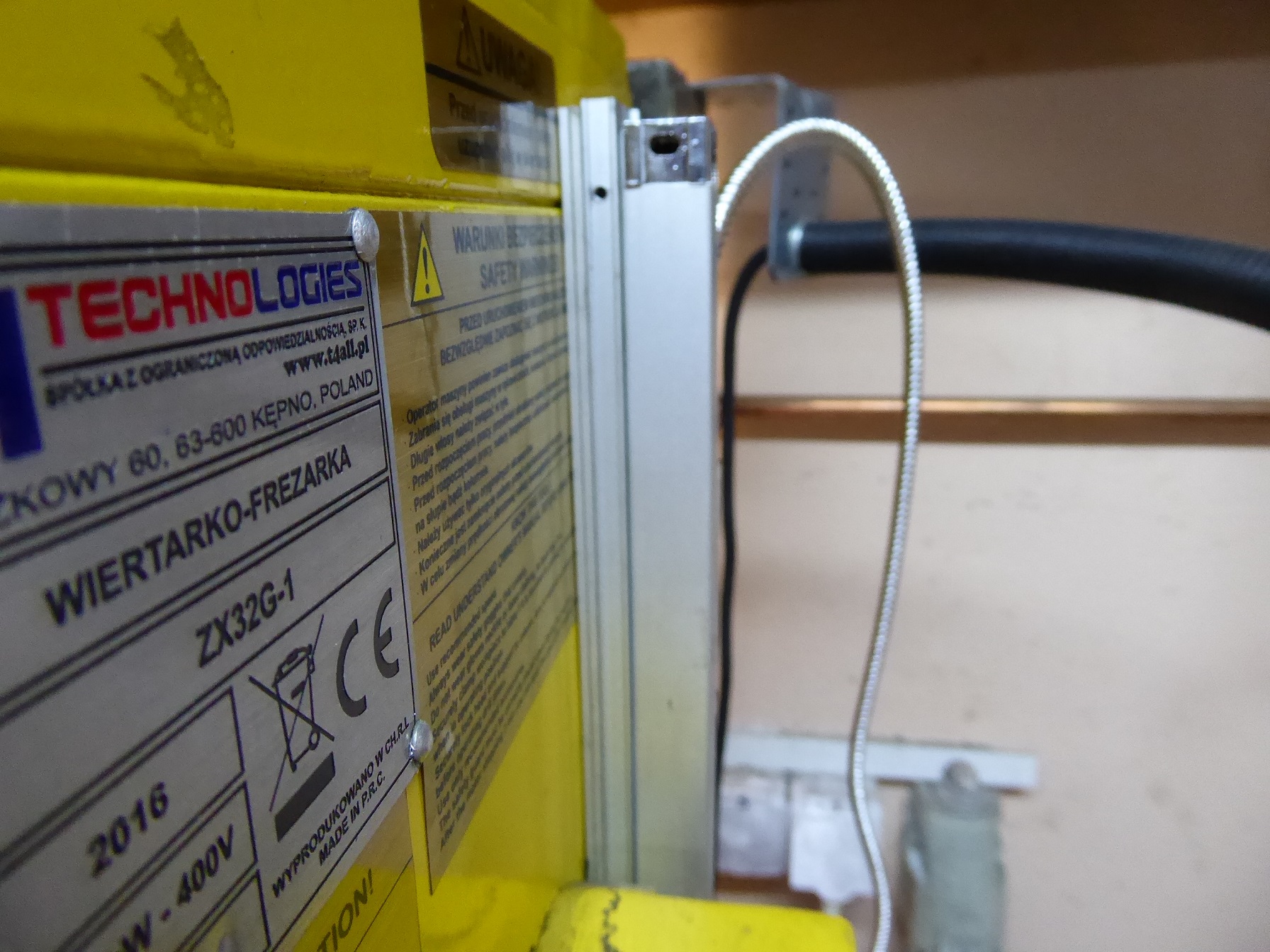

Ja mam dwa liniały 1µ (też zsumowana oś Z+U) na jeszcze mniejszej i mniej masywnej ZX32G-1,
i nie jest wcale z tym tak źle.
Przykład - dość udarowe frezowanie zamocowanej tylko jednopunktowo pośrodku długiej wąskiej listwy z NC11 głowiczką ⌀50mm na APKT, wszystkie zaciski poza osią Y stołu zaciśnięte, wskazania DRO (Z+U) z włączonym tłumikiem wskazań...
i co ciekawe, po frezowaniu ustawiony wymiar na U zmienił się o niepełną setkę...

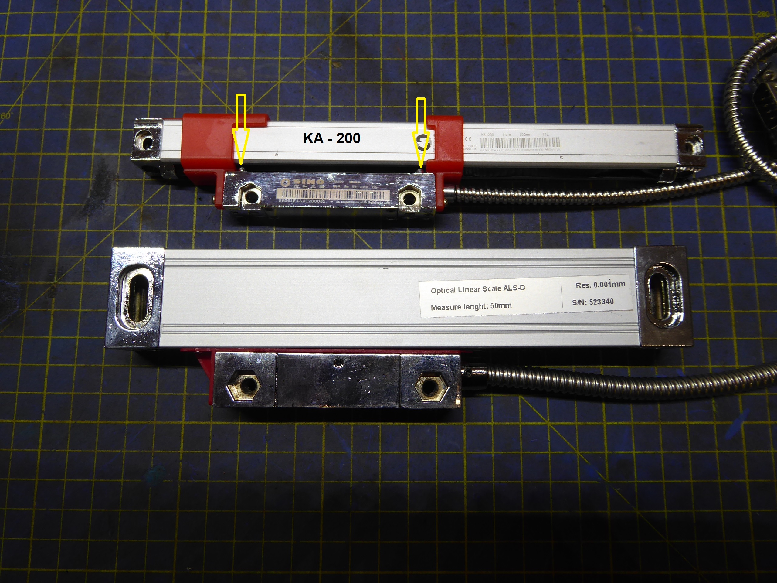

Myślę, że liniały 5µ jak najbardziej są na miejscu, tyle, że do pomiaru wysuwu wrzeciona(pinoli) z braku miejsca na głowicy najlepsze typu SLIM, np KA200
u mnie,
musiałem go tylko nieco odstawić podkładkami z aluminiowych listew od korpusu by karetka nie zawadzała o wskaźnik oleju, przy tym funkcja skrętu głowicy zachowana,

Nawet nie wiedziałem że są takie fajne DRO na 4 osie, z sumowaniem Z+U. I masz ciekawy sposób na montaż liniału z tyłu.
Jak będę kiedyś ulepszać suwmiarkę do prawilnego liniału to chyba zrobię podobnie :)

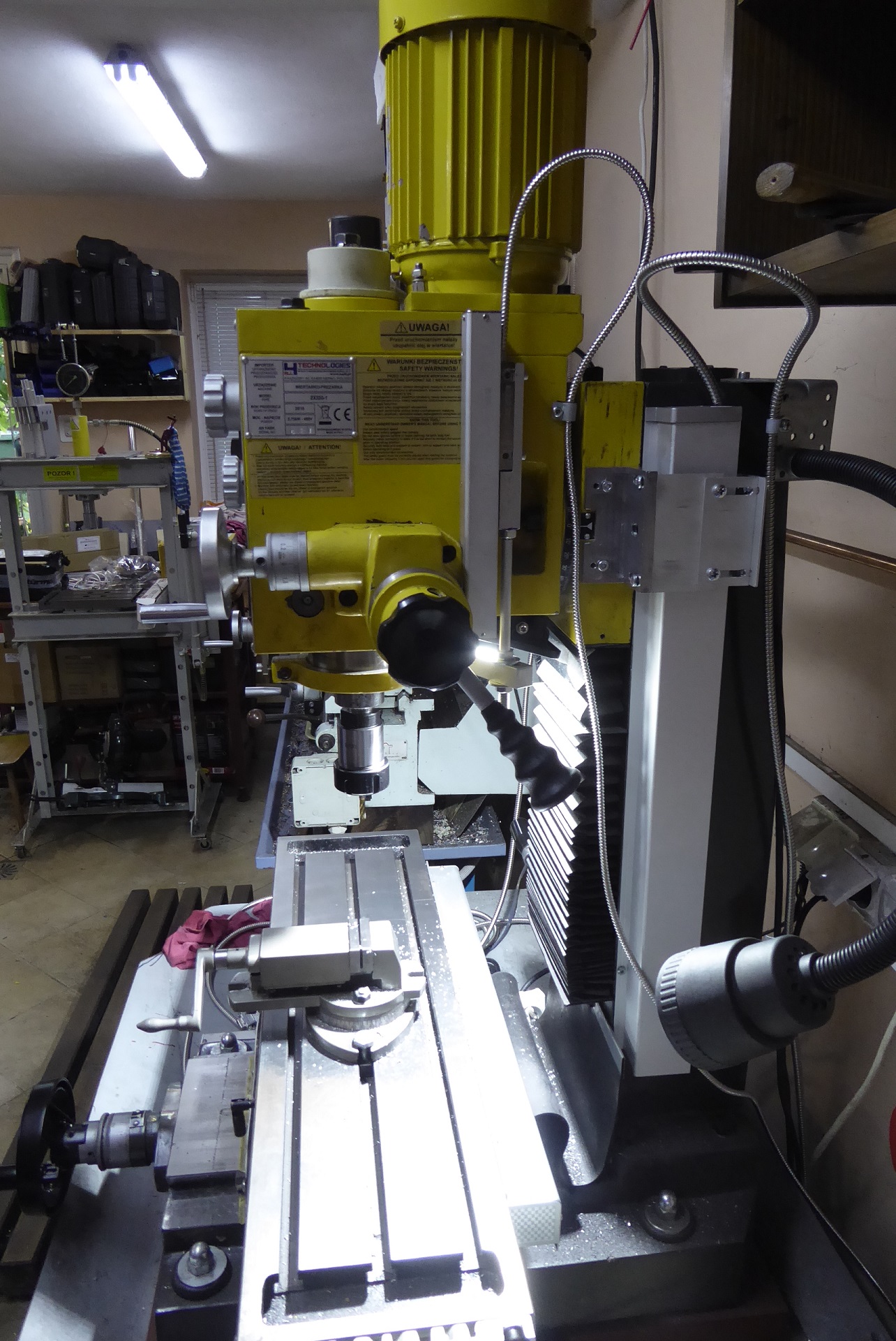

Post napisał: RomanJ4 » 02 gru 2022, 14:37
Gdybyś potrzebował, to mam więcej zdjęć jak to zrobiłem...
A moje DRO (Ditron D-80) ma polskie menu... Wygodne zwłaszcza jak korzystasz z funkcji..
Instrukcję PL też.

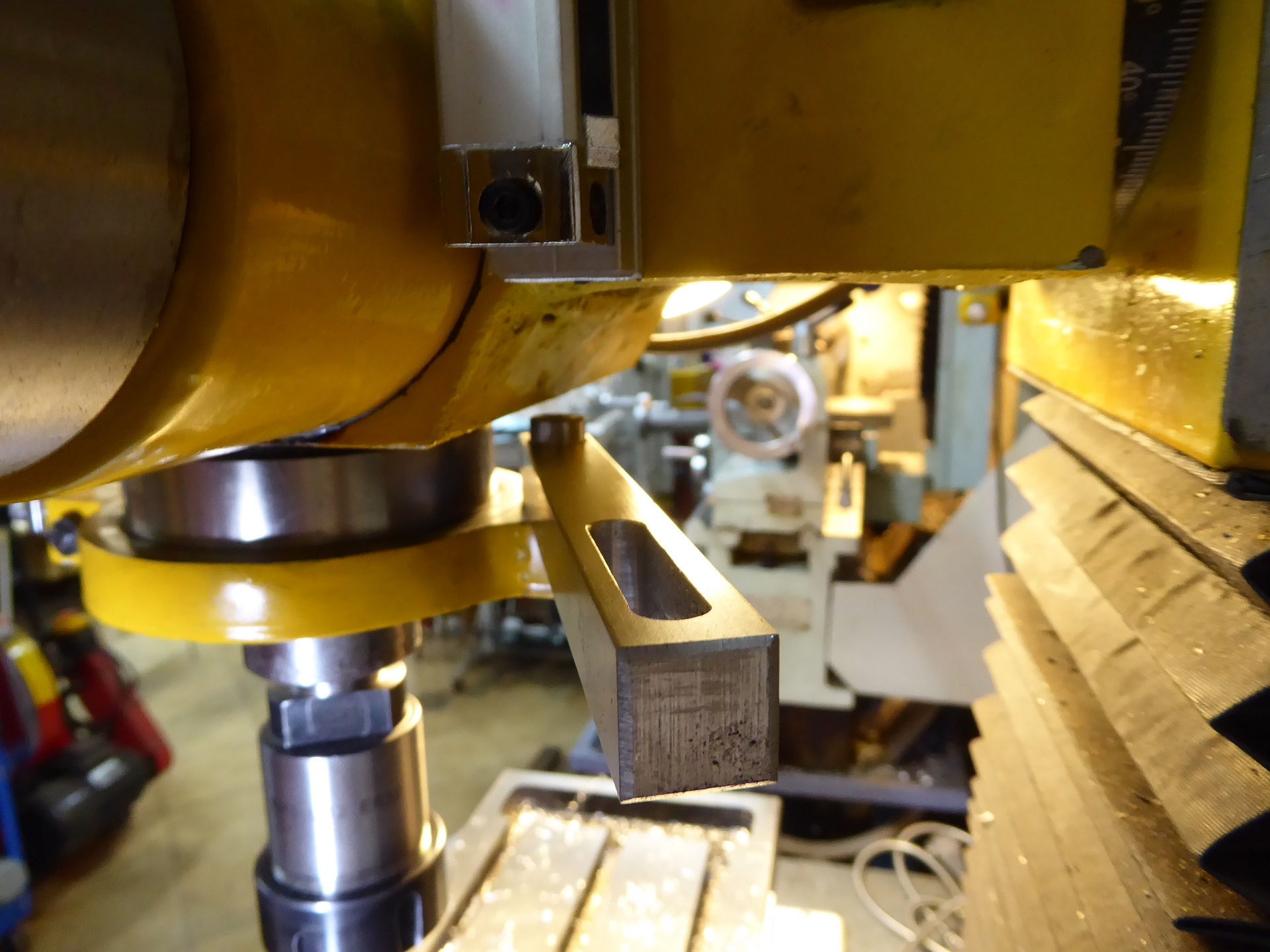

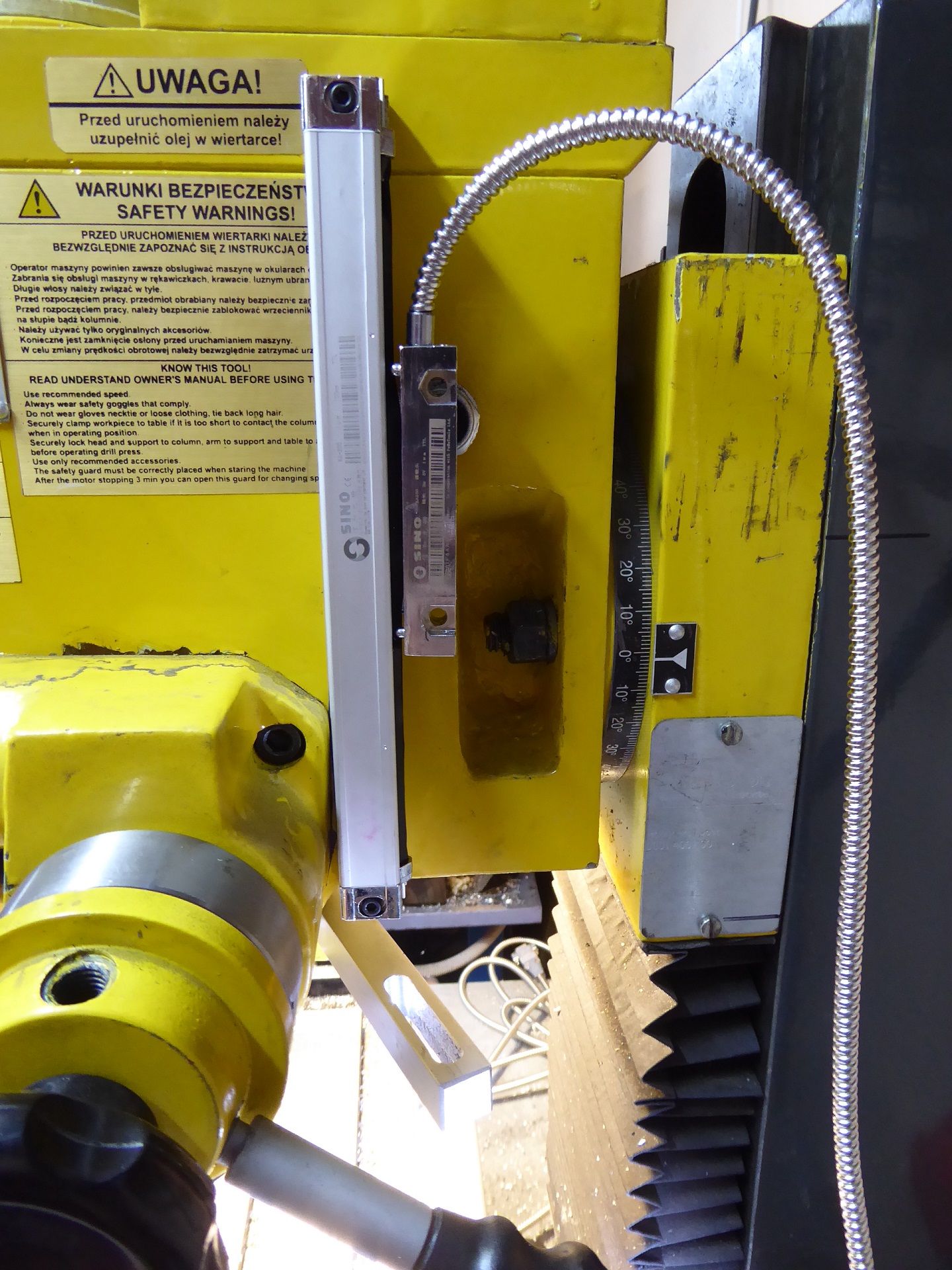

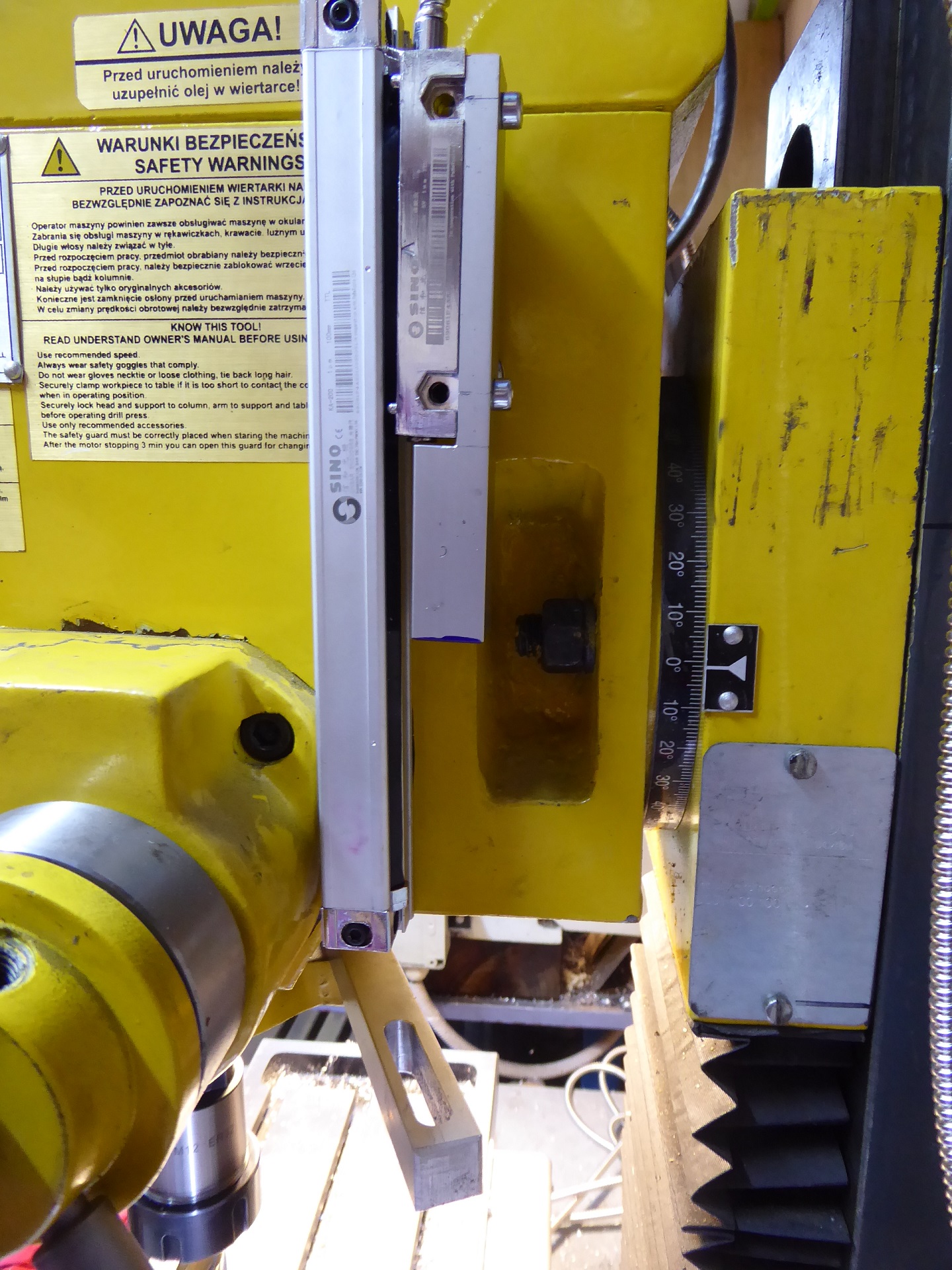

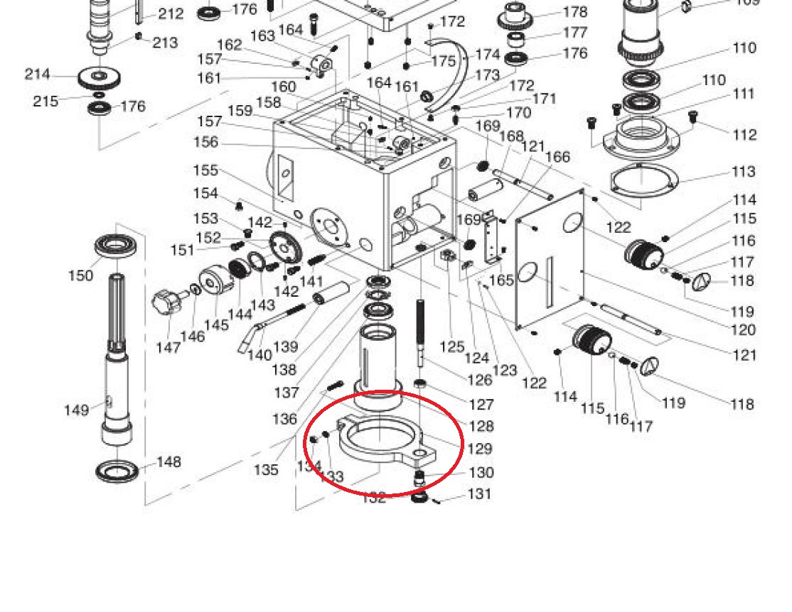

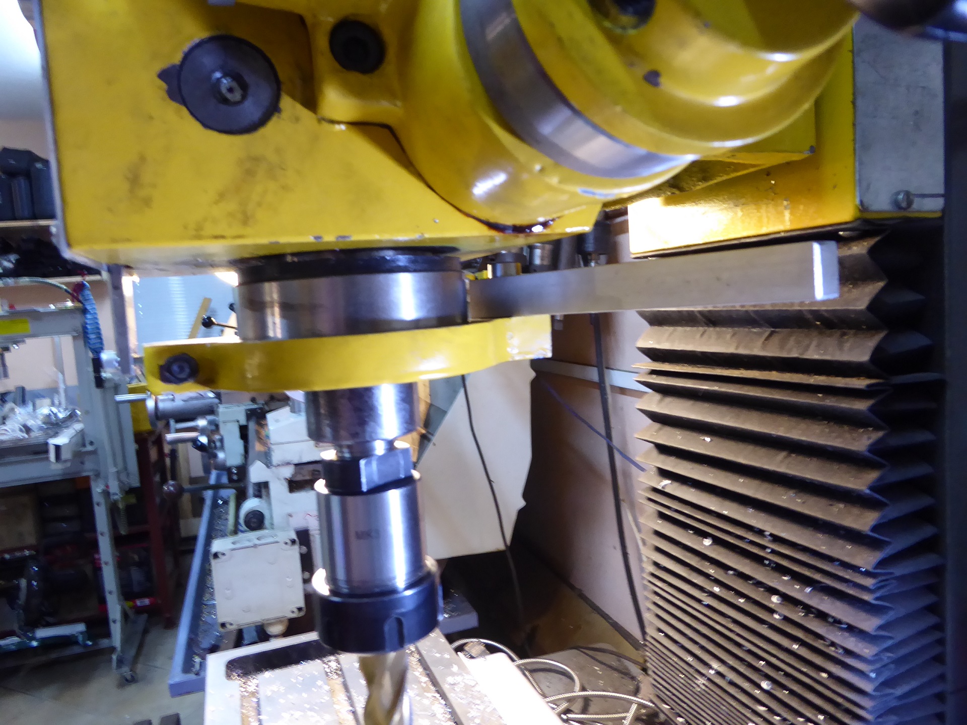

Sposób mocowania jest bardzo prosty, przykręcana jest do żeliwnej obejmy 129 na tulei 128,
odwróconej o 180° rozcięciem do frontu frezarki.
Aluminiowy wspornik(kwadratowy pręt alu 16x16 z OBI) jest przykręcany do obejmy 129 jedną śrubą imbusową, co pozwala na dowolne ustawianie go w płaszczyźnie poziomej w stosunku do położenia osi liniału.
Łeb śruby jest nieco wpuszczony we wspornik by przy pełnym schowaniu tulei nie uderzał w korpus głowicy, co zapobiega przestawieniom zamocowania karetki i zmianom bazy odczytu liniału. Można ew. dać jeszcze nakrętkę kontrującą od dołu.
Obrazek Obrazek

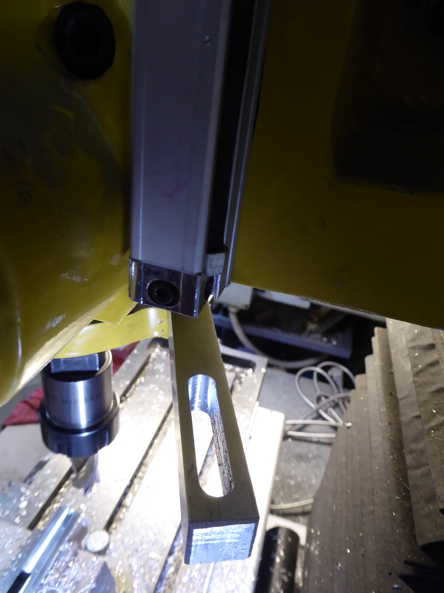

Wspornik ma w osi wyfrezowany podłużny otwór który pozwala na dokładne swobodne ustawienie i zamocowanie do niego bez generowania bocznych naprężeń popychacza karetki liniału.
Obrazek Obrazek

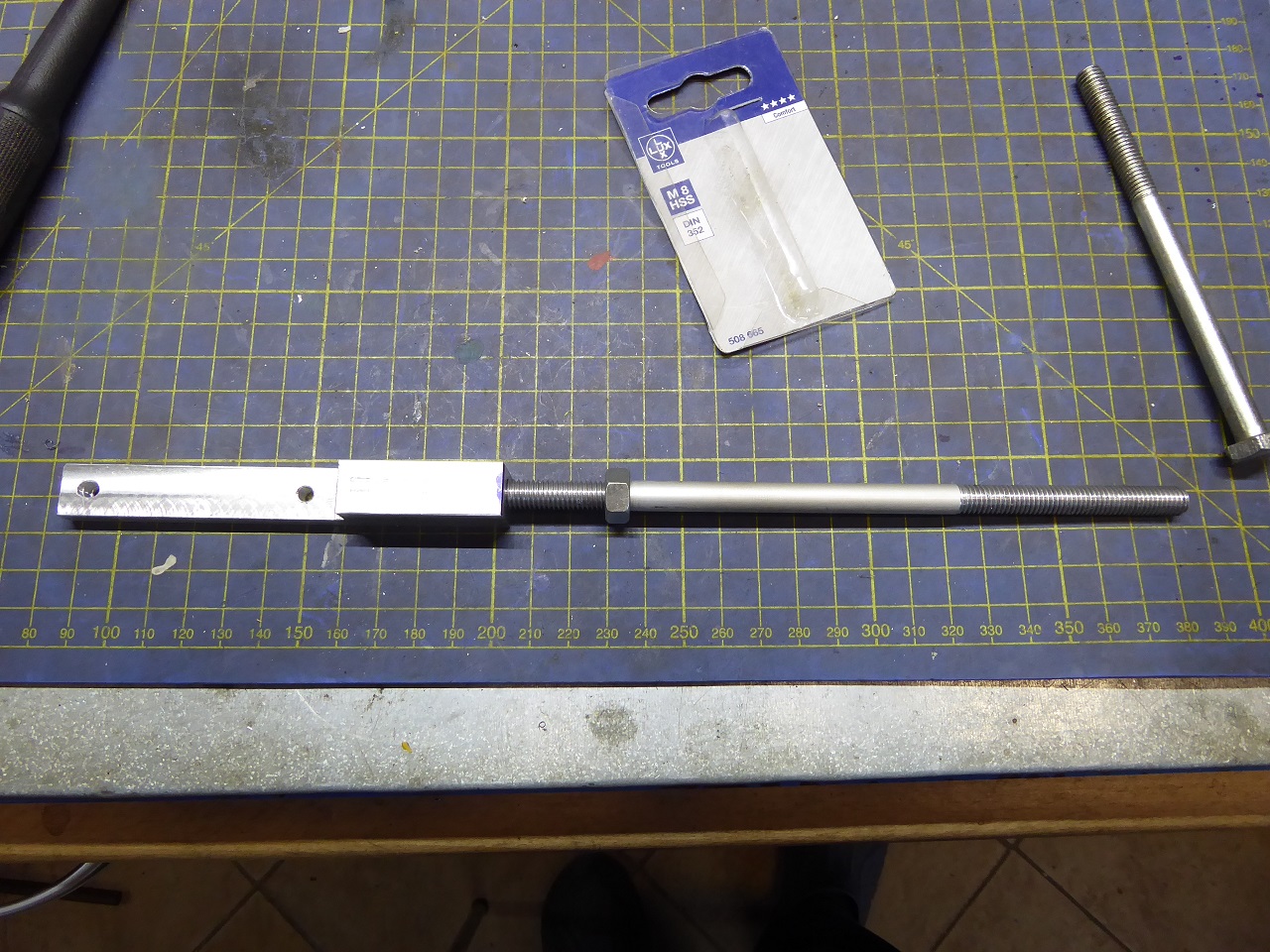

Popychacz wykonany jest z pręta aluminiowego(OBI) ⌀8mm obustronnie nagwintowanego,
wkręcanego w wyfrezowaną (z takiegoż 16x16 alu pręta) nakładkę 16x14mm
nakładaną na karetkę liniału
Taki prosty system mocowania belki do pinoli i popychacza karetki do tej belki pozwala na dokładne wzajemne ich ustawienie by na karetkę oprócz siły równoległej do osi liniału przy wysuwaniu pinoli nie działały żadne niepożądane siły boczne/naprężenia, które mogłyby powodować nieprecyzyjne przesuwanie karetki po liniale, i fałszować odczyt.
