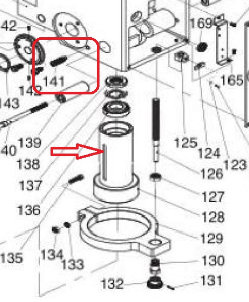

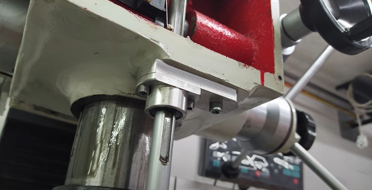

Nie miałeś problemu z kręcącą się obejmą? U mnie miała ona minimalny luz osiowy... kręciła się razem z pinolą.
Do fabrycznego pręta od głębokości wiercenia dodałem panewkę ślizgową + uszczelniacz aby zminimalizować ten obrót wokół własnej osi.
Jeszcze raz dzięki za fotki.

DawidMechatronik pisze:Nie miałeś problemu z kręcącą się obejmą?
Nie, u mnie nie było takiego problemu. Zresztą, do frezowania poziomego i tak zaciskam tuleję...
Dodane 23 minuty 19 sekundy:
DawidMechatronik pisze:Do fabrycznego pręta od głębokości wiercenia dodałem panewkę ślizgową + uszczelniacz aby zminimalizować ten obrót wokół własnej osi.
Jak Ci nieco obraca tuleję 128 wokół osi, to sprawdź wkręt 141 (obok "dzwonka" 145) który wchodzi końcem w rowek prowadzący tulei?
Może jest wytarty lub zbyt cienki i ma w rowku za duży luz, a to on powinien stabilizować obrót.
A, zapomniałem, że Ty masz 45-tke, ale powinno być podobnie...
