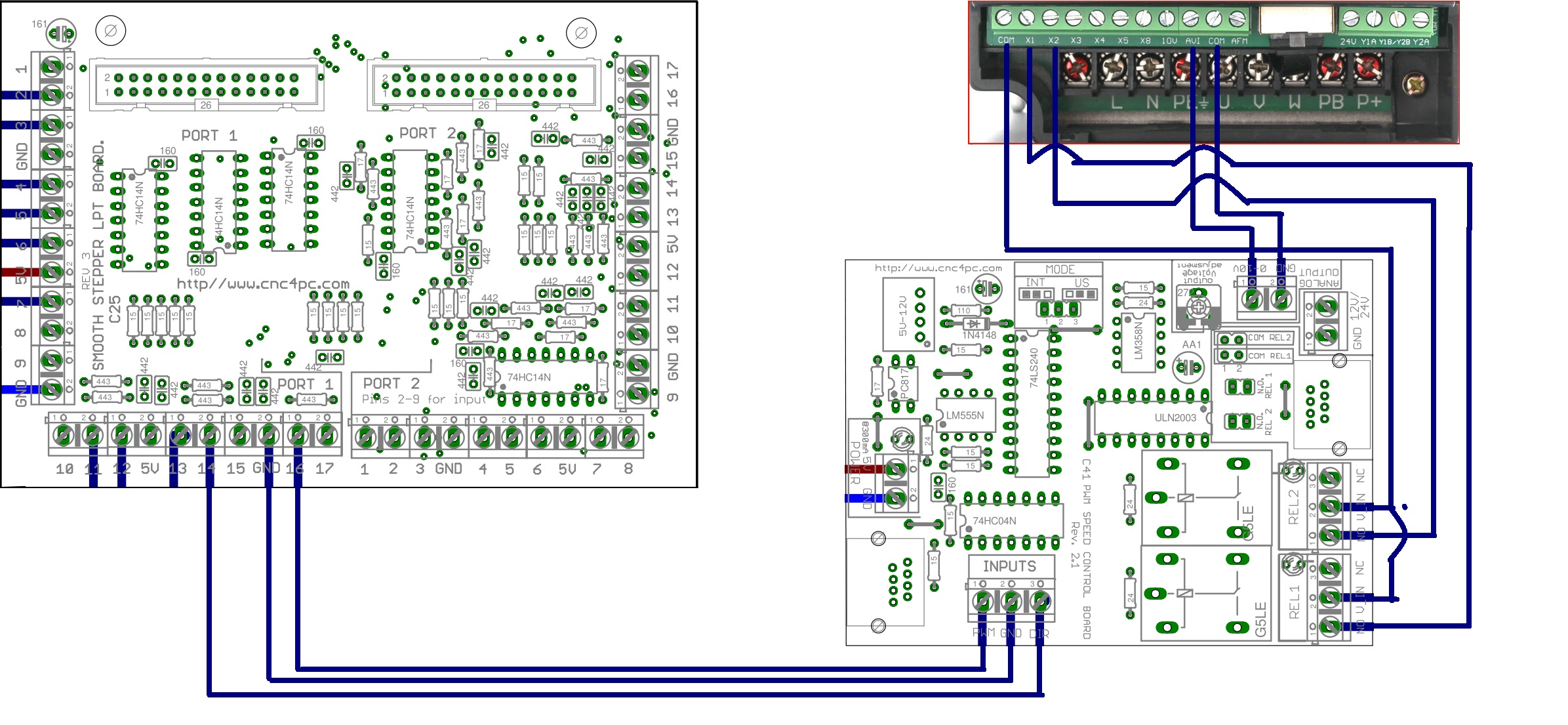

Czy znalazłby się ktoś kto pomógłby rozpisać okablowanie do falownika? Dobrze byłoby sterować nim z macha ;)
Falownik BEST FC300
No i płytka sterująca:

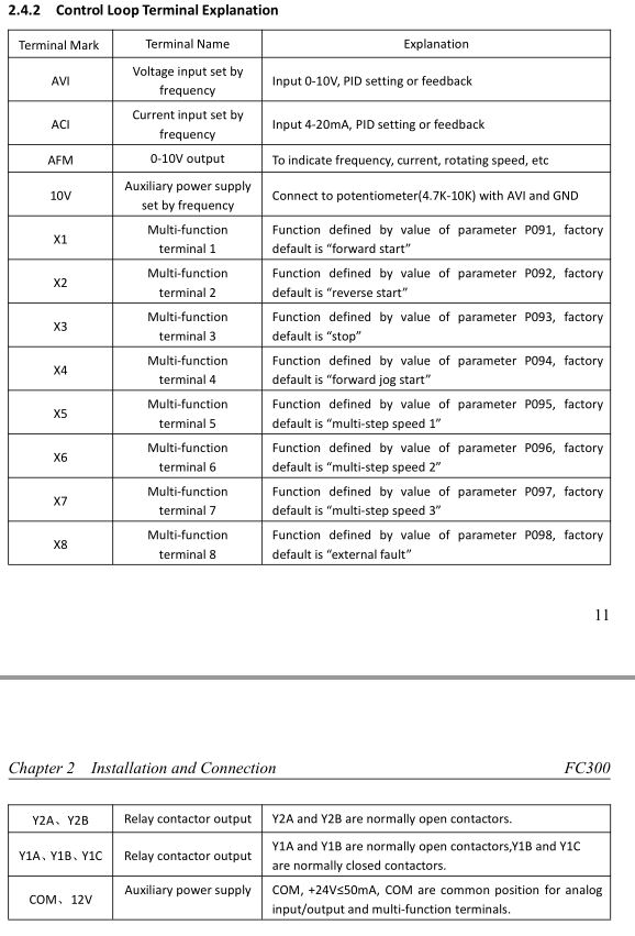

Póki co, ustaliłem że muszę wykorzystać piny X1 i X2 falownika i podpiąć je z pinami w płytce które będą odpowiadały za sipndle FWD i spidnle REV.
Gdzie natomiast podpiąć pin "spindle PWM"? Znalazłem na ytb coś takiego:
W 5:37 facet ma rozrysowany układ, ale nie rozumiem dlaczego podpina AVI przez rezystor do 10V. Czy mogę podłączyć po prostu AI1 do pinu PWM, COM do GND, X1 i X2 do jakiś pinów? (pomijam fakt ustawienia parametrów falownika, wcześniej grzebałem w nim tak żeby wrzeciono odpalało z pulpitu więc będę musiał jeszcze raz przejść przez wszystko). Z góry dzięki za wszelkie sugestie.

Na AI1 to nie rezystor tylko potencjometr którym zewnętrznie możesz regulować prędkość obrotową. Jakie sygnały sterujące prędkością wrzeciona na machu masz dostępne. Pytam bo nigdy nie bawiłem się tą płytką. Poszukaj wyjścia analogowego 0-10V
W specyfikacji owszem, na filmie dokładnie widać że gość podpina rezystor 1k, stąd moje pytanie.

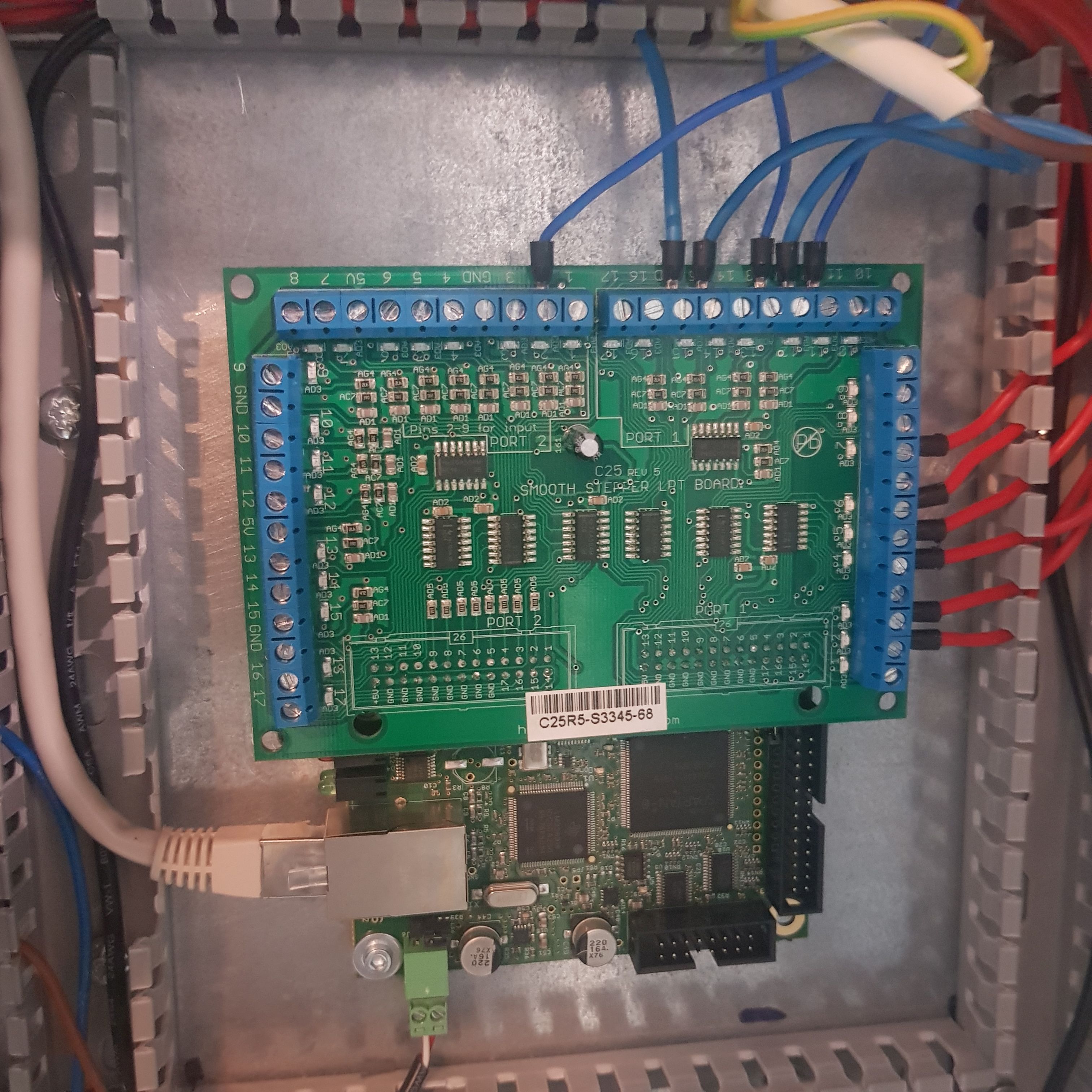

Wrzuciłem zdjęcie z macha. Jeżeli chodzi o zakładkę spindle to pamiętam że jest PWM, STEP/DIR i coś jeszcze, wrzucę zrzut wieczorem.

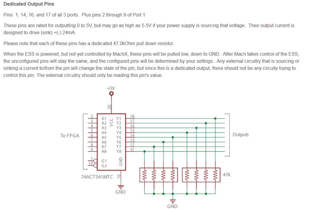

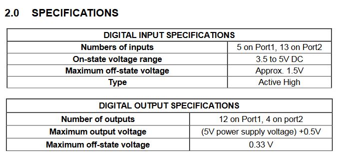

I tutaj zaczną się schody bo ze specyfikacji dołączanej płytki wynika:
Z kolei ze specyfikacji ESS:
czyli mam 0-5V lub +-24mA. Czy w takim układzie powinienem posłużyć się 10V z falownika czy np. spróbować nie sterować napięciem a natężeniem? Jestem totalnie w kropce.

przyszła płytka do sterowania wrzecionem jednak napotkałem na mały problem. Podłączyłem to tak:
I z macha udało mi się włączyć wrzeciono ale nie mam kontroli nad prędkością. Mam wrażenie że ESS nie wystawia sygnału na pin PWM (mierzyłem multimetrem między pinem a gnd). Wrzeciono od razu rozpędza się do maxa. Czy podłączenie które przedstawiłem wyżej jest poprawne? Jeżeli tak to muszę sięgnąć gdzieś do ustawień.
Z góry dzięki za sugestie.
