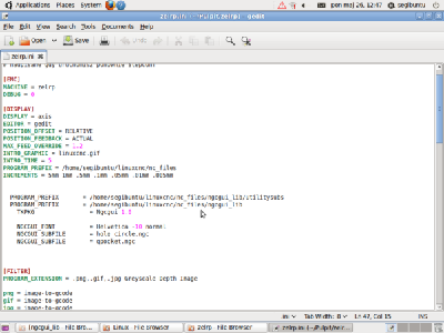

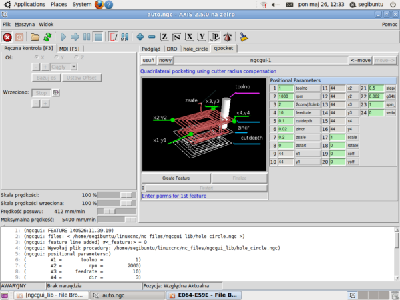

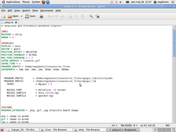

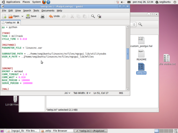

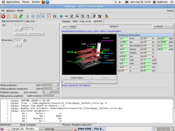

Szanowni koledzy mam krótkie i konkretne pytanie:
Dlaczego nie działają suby NGCGUI
Skoro:
1) Dodałem wpisy do katalogu .ini
Do [display] oraz [Rs274NGC] Fotki poniżej
2) Załadowałem i opisałem narzędzie
3) programy importowane z CAM'a działają
4) Pokazały się zakładki z nazwami subów które dodałem. Można w nie wejść i edytować parametry.
Błąd wygląda tak jak by biblioteki były dobrze dodane, display też wyświetla tylko boli go coś z tym katalogiem auto.ngc
Co to może być? Macie jakieś pomysły?
Dziękuję za wszystko co pomocne

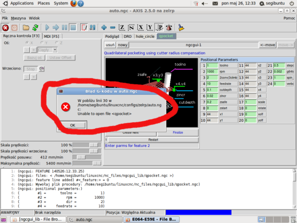

Post napisał: MlKl » 26 maja 2014, 13:52
pliki procedur nie siedzą tam, gdzie wskazałeś w .ini
Popraw ścieżki dostępu.

Post napisał: Segitarius » 26 maja 2014, 16:32
Czyżby taka gruba gafa... Auć. Już patrzę. I dziękuję za tak szybką reakcję.

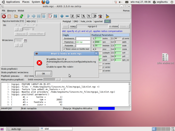

Post napisał: kamar » 26 maja 2014, 16:40
Najłatwiej to sprawdzisz odpalając suba przez " Custom " Jak odpali to ścieszka skopana.

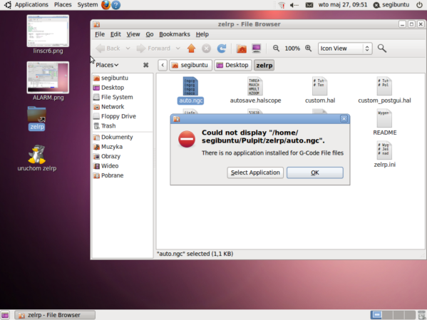

Post napisał: Segitarius » 27 maja 2014, 10:00
Zrobiłem tak jak polecił mi kolega Kamar. Odpaliłem suba przez custom I nie poszło. Załączam obrazek z treścią komunikatu. W każdym przypadku, każdego błędu jest mowa o tym pliku auto.ngc Próbowałem go otworzyć, żeby sprawdzić czy nie ma tam jakiś bzdur. No ale nie otwiera mi go...Ten komunikat też załączam... Ścieżki też pozmieniałem, sugerowałem się tutorialem ze stronki:
http://www.cnc.wiarus.org/content/dodaw ... uracyjnego
Ktoś się napracował, żeby innym ułatwić życie.
Trochę w pole wyprowadziły mnie te dwukropki w komendach, bo mam przyzwyczajenia z MSDOS'a że dwukropek mogę zastąpić osobną ścieżką...

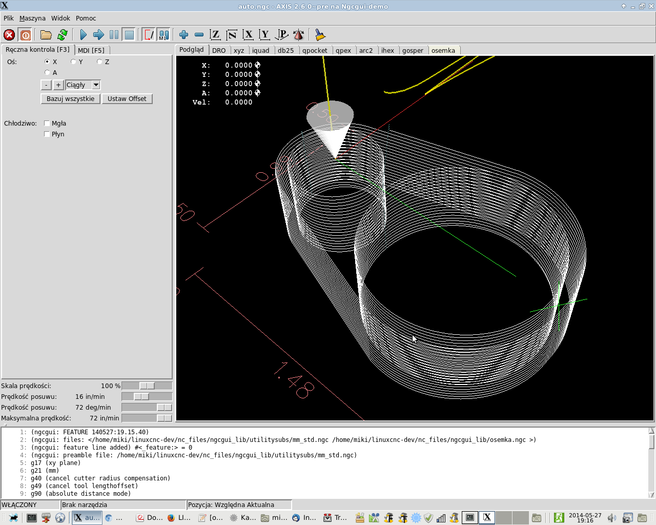

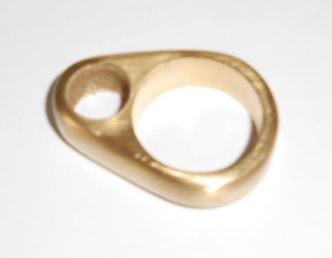

Post napisał: MlKl » 27 maja 2014, 19:25
Te "oryginalne" w większości są do d... Pisali je programiści z powiedzmy: Nikłym pojęciem o obróbce. Hole_circle.py u mnie w ogóle nie odpala, chyba wersja Pythona mu nie pasi.
Na fotce masz procedurkę do robienia tzw ósemek do wiartrówki, można wykorzystać np do robienia kieszeni na przekładnię pasową o różnych kołach po małej modyfikacji.

Procedurka nieco partyzancka, na maszynie mam nieco lepiej rozwiniętą, akurat dziś jej używam.
W treści dwa razy wywołuję procedurę helix_ngc, za każdym razem wprowadzając do niej dane z tabelki, a potem dookoła robię taką obwódkę z trzech łuków i dwóch odcinków.
Brakuje tu jeszcze wyboru freza i dojazdu z uwzględnieniem połowy jego średnicy.
