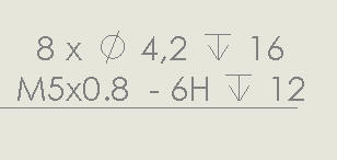

Jeszcze jedno, przy wymiarowaniu program automatycznie wstawił opis otworu
otwór fi 8 o średnicy 4,2 na głębokości 16 mm jest to otwór gwintowany M5 o skoku 0,8 nacięty na głębokości 12 mm i tu mały problem co oznacza to -6H?

mocart4 pisze:co oznacza to -6H?
Tolerancje gwintu

Odchyłki wymiarów tolerowanych wymiarów wewnętrznych (otworów)
popatrz tutaj :)
http://pkm.edu.pl/index.php/tolerancje-i-pasowania
