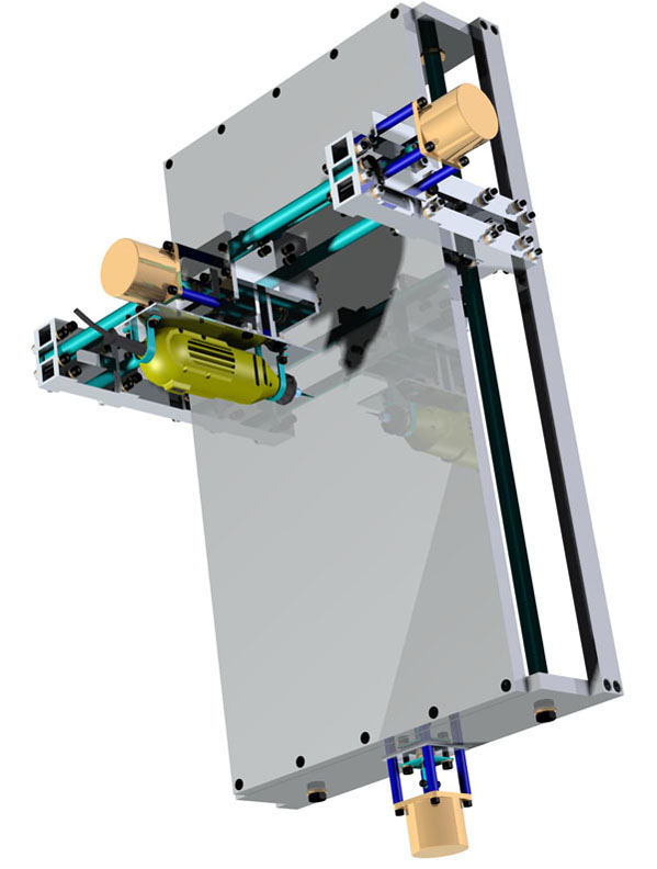

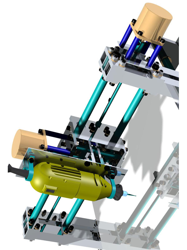

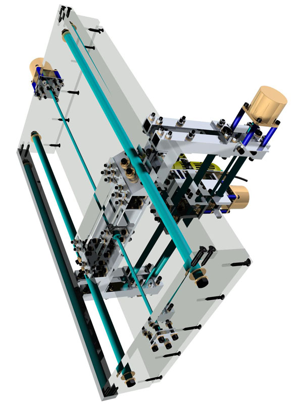

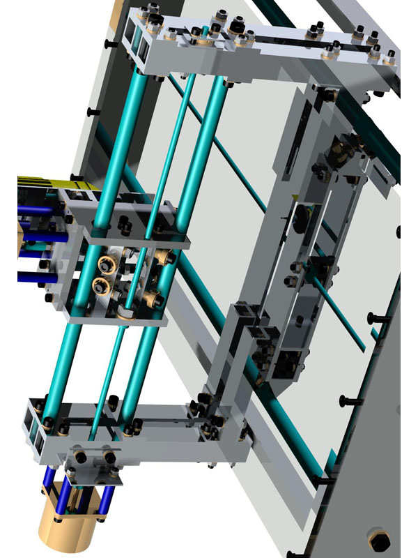

Witam wszystkich!!
Wraz z kolegą postanowiliśmy zrobić sobie taka małą frezareczke.
Obszar roboczy wynosi 600x400x70.
Konstrukcja oparta na profilach aluminiowych.Prowadnice pochodzą z ksera oraz z drukarki.
Jako studenci nie mamy zbytnio dużych zasobów finansowych,dlatego konstrukcja wygląda jak wygląda i oczywiście można powiedzieć po co tak, jak można zrobić to w innym sposób,bardziej elegancki, ale droższy.
Zobaczymy jak to wyjdzie.
W tej chwili jestesmy przed składaniem i dorabianiem części.
Silniki 1.5A, bipolarne, mam nadzieje ze dadza rade.
Studenckie CNC

może małe poprawki
Strasznie mocno kombinujecie.
Moim zdaniem tam jest ciut za dużo śrub w efekcie podczas pracy któraś może się rozkręcić (to zawsze może się stać) i zblokuje wam maszynę.
Może da się
wykonać jakąś modernizację chociaż przy bramie głównej i zastąpić te 6 profili i 4 płaskowniki np 2 profilami ? to jest tylko sugestia ale należy pamiętać że najprostsze żeczy są najbardziej niezawodne.

W sprawie profili to niestety tak bedzie musialo zostac jak jest na rysunkach,wiem ze zastosowanie mniejszej ilosci srub jest zawsze lepsze,ale sadze ze poradzimy sobie z potencjalnym rozkrecaniem sie nich, sa na to sposoby.
Jeśli chodzi o rendery, ktore prezentuje zostaly wykonane w SOLID EDGE V 16 , tak jak caly projekt. W razie jakichkolwiek pytań sluże pomocą.
Dziekuje za wszelkie uwagi i oczekuje na wiecej:)))

Proponuję rozważyć użycie profilu, powinien zmniejszyć ilość śrub. Bardzo dobrze nadaje się do użycia z zastosowaniem Nitonakrętek - trzeba jedynie mieć do nich zaciskarkę. Profil na rysunku jest standartowy zoferty www.sapa.pl w grupie profile burtowe.

W tej chwili będziemy sprawdzać jak faktycznie sprawdzi sie nasza konstrukcja. Material w którym ma pracowac to drewno, z pewnego prozaicznego faktu, jest praktycznie za darmo, w porownaniu z miedzia czy stalą. Celem tego projektu miło byc przetestowanie sluszności zastosowania pewnych rozwiazan, jak również sprawdzenia jak teoria (czyli projekt w SE) ma sie do rzeczywistości. Mam nadzieje ze troche popracuje ta maszynka i da nam doświadczenia, które wykorzystamy do zbudowania czegos na wyższym poziomie technicznym.
Myśleliśmy nad zastosowaniem podobnych profili, jednak z uwagi na brak mozliwosci szybkiego dostarczenia i wyzszej ceny, w tym projekcie zrezygnowalismy z nich.
Jeśli chodzi o Solida to pracuje w nim juz prawie 3 lata. Wszystkich zainteresowanych zapraszam na strone koła naukowego,którego jestem członkiem www.knse.tk , mozna znalezc tam kilka interesujacych prac:))
