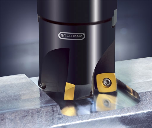

Jestem tu nowy z cnc dopiero zaczynam się zapoznawać, mam takie pytanie czy któryś z panów zna jakieś strategie obróbki zgrubnej w systemach CAM.Chciał bym się zapoznać z tym tematem ale nie wiem gdzie szukać informacji pozdrawiam. Pomyślałem że forum CNC jest jedynym miejscem gdzie mogę zaczerpnąć fachowej pomocy doświadczonych osób.

Przykłady z Solid Cam ;juby666hh pisze:WITAM![]()
Jestem tu nowy z cnc dopiero zaczynam się zapoznawać, mam takie pytanie czy któryś z panów zna jakieś strategie obróbki zgrubnej w systemach CAM.Chciał bym się zapoznać z tym tematem ale nie wiem gdzie szukać informacji pozdrawiam. Pomyślałem że forum CNC jest jedynym miejscem gdzie mogę zaczerpnąć fachowej pomocy doświadczonych osób.![]()
http://www.solidcam.com/pl/profesor/mil ... a-zgrubna/
High Speed ..... , jak sama nazwa wskazuje - obróbka szybkościowa , a nie zgrubna.mucha669 pisze:mastercam nazywa sie to High Speed. ....

Jeżeli doszedłeś do CAM-am to może najpierw poznasz "strategie" obróbki metalu drewna czy tworzyw sztucznych, bo jak wiadomo każdy z tych materialów obrabia się inaczej. Dopiero jak będziesz wiedział jak obrabiać dany materiał to wtedu strategia ułoży się sama. W każdym CAM-ie jest np obróbka-wstępna/kształtowa itp. jak również wierszowanie wykańczające itp. Tylko aby tych operacji użyć trzeba wiedzieć jak je ustawić w stosunku do metalu oraz drewna i to jest cała filozofia wszelkich CAM-ów.

Strategia frezowania zgrubnego (czy jak to inaczej ładnie nazwiemy) zależy głównie od: kształtu i naddatków detalu jaki chcemy uzyskać pod dalsze obróbki w stosunku do przygotówki, rodzaju materiału, narzędzi jakie mamy do dyspozycji itd. Domyślam się, że tobie chodzi wyłącznie o sposób wejścia freza w materiał i samej pracy roboczej (sorki za język). Czyli ze względu na rodzaj wejścia/wyjścia to:
a)obróbka kieszeni, czyli frez zagłębia się w materiale po jakiejś rampie, po prostej, promieniu, stycznie do kształtu detalu itd. ,
b) frez zagłębia się po za materiałem, najczęściej ruchem szybkim (G0)
Ze względu na rodzaj pracy freza podczas ruchów roboczych (znowu sorki za język) to
a) frez pracuje "konwencjonalnie" możliwie największą średnicą (duże ae) i możliwie największą warstwą (ap) przy możliwie największym posuwie - tutaj możemy mieć 2 sytuacje:
a1) ograniczamy warstwę skrawaną (ae) np ze względu uniknięcia "schodów" przeszkadzających w dalszej obróbce lub ze względu na duży wysięg freza (np 10xD), lub ze wględu na delikatność obrabiarki i próbujemy to zrekompensować dużym posuwem (niektórzy nazywają to HSM, ale mam wątpliwości co do zasadności tej nazwy przy obróbce zgrubnej).
a2) właśnie max warstwa (ap), max szerokość skrawania (ae), max wielkość narzędzia z max ilością krawędzi skrawających i max posuw - czyli HPM
b) obróbkę trochoidalną - frez pracuje małą średnicą (małe ae) przy bardzo dużej warstwie (ap),
c) obróbkę plunge - frez pracuje jak wiertło na zadanej warstwie.
Ogólnie w obróbce zgrubnej chodzi coby w jak najkrótszym czasie wykopać jak najwięcej zbędnego materiału. Ale bardziej ogólnie patrząc, często poświęcając niedużo więcej czasu na obróbkę zgrubną oszczędzamy go dużo więcej na kolejnych obróbkach. Tak jest np przy obróbce form, gdzie ze względu np na ilość nieobrobionych naroży i zakamarków do obróbki zgrubnej używa się dużo mniejszych narzędzi i dużo mniejszych warstw (ap) niż jest to możliwe dla danej geometrii. Żeby osiągnąć większą wydajność używa się możliwie największych posuwów. Nawiasem mówiąc specjalnie do takiego rodzaju pracy konstruuje się obrabiarki, b. dynamiczne i szybkie i sztywne, z dużymi obrotami wrzeciona, ale dość delikatne, nie nadające się do pracy z dużymi narzędziami wymagającymi do pracy dużego momentu.
