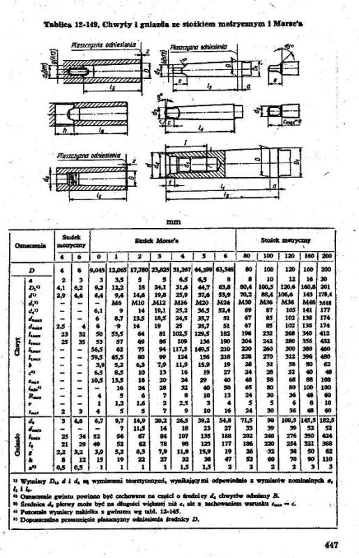

Panowie, gdzieś na forum i nie wiem gdzie trafiłem na info, że stożek MK4 może być problematyczny i lepiej we wrzecionach frezarek używać innych mocowań.
Możecie coś podpowiedzieć ? Nie mam doświadczeń a jedyna różnicę jaką wynalazłem pomiędzy przykładowo MK3 i MK4 to tylko wymiary.

Nie ma znaczenia numer stożka - istotna jest jego zbieżność, w przypadku MK niewielka. Powoduje to trudności z wymianą narzędzi w maszynie, stąd używa się we frezarkach stożków o większej zbieżności (kącie nachylenia płaszczyzny stożka).

Mam frezarkę z MK4 i jest OK. Rozmiar stożka jest związany z wielkością maszyny i przenoszonymi siłami. W warunkach warsztatowych i produkcji jednostkowej stożki MK nie są kłopotliwe, we frezarkach są zaciągane śrubą przechodzącą przez całe wrzeciono. Wybija się je poprzez uderzenie w poluzowaną śrubę zaciągającą lub specjalnie przygotowanym wybijakiem. Nigdy nie miałem z tym kłopotu. Zaletą jest powszechne występowanie stożków MK w wiertarkach ( tam używa się wersji z płetwą, płetwę można też dokręcić do wersji frezerskiej) i tokarkach, co znakomicie ułatwia wymianę narzędzi pomiędzy różnymi maszynami. Narzędzia z płetwą wybija się klinem. Jeżeli w grę wchodzi tylko frezowanie i to seryjne, to lepsze są inne rozwiązania.
