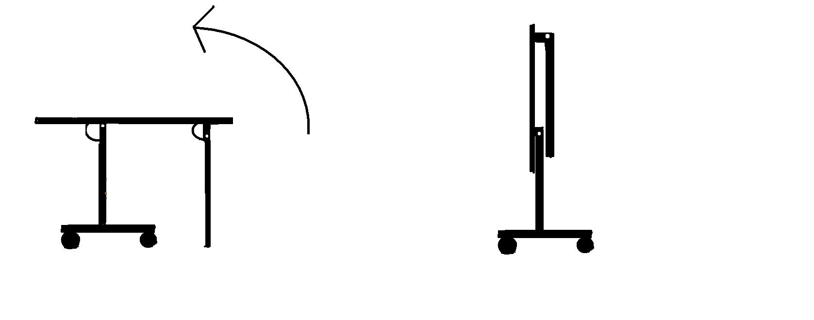

W końcu do mojego małego warsztatu zamierzam zrobić stół do spawania, i nie tylko :). Dostałem za fuchę o jednego klienta kawałek arkusza blachy 1000x1200x10mm.
Cholera waży trochę dlatego chcę zrobić do blatu nogi które wytrzymają, a i w razie czego będę mógł całość złożyć. Wyrysowałem na paincie :lol: projekt... Czy w sytuacji gdy stół będzie miał ok 90 cm wysokości, nie przewróci mi się całość w tył?? Obrazek

Czyli sam blat prawie 100kg waży. Nie lepiej by było składać w dół?

Właśnie w tym sens by stolik był mobilny na moich 3x4m. Myślałem o lżejszym blacie ale znów taki mi wpadł w ręce... Pytałem z czystej ciekawości, bo nie raz użytkownikom rzucają się przed oczy ciekawe patenty, które można wykorzystać. Jeśli jednak niektórych proste pytania tak bolą to proszę o zamkniecie tematu :)
ps. co do składania w dół, to właściwie bardzo dobry pomysł bo masa rozłoży się na dłuższą część stopy z kółkami i ciężar nie będzie powodował możliwości przewrócenia. Dziękuję za cenną wskazówke :)

Punkt obrotu daj tak by uzyskać z części stołu przeciwwagę, będzie łatwiej stół składać czy też rozkładać, przy założeniu, że całość po rozłożeniu dobrze zaryglujesz, dałbym też przy tych składnych nogach jakiś zastrzał tak by po rozłożeniu mocowanie było stabilniejsze.

Jeśli wszystko pójdzie dobrze, to dodatkowo jako przeciwwaga zamocuję imadło. Dziś cały blat przeczyściłem z grubsza szczotką i poddałem działaniu Fosolu. Nogi jezdne właściwie już są pospawane, i jeśli jutro pozwoli czas poskładam całość do kupy. Waga całości to w przybliżeniu 200kg, dlatego zastrzały będą niezbędne :)

Zamocuj na samym środku tej blachy oś i nie bedziesz sie męczył. odblokujesz rygiel i obrócisz małym palcem w jaka pozycje chcesz.

Nie napisałeś do czego ma być ten stół ale wydaje mi się ze ta blacha będzie się dość mocno uginać . To jest dość duży kawałek jednak dość cienkiej blachy . Będziesz widział co się będzie działo ale sadze ze będziesz musiał dać od spodu jakieś zebra lub ramkę z profila .

Bezedura ! Nic sie nie bedzie wyginac blacha 10- tka na takiej dlugosci ! :twisted: :twisted: :twisted:
