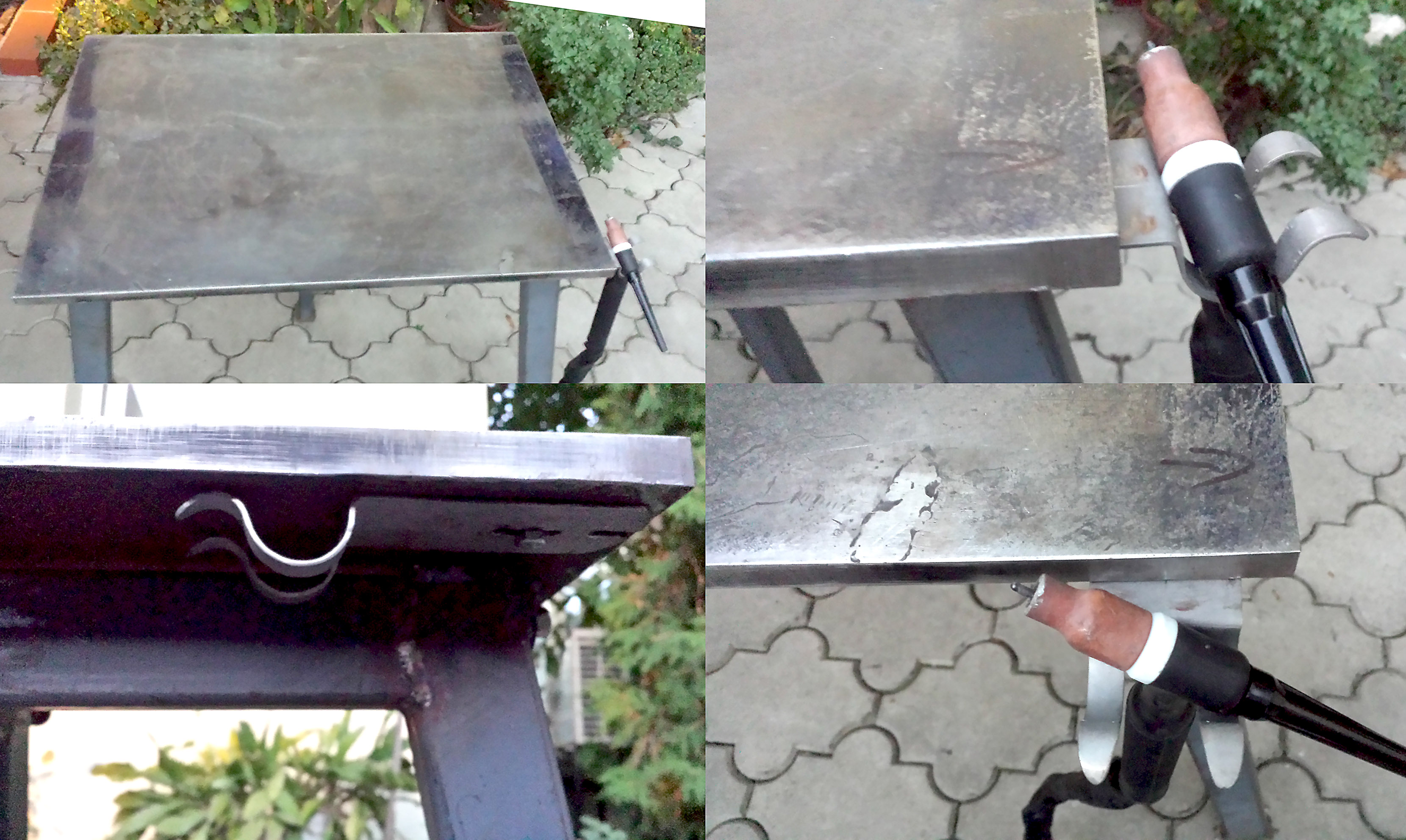

Ostatnio widziałem gdzieś podobne rozwiązanie do małego warsztatu. Stół od razu z kobyłką, można było go złożyć i postawić pod ścianą. Ja myślałem o takim 80x80 cm blacha 10mm z otworami, do tego składane nogi i wyjdzie około 75kg, można go bez problemu złożyć i odstawić w kąt. Przy grubszej blasze zawsze masz większe możliwości, coś przykręcić, wygiąć czy puknąć.
fotka mojego maleństwa jest na 3 nogach i się składa. Po złożeniu można odstawić w kąt. Choć trochę jednak waży. Jak ktoś chce to wymiary podam później

Post napisał: sylwo47 » 05 sty 2021, 22:51
Coś w tym stylu właśnie, do tego otwory by się przydały, mniejsza waga i więcej możliwości mocowania. Ale stolik fajny.
