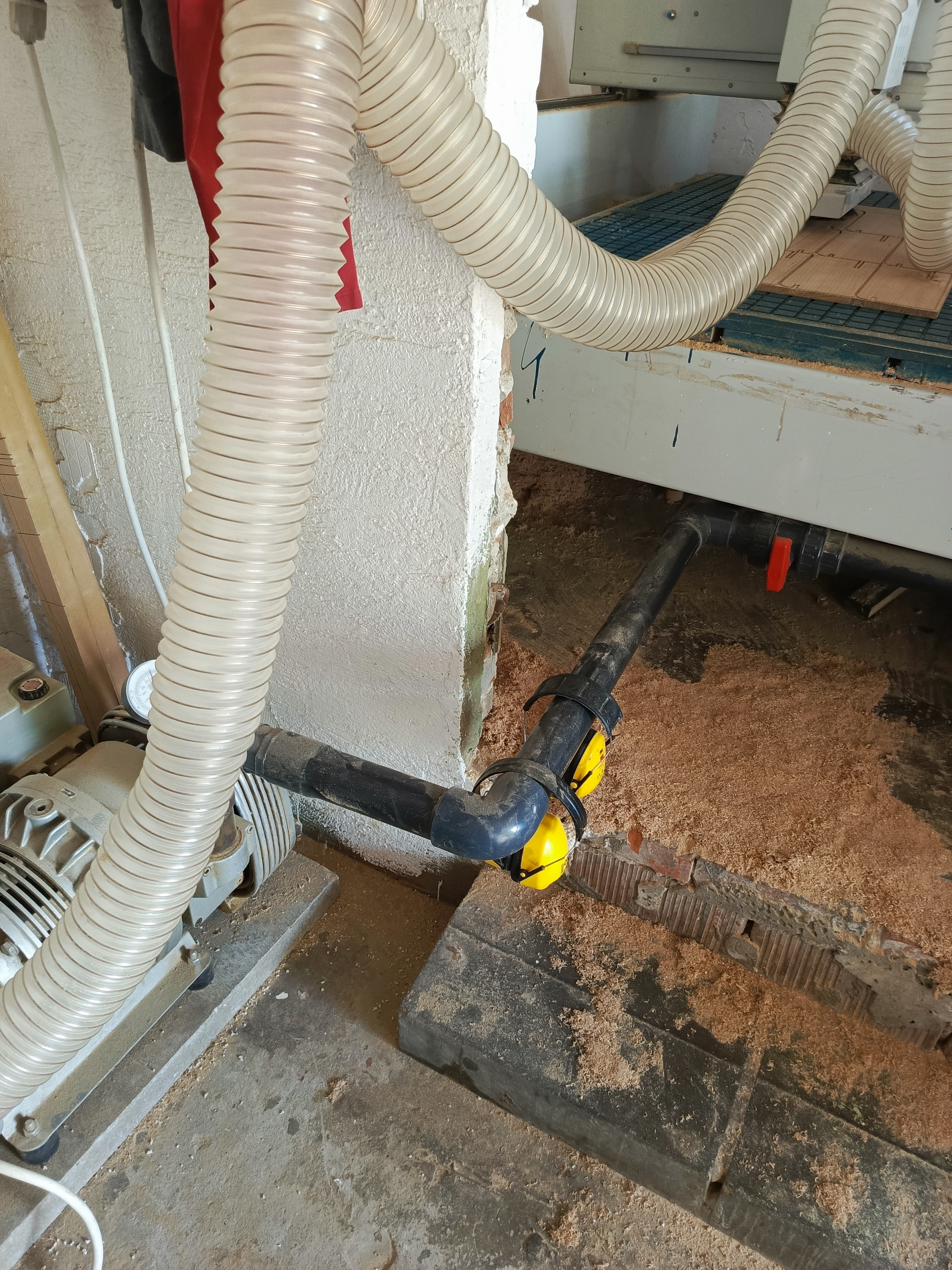

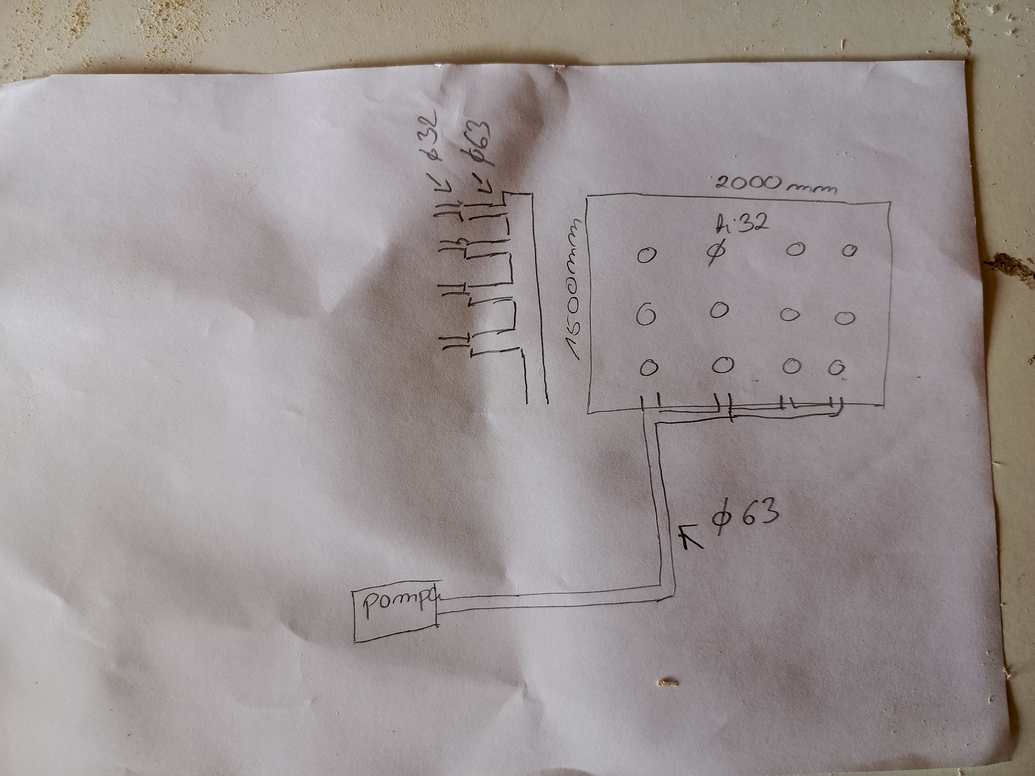

Witam. Będę przerabiał aktualny stół podciśnieniowy w moim ploterze, nie jestem do końca zadowolony co do jego osiągów. Aktualnie mam stół z MDF przechodzę na HPL. Wyrzucam rysunek poglądowy jak chciał bym aby wyglądała instalacja z rur. Główne rury fi 63 i przed samym wyjściem w stół zrobić redukcję na fi32 czy to jest dobry plan ? Aktualnie mam tylko 4 wyloty i wszystkie wykonane z fi63. Przepraszam za jakość mojego rysunku 😄
Dodane 38 sekundy:
Dodam że mam pompę Rietschle 160m3

Redukcje nic nie wniosą pozytywnego, jedyne co powinieneś zrobić to podzielić obszar na strefy i dać zawory odcinające. Tak abyś mógł odłączyć obszary nie przykryte materiałem.

To na pewno będzie podzielony na 4 strefy. Aktualnie mam dwie i jest dość niekomfortowo.
