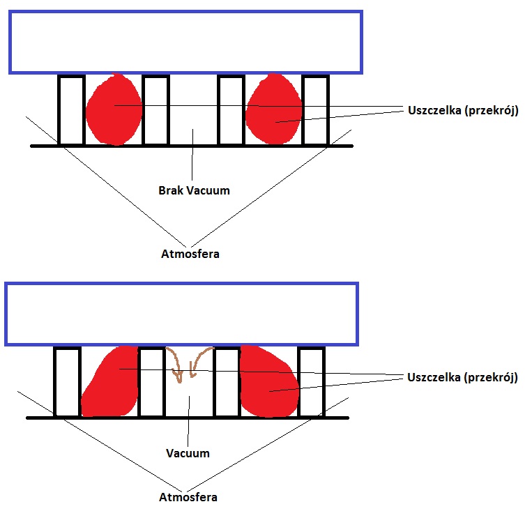

Ile uszczelka powinna wystawać nad płaszczyznę stołu?
czy są uszczelki różnej twardości? którą lepiej stosować?

miękka lepiej się układa i dociska - powinna wystawać tyle żebyś dał radę materiał ręką docisnąć na zero bez napinania :) w sumie może wystawać minimalnie bo podciśnienie i tak podciąga ją do góry z rowka :)

obawiałem się że jak położę jakieś cienkie tworzywo, to środek zostanie wklęśnięty, bo całość będzie wspierać się na obwodzie na uszczelce, ale z drugiej strony jak będzie praktycznie "na zero" - to co będzie trzymać? :D
nie wiem czy dobrze myślę ale przy dociśniętym już elemencie /cienkim/, musi te parę dych wystawać, mogę się mylić bo jestem dopiero na etapie projektu:), zbieram info.

Rocol pisze:nie wiem czy dobrze myślę ale przy dociśniętym już elemencie /cienkim/, musi te parę dych wystawać, mogę się mylić bo jestem dopiero na etapie projektu:)
Niestety ale się mylisz :(
Przy dociśniętym elemencie uszczelka ma być na zero z powierzchnią stołu i to używając dość małej siły żeby nie wyginać cienkiego elementu. Podciśnienie pomiędzy materiałem, a stołem podciąga lekko uszczelkę w róg i tym samym uszczelnia połączenie.

"podciąga lekko uszczelkę w róg", mógłbyś napisać o co chodzi z tym rogiem?

ciężko to wytłumaczyć w jednoznaczny jasny sposób... łatwiej narysować :D
Picassem nie jestem ale takie abstrakcje umiem :)
Nie jest to może idealny model odkształcenia uszczelki pod wpływem podciśnienia ale mniej więcej obrazuje o co chodzi :)
Legenda - czarny stół, niebieski materiał, czerwona uszczelka, podciśnienie zasysamy kanałem pomiędzy dwoma rowkami z uszczelką :)

wszystko już jasne, dzięki, ostatnie pytanie- gdybyś mógł, jaką kupowałeś uszczelkę chodzi mi o nazwijmy to -wysokość uszczelki /czyli średnica/w stosunku do głębokości rowka?
no właśnie /teraz mi przyszło do głowy/a co z szerokością? czy to rowek robię pod uszczelkę? bo wydaje mi się że jest ważna i szerokość i głębokość rowka

Rowek robisz na szerokość taki, żeby uszczelka nie wypadała, ma Ci to ułatwiać układanie i nic więcej. Sznur gumowy o średnicy 3-4 mm sprawdza się bardzo dobrze i jest tani. Kanałek na głębokość powiedzmy 2-4 dychy mniej niż średnica sznura, który musi bezproblemowo siadać pod zasysanym materiałem. Poszukaj tematu Petroholic-a o On-redzie, tam wrzucałem fotkę mojego stolika i pisałem coś o wymiarach.
Co do zasady działania oringów to Radek bardzo dobrze Ci to pokazał wyżej- przesadne ściskanie oringów nie poprawia uszczelnienia, im większą oring ma szansę na samodzielne ułożenie się do szczeliny tym lepiej.

Ja u siebie mam tak zwany "sznur miękki" 4mm. Rowek szerokość 3.8 wysokość chyba równe 3 czy coś około. Miękki dogniata się na zero jednym palcem :)
Nie polecam stosować twardych oringów bo przy nich trzeba wycyrklować idealnie rozmiar rowka pod parametry uszczelki i pompy :(
