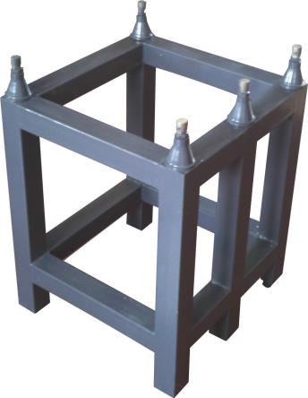

Czy ma ktoś pomysł, czemu stosuje się często piątą środkową podporę w stołach pod płyty traserskie? Jak np na poniższym zdjęciu.
Teoretycznie można poziom wyregulować na czterech.

Poziom reguluje się na 3 śrubach.
Pewnie po regulacji pozostałymi dwiema się stabilizuje. Z tych 3 to tą jedną po środku i dwie pozostałe z drugiej strony.
Jakbyś chciał na 4 śrubach regulować to by w jednej płaszczyźnie się stół majtał bo jedna zawsze była by niżej/wyżej w pewnym momencie.

Płyty traserskie z reguły są sadowione tylko w trzech miejscach, stąd ten środkowy czop.

Bo płyty mają podpory trój ,lub cztropunktowe. Mam taką i taką.Stół jest więc uniwersalny.

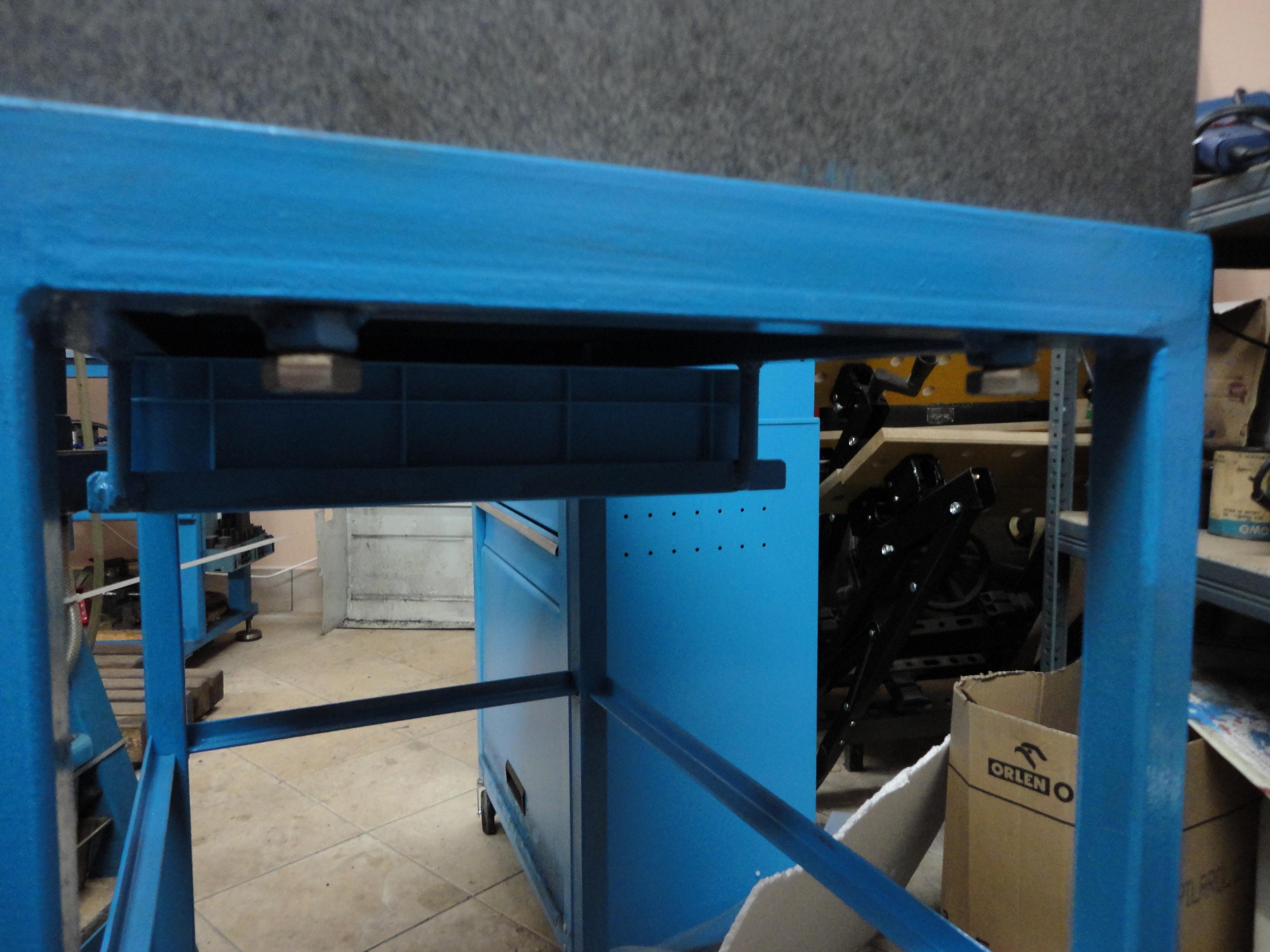

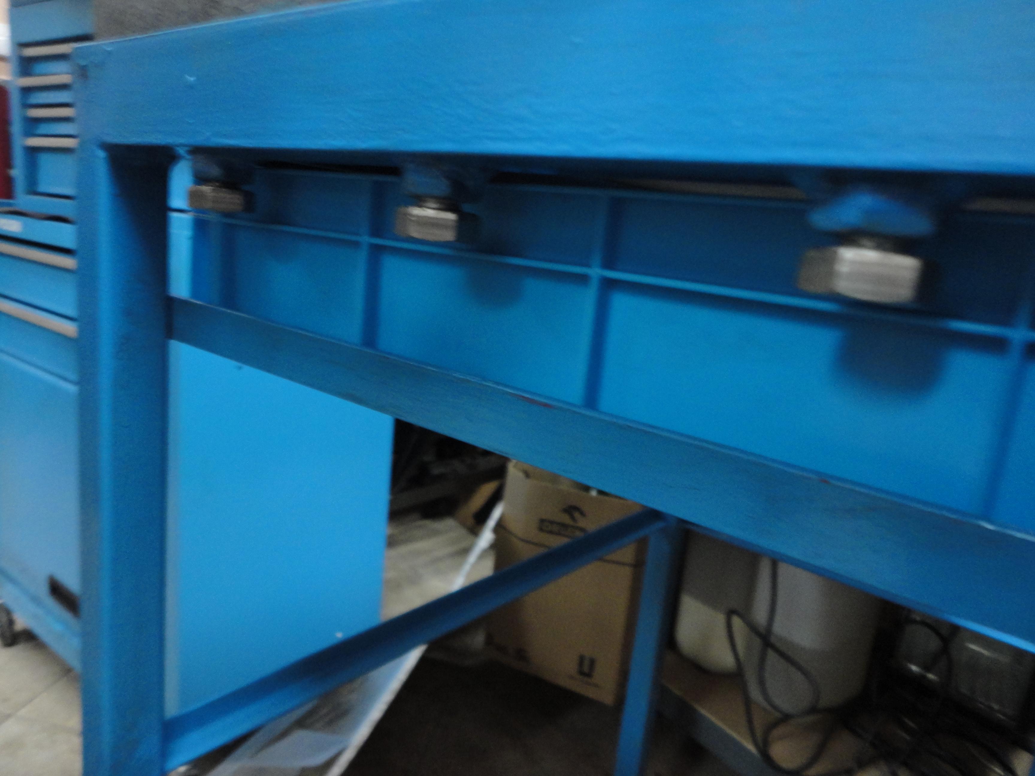

Zrobiłem z kątowników, na kółkach bo granitowa płyta(Kinex) 600x400x100 waży 70kg!, a z deficytu przestrzeni w warsztacie nie ma swojego stałego, i czasem trzeba przestawić.
z nałożonym sklejkowym pudłem ochronnym(wierzch oryginalnej skrzynki z wybitką styropianową w środku, w której przyszła)
Pod płytą w celu wykorzystania wolnej przestrzeni i ewentualnego dociążenia mam 2 półki na klamoty (na zdj. na razie same ramki), oraz szufladę na pomiarowe.
Układ śrub podtrzymująco/regulacyjnych też jak na zdjęciu kolegi - pięciopunktowy, wykonany z zatoczonych na końcach części gwintowanej w kształcie krótkich czopów śrub M14 wkręcanych w nakrętki przyspawane od dołu w ramkę płyty
- dwie z jednej strony.
- i trzy z drugiej
Na czopach osadzone są wahliwie prostokątne płytki z wywierconymi pośrodku otworami (płytki są grubsze niż długość czopów by te nie wystawały nad płytkę), z naklejonym na wierzch filcem dla amortyzacji. Na tym spoczywa płyta. Regulacja poziomu środkową śrubą bardzo prosta, dwie boczne (z tych trzech) dokręcone lekko dla stabilizacji po ustawieniu płyty.

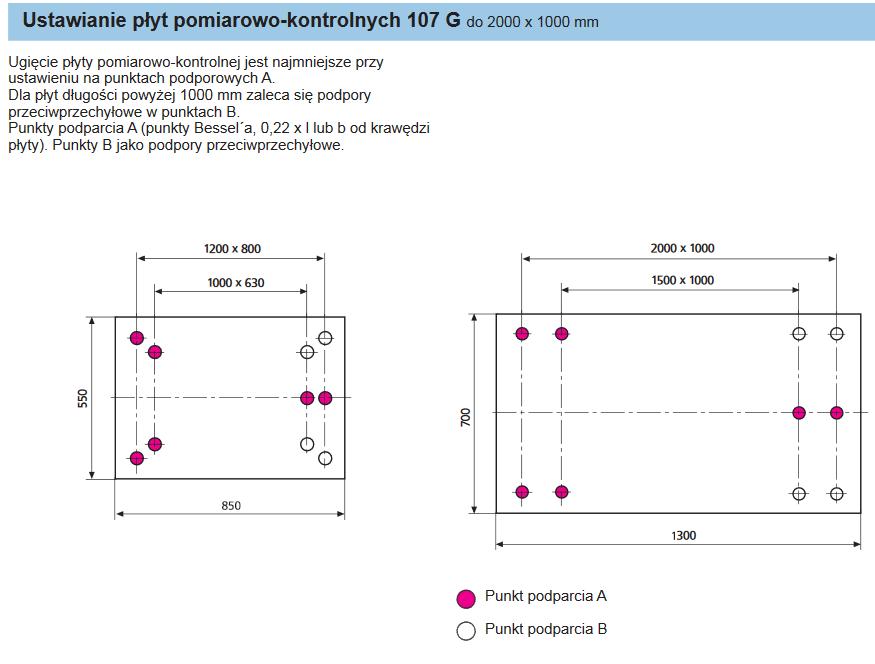

Witam a w których punktach podpieramy płytę 630x400 chodzi mi o wymiary od krawędzi wiem ze 3 punkty ale jakie wymiary znalazłem, ale dla większych plyt file:///C:/Users/n/AppData/Local/Temp/MarTool.pdf a posiadam 630 x 400

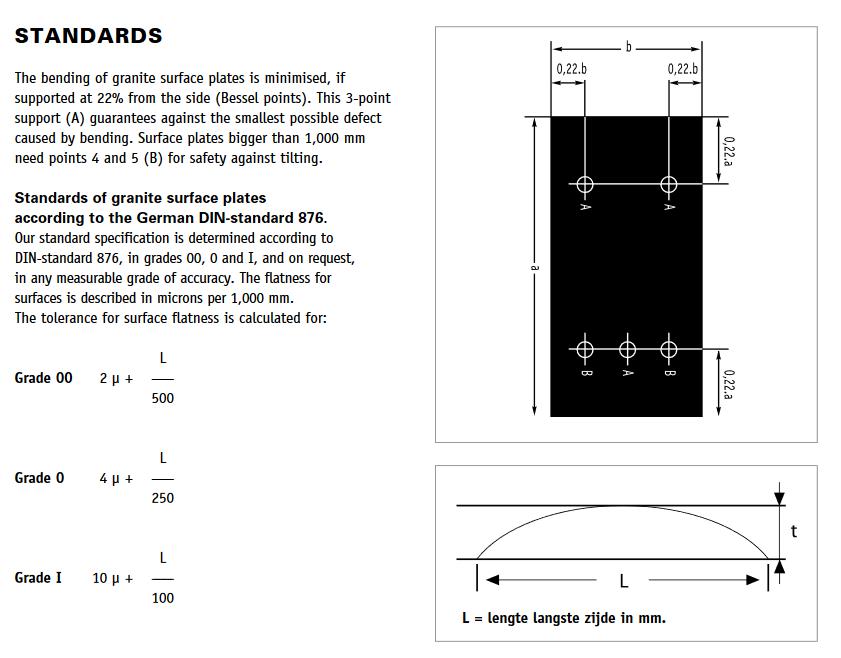

www.oberon3d.pl/Narz%C4%99dzia-pomiarow ... arTool.pdf
w drugim linku http://schlitt-werkzeuge.de/pdf/hartges ... ttel-E.pdf jest coś ze 22 procent odległości od krawędzi nie wiem czy do końca dobrze przetłumaczyłem sobie

robertwrr pisze:jest coś ze 22 procent odległości od krawędzi nie wiem czy do końca dobrze przetłumaczyłem sobie
dobrze przetłumaczyłeś, to German DIN-standard 876
Obrazek Obrazek
Ale do naszych warsztatowo-hobbystycznych zastosowań przy niewielkich rozmiarach płyt (najczęściej ≤600x400mm) i ich znacznej grubości (≥70mm) nawet niestandardowe rozmieszczenie podpór będzie powodować praktycznie niemierzalne (dla nas) skutki.
