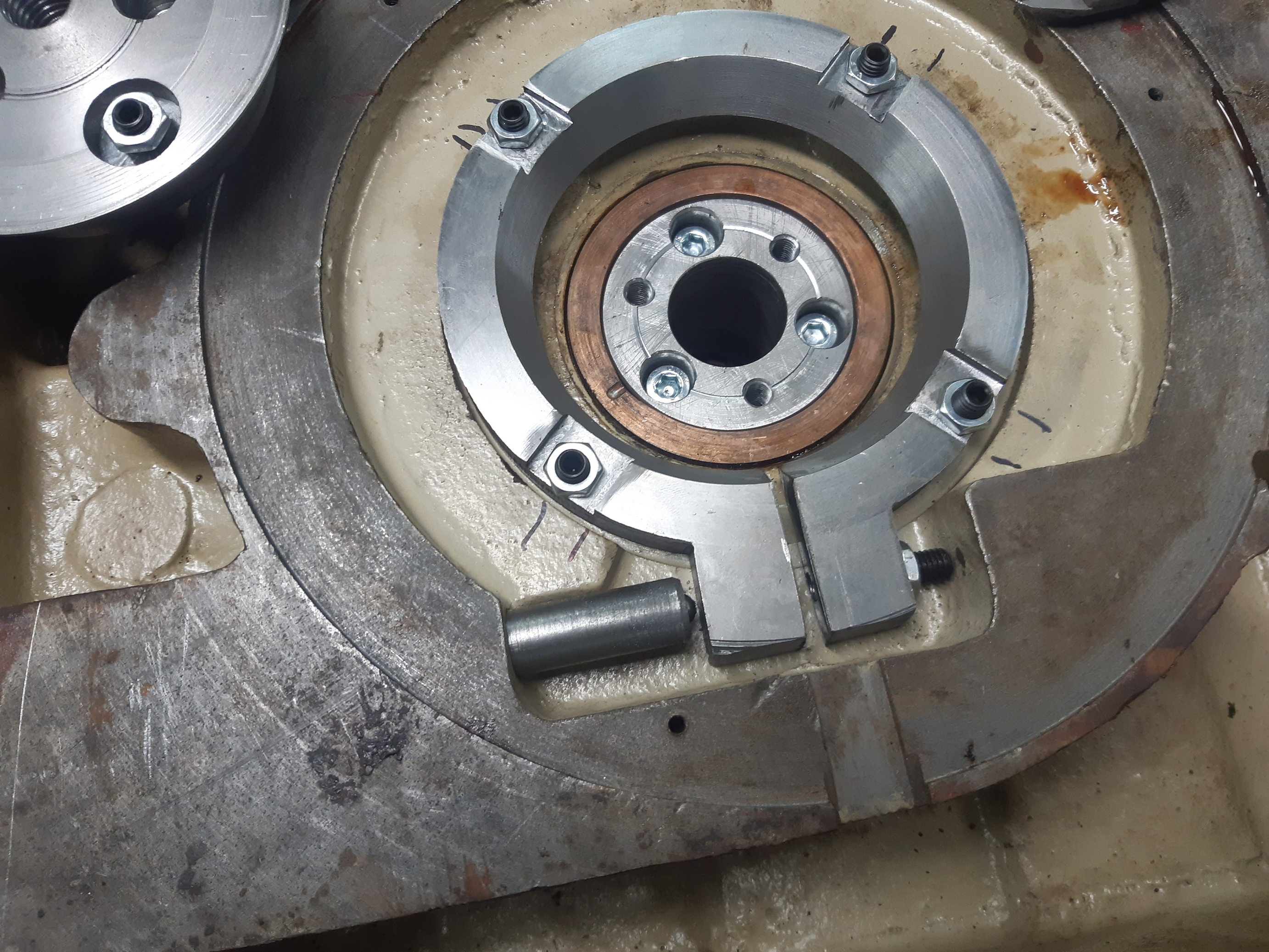

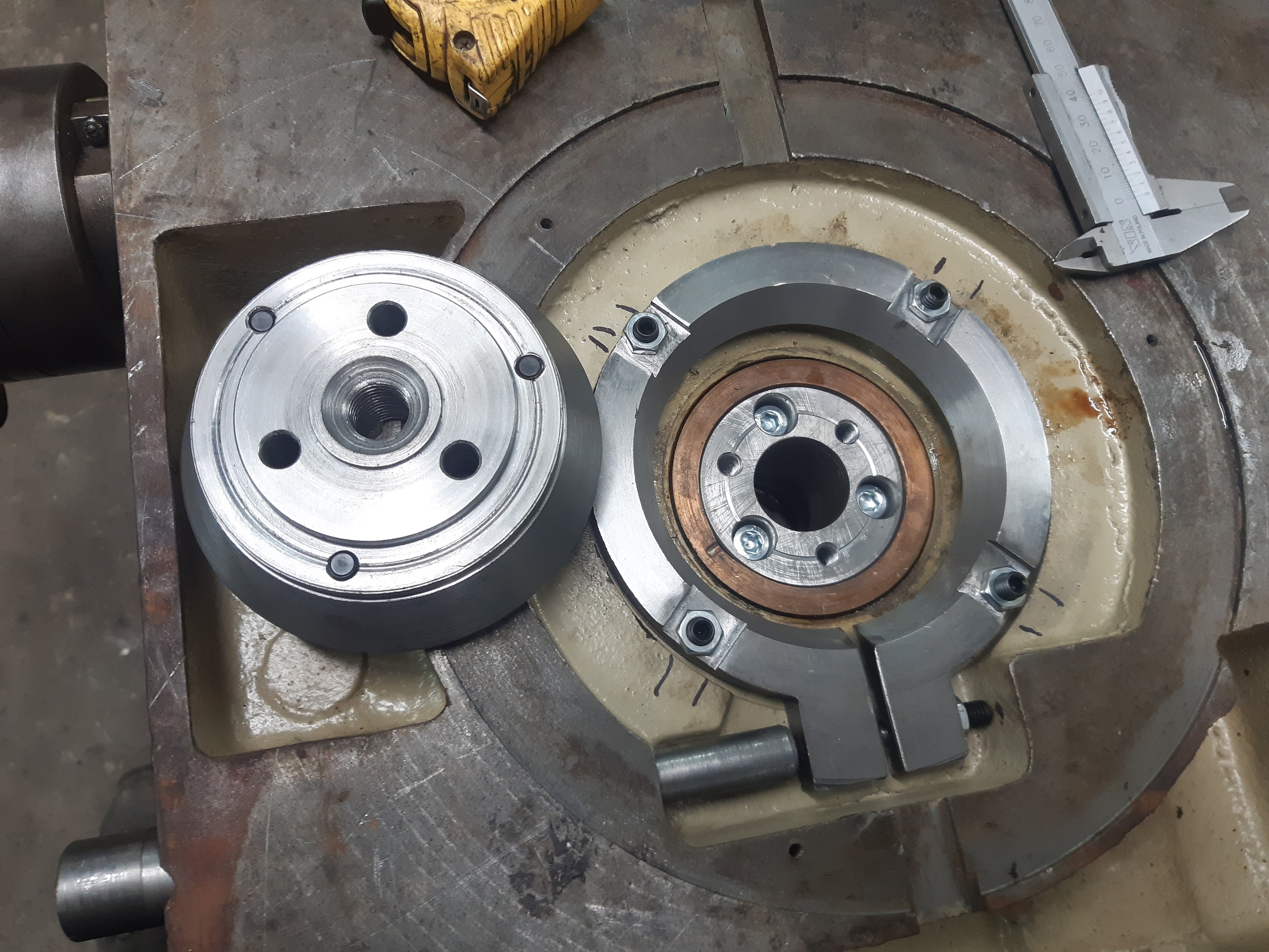

Ja hamulca nie usuwałem ponieważ używam stołu jako ręczny i z napędem osobno bebechy które wyrzuciłem są widoczne na zdjęciu reszta została mam porobione zdjęcie tego hamulca ale dopiero wieczorem je wstawię ponieważ mój aparat robi dużą rozdzielczość a na forum może być tylko 2 mb i muszę je odpowiednio zmniejszyć.

Lux dzieki bardzo :)
A powiedz mi jeszcze o tej tuleji co łączy stół z obudową? Do stołu jest przykrecona chyba na te trzy sruby m8. dalej wchodzi w tą tulej co jest w obudowie i jak jest zabezpieczona z dołu. jakis seger czy nakretka czy jak ?

Zdjęcia możemy pokazać, zdemontować będzie trudno bo czasu nie ma. Jak już b. poprosisz to wieczorem zrobię model z tego co widać.
Obrazek Obrazek Obrazek
Dodane 43 minuty 54 sekundy:
A zresztą, ten cały demontaż to trzy śrubki :)

Post napisał: czeski02 » 18 sty 2021, 13:55
Dziekuje bardzooo :D :D
No juz teraz wiem mniej wiecej co i jak z czym sie jje:)
bedziemy probowac :)

Post napisał: LABEL » 18 sty 2021, 20:14
No to teraz licytacja kto ma lepszy ......?
Obiecane zdjęcia.
To ja już nie muszę rozbierać kolega się poświęcił, części są do dorobienia ale jakby taki stół dostać za ok500zeta nawet z nalotem to chyba nie warto dorabiać .

Post napisał: czeski02 » 18 sty 2021, 21:01
Mozna licytowac kto ma lepszy.. ale chyba aparat :D
Luxxx panowie dzieki wielkie za zdjecia, bede probowal sam to robic oczywiscie dam fotki, tylko trzeba bedzie poczekac az mi element na laserze wypalą :(
i tak sie zastanawiam czy bez kołków bedzie dobrze tylk o na samych srubach bo kołeczki w osi bedzie ciezko zrobic
oczywiscie pomogliscie bardzo 8)

Post napisał: kamar » 18 sty 2021, 21:25
czeski02 pisze:
18 sty 2021, 21:01
Kołeczek jest jeden i to bardziej do określenia pozycji jak już wyregulowane luzy i demontujesz.
Spokojnie się bez niego obejdziesz. Reszta to konieczne śruby regulacyjne.

Post napisał: czeski02 » 19 sty 2021, 08:13
no i luksus 8)
czekam na materiały i robie :D

Post napisał: czeski02 » 09 lut 2021, 08:24
Trochę wyszło inaczej jak oryginał ale robione tylko ze zdjęć to ma prawo :)
Jestem zadowolony. Jeszcze raz dzięki Wam za zdjęcia
