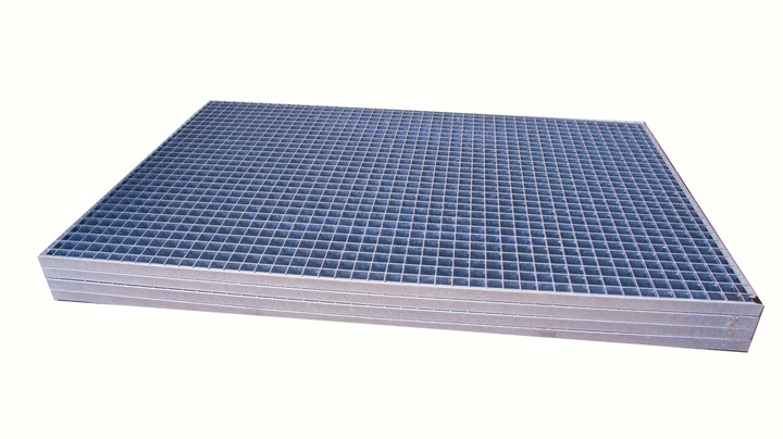

Projektuję moją pierwszą frezarkę CNC i postanowiłem zacząć z grubej rury, bo moja maszyna będzie miała pole robocze około 1000x1500mm. Ma służyć głównie do drewna oraz aluminium, ale nie wykluczam obróbki stali od czasu do czasu. Poszukując opcji na stół do frezarki, znalazłem na Allegro taką oto kratę pomostową:
Ma akurat idealne wymiary, jest tania i łatwo by się do niej mocowało i zdejmowało obrabiane elementy, ale głęboko przekopałem Internet i nigdzie nie znalazłem informacji aby ktokolwiek zastosował ją jako stół w frezarce... Co więc o takim pomyśle sądzicie? Martwią mnie głównie drgania w które taka krata mogłaby wpadać, dlatego od spodu byłaby wsparta profilami (stalowymi lub aluminiowymi, jeszcze nie zdecydowałem) wypełnionymi piaskiem, ale czy to będzie wystarczające?

MiłoszSkwierawski pisze: postanowiłem zacząć z grubej rury, bo moja maszyna będzie miała pole robocze około 1000x1500mm. Ma służyć głównie do drewna oraz aluminium, ale nie wykluczam obróbki stali od czasu do czasu.
Proponuję poczytać trochę forum.
Przekopać parę wątków jak koledzy budowali swoje maszyny -a m a t o r s k i e.
Może się sam "wyleczysz" z tego pomysłu.
MiłoszSkwierawski pisze:głęboko przekopałem Internet i nigdzie nie znalazłem informacji aby ktokolwiek zastosował ją jako stół w frezarce...
I nie dało Ci to do myślenia??
MiłoszSkwierawski pisze:Co więc o takim pomyśle sądzicie?
Ja sądzę że to bzdura, sztywność , dokładność powierzchni,możliwość mocowania elementów...
Ale rób :-) jeśli to nie post "podpucha" bo tak trochę wygląda to napisz co jeszcze fajnego wymyśliłeś poza kratą,
Tak żeby było
MiłoszSkwierawski pisze: z grubej rury
ale jednocześnie
MiłoszSkwierawski pisze: jest tania

Jeżeli to nie jest jakiś dowcip to proponuje aby autor tematu spróbował czujnikiem zegarowym ustawić stół zrobiony z "kratki pomostowej".

Dziękuję, wyleczyłem się z tego pomysłu.
