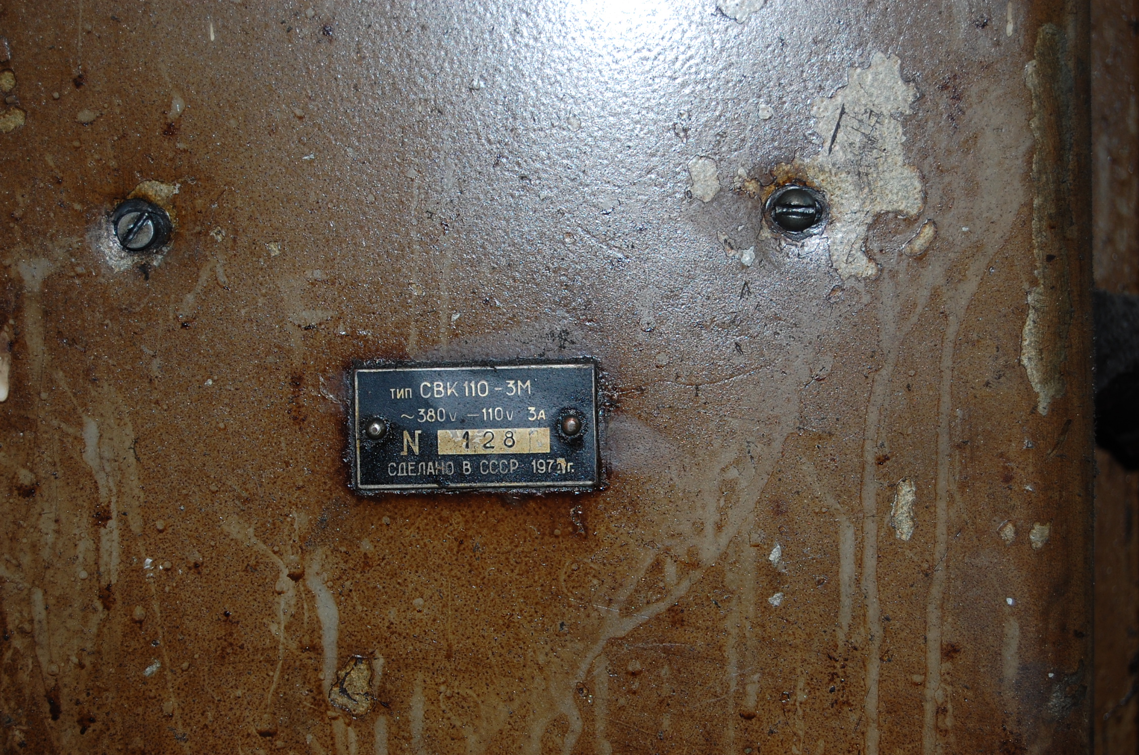

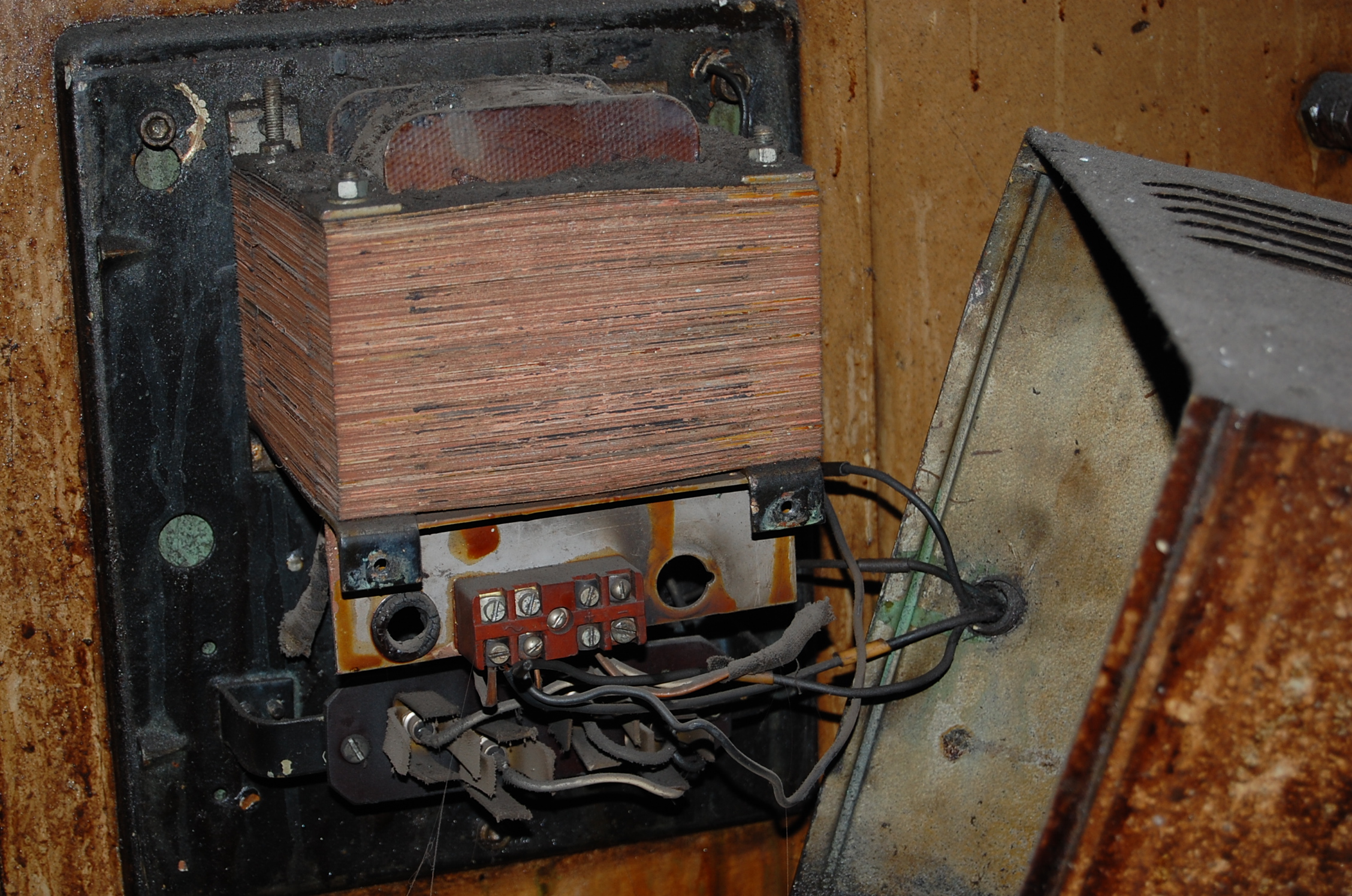

Post napisał: kamar » 09 sie 2013, 00:05
IMPULS3 pisze:[ więc to by tłumaczyło brak namagnesowania
No wiesz, ja nie muszę wiedzieć czemu coś działa dobrze, wystarczy ze działa. A i tak stawiam na segmęty płyty :) Po coś się je izoluje.
IMPULS3
Posty w temacie: 16
Posty: 8063
Lokalizacja: LUBELSKIE
#27
Post napisał: IMPULS3 » 09 sie 2013, 06:35
_________________
Raczej nie, mam u siebie to samo a jednak po wyłączeniu zasilania ściąga się ciężko.... A jak zdechna kiedyś seleny i trzeba będzie założyć lepszy prostownik to się okaże... :smile:
Posty w temacie: 21
Posty: 17324
#28
Post napisał: kamar » 09 sie 2013, 07:22
To coś masz zwalone. Znam pare podobnych w okolicy i takich problemów nie ma.
Aligancko widać polaryzacje biegunów.
[ Dodano: 2013-08-09, 07:44 ]
kamar pisze: na selenach a nie diodach chyba.
Kłamię jak z nut :) Całe ustrojstwo zasilania stołu :
Obrazek Obrazek
