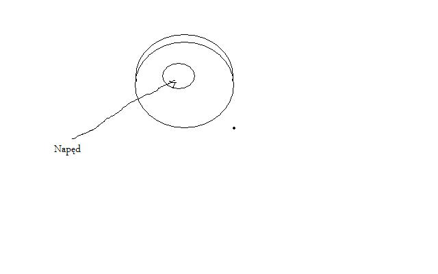

Chciałbym wykonać sterowanie stojakiem do aparatu za pomocą silnika krokowego ale nie wiem jakie dobrać łożyska i przekładnie.
Na rysunku zamieściłem gdzie się ma znajdować ten napęd ma być w środku ale jakoś mi nie wyszło:)

czy to aparat ma się kręcić - czy obiekt ?
robię aktualnie dużą platformę - ale kręci się obiekt .
jak chcesz kręcić aparatem to musisz sobie ustalić ilość ujęć i tak dalej .
czy obrót jest stały - czy aparat ma stawać do poszczególnych ujęć .
pozdrawiam .

Aparat dajmy jest przykręcony do stołu jest na obrotowej platformie która ma być sterowana silnikiem krokowym. Obroty mają być np. w prawo czy lewo.
Chodzi mi o ogólnie jak za projektować taki układ jaką przekładnie czy łożyska do tego dobrać bo jestem z tego zielony.

diabeł tkwi w szczegółach - jak to powiadają .
jeżeli silnik krokowy będzie pracował podczas robienia fotek to mogą się ujawnić drgania .
dlatego jak aparat ma stanąć do fotki to co innego .
jak będą to zdjęcia seryjne to może być różnie .
musisz wiedzieć w jakim czasie aparat ma zrobić 360 stopni .
wtedy można dobrać przekładnię - generalnie im większa tym lepiej .
łożyskowanie spokojnie wystarczy na łożyskach kulkowych ( lub innych ) .
jaka duża platforma ?
wymiary są jednak istotne do doboru i silnika i łożysk .
trochę za mało szczegółów .
są głowice to fotek panoramicznych - można się wzorować .
pozdrawiam .

Co do robienia fotek. Chodzi mi że jak się obróci o jakiś kąt to dopiero robi fotkę. Więc jest w miejscu. Platforma nie wiem taka by starczyła na aparat. Chodzi mi o robienie 1,2 zdjęć w danej pozycji.
Do diodas1: po prostu jestem słaby z konstruowania mechanicznych urządzeń i chce się troszkę podszkolić:) a mam teraz troszkę czasu.

na aparat to wystarczy zrobić na małych ( stosunkowo ) łożyskach .
jak zastosujesz 6000 ( 10mm w środku - 26 po wierzchu ) to spokojnie wystarczy .
ileż waży aparat ? - 1 kg ( pewnie mniej )
proponowałbym zastosowanie 2 szt.
przełożenie musi być spore - z 20 /1 .
na 20 obrotów silnika - jeden obrót aparatu .
zależy też od tego ile ujęć chcesz robić na obrót .
jak to będziesz sterował ?
