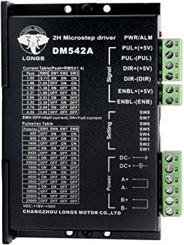

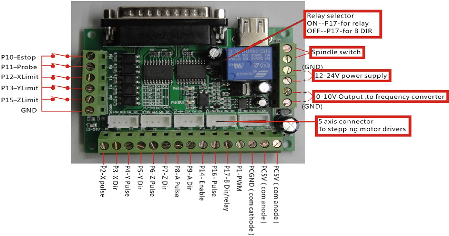

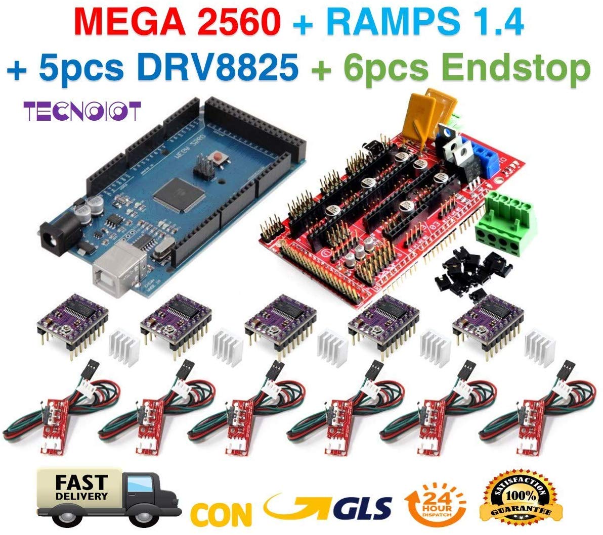

Witam. Jestem tu nowy i zabawę z frezarka tez dopiero zaczynam a mianowicie. Zbudowałem sobie frezarkę 3 osiowa z czego Oś X i Y jest zasilana po obu stronach dwoma silnikami krokowymi Nema 17 i oś z zasilana jednym. Tak wiec do poruszania sie uzywam 5 silników. I teraz moje pytanie. Które zestaw sterowników wybrać?? Mam chinska płytke LPT i do tego 3 steroniki DM542A. Oraz drugi zestaw Arduino Mega 2560 R3 Development Board + RAMPAS 1.4 Controller + 5pcs DRV8825 Stepper Motor Module + 6pcs Endstop. Czy mógł by ktos podpowiedzieć czy w ogóle nadają się te dwa zestawy do sterowania frezarka i który bedzie lepszy. Czy mogę prosić o jakieś schematy jak to podpiąć wszystko do kupy i może podpowie ktoś jakieś fajne programy co to rusza.
Arduino jest samodzielnym urządzeniem, które nie wymaga do pracy komputera. Używa się go zwykle, bo jest wygodniejszy do sterowania. Ale komputer nic nie liczy, całością steruje Arduino.
Natomiast do płytki LPT potrzebujesz komputera, na którym zainstalujesz np. Mach3.
Do obu rozwiązań musisz mieć plik z programem G-code. Do jego wygenerowania służą programy CAM. Na początek polecam ESTLCAM, bardzo prosty i z polską wersją językową. Ale w nim nic nie narysujesz, tylko do zaimportowanego rysunku dodasz informacje o narzędziu, głębokości itp.
Do rysowania służą programy CAD lub do grafiki wektorowej (Corel, Illustrator). Wszystko w jednym ma np. Fusion 360.

A masz coś wgrane na Arduino?
Tu masz dokładne schematy RAMPS

Do Arduino wgrywa się zwykle GRBL. Na Mega jest osobna wersja https://github.com/gnea/grbl-Mega
A tu na 5 osi https://github.com/fra589/grbl-Mega-5X/ ... -5X-pinout
Ty potrzebujesz jednak 3 osie, ale dwie podwójne. Można to zrobić na 3 sposoby.
1. Podłączyć silniki równolegle (jak oś Z z pierwszego schematu)
2. Podłączyć silniki do osobnych driverów, ale ich wejścia dać równolegle
3. Podłączyć silniki do osobnych driverów i sterować je programowo
