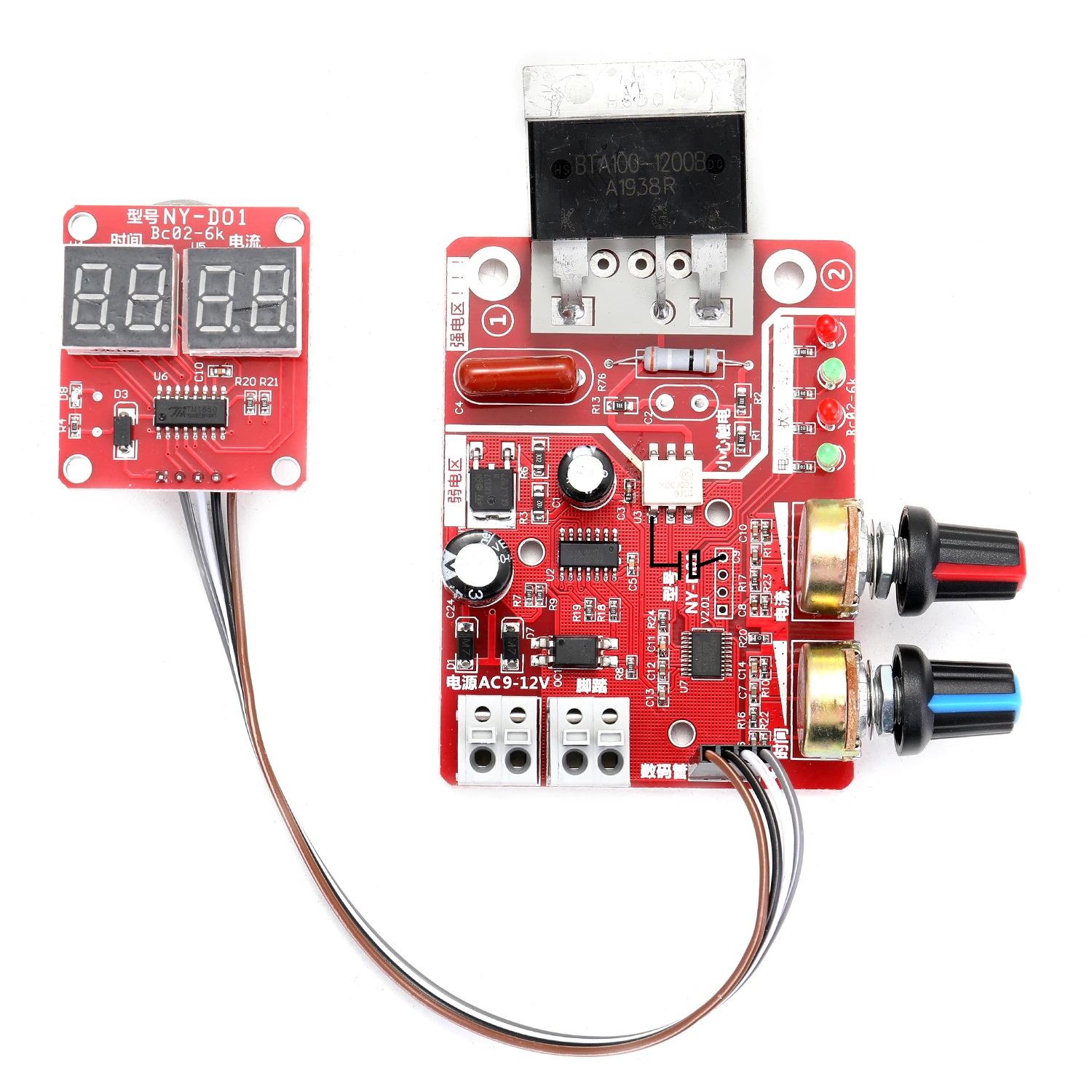

Nabyłem ostatnio niby ciekawy sterownik o dźwięcznej nazwie NY-D01 100A Moduł sterujący zgrzewarki punktowej >puki co teoretycznie działa tyle że żaden sprzedawca nie podaje jaki jest max czas zgrzewu ,czy ktoś z tym sterownikiem się już zmagał , z tego co pomierzyłem czas są nastawiany potencjom w zakresie 0-4,2v i jak w tym cholerstwie wydłużyć czas zgrzewu do np 3-4 sek
Dodane 15 minuty 35 sekundy:
Nie ukrywam że pomysł był taki żeby zmodernizować zgrzewarkę punktową taką małą na 230v 3,5KWA mały ale wariat zgrzewa blaszki do 4 mm, 2+2 mm.
Google mówi że tam jest STM8, więc zapewne używany jest ADC i bez zmiany firmware nie przeskoczysz...

Tak ktoś zaprojektował:
"Czas wejściowy 1-50, jednostka cyklu (1 cykl to 20 ms)"
"Uses of STM8 microcontroller".
Ale gdyby dorobić strzelanie serią? Jedno naciśnięcie pedału i robi 3 lub 4 strzały?
Folię oporowo tym chcesz zgrzewać, że tak długi czas potrzebujesz?

Tak myślałem że tuxcnc się odezwie bo tanie kupowanie to jego specjalność ,ale do rzeczy właśnie też doczytałem co tym steruje i trochę mnie to zaskoczyło ,że może być problem . ale 20 pln i 3 tygodnie czekania to nie problem . ten sterownik dość ciekawie steruje transformatorem pomimo że przechodzi przez zero to działa nadzwyczaj dobrze no nie licząc czasu :x . Pewnie nie można mieć wszystkiego za 2 dyszki .

Problem to przesada, po prostu trochę roboty.
STM8 da się zaprogramować ST-link V2, także chińskim za 15 PLN, program napisać nawet w Arduino IDE, a używane piny wyśledzić na płytce.
Pytanie tylko, jak bardzo Ci się chce...

Tak to jest, jak wszędzie wykorzystuje się "układy programowalne"... szlag mnie nieraz trafia, bo do podobnych rzeczy wystarcza tyrystor/triak (moc) i nieśmiertelne 555 (czas) plus kilka elementów dyskretnych, a całość można "zdobyć" w najbliższym sklepie elektronicznym za kilka złociszy.
PS. Tak na marginesie ta duża kostka po prawej to właśnie triak.

JacekBelof pisze: ta duża kostka po prawej to właśnie triak
tak BTA100-800

Poszedłem na wydrę i działa czas do 5 sek ,miedzy masę i pin 1 MOC3021 wstawiłem kondensator 470uF.Tak wiem to prowizorka ale zadowalająca .
