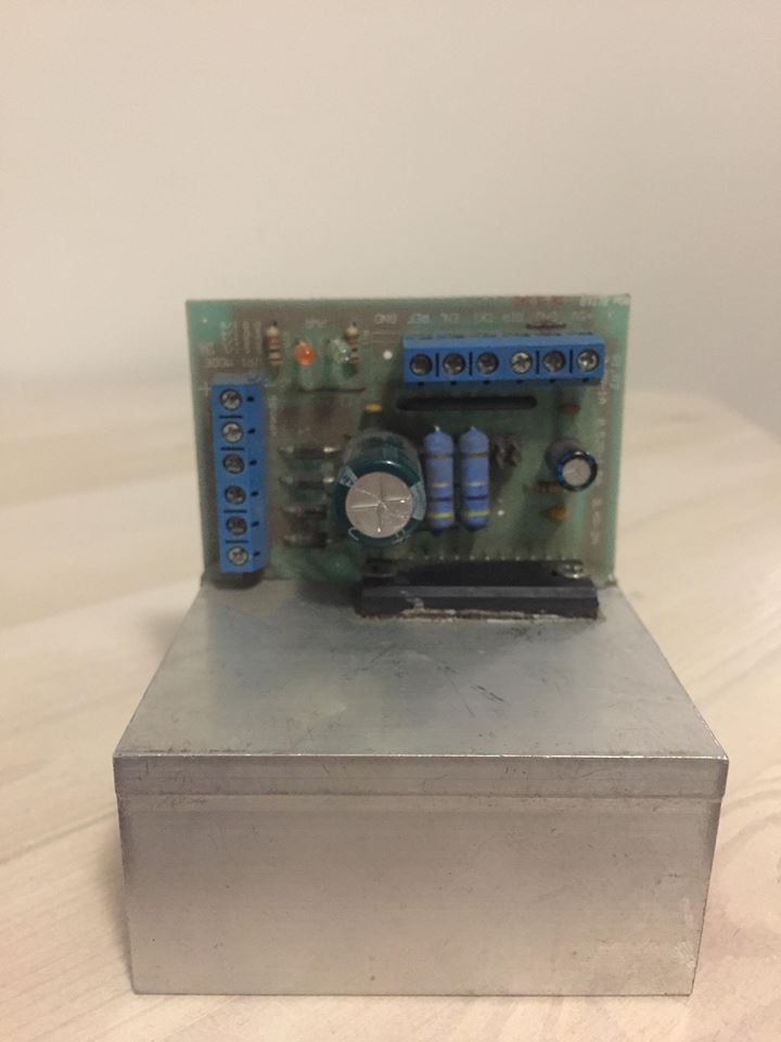

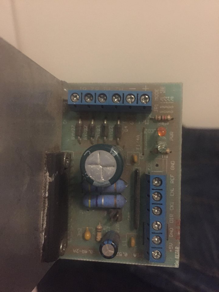

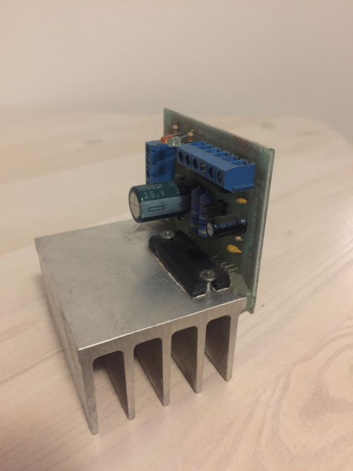

witam!
niezbędne mi są parametry sterownika, lecz nie mogę nic znaleźć, jeśli ktoś posiada jakiekolwiek informacje proszę o pomoc :)
zdjęcia w załączniku

Post napisał: rynio_di » 15 mar 2018, 20:51
Kol. szukaj i raz jeszcze szukaj to nie boli.
Sterownik TA8435
Sterownik na układzie pewnie TA8435 firmy Toshiba. Umożliwia on na sterowanie silnikiem krokowym w trybie pełnego kroku 1 oraz w tzw. trybie micro step 1/2, 1/4 oraz 1/8 podstawowego kroku silnika. Dopuszczalny, ciągły prąd obciążenia wynosi 1,5 A na fazę.

Post napisał: Szymas » 15 mar 2018, 21:03
dziękuje bardzo (najważniejszy był model i producent ) !! przy następnej okazji bardziej się przyłożę i zapewne zacznę od cnc.info.pl :)
