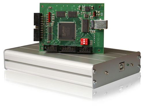

ja myślałem raczej o
Kontroler SMC4D wraz z oprogramowaniem CNCGraf

Post napisał: Piotrjub » 13 wrz 2010, 01:05
zobacz to sterowanie.
https://www.cnc.info.pl/topics12/ethern ... t19748.htm
Będziesz miał najlepsze i najtańsze rozwiązanie.
Do twoich założeń "Kontroler SMC4D wraz z oprogramowaniem CNCGraf " będzie za słaby.
