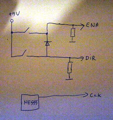

Szukałem i nie znalazłem. Potrzebuje sterownika na L297, L298 ale z możliwością podłączenia tzw. Joysticka, czyli możliwośc ręcznego sterownika +/- w każdej z osi.
Wskazany byłby również odczyt na zewnetrznych wyświetlaczach pozycji.

Robiłem taki układ do mojego sterownika. Układ był to prosty generatorek na NE555, regulowana prędkość obrotów silnika. Generatorów na NE 555 znajdziesz w sieci pełno.
Układ jest prosty i prawdopodobnie w sterowaniu do frezarki nie zda egzaminu. Zrobiłem go do sterowania kamerą, która była umieszczona na osi silnika krokowego i miała obracać się w lewo i w prawo.
W załączniku wysyłam schemacik podłączenia przycisków.

Masz rację, troche za prosty do frezarki. Tu powinien być dwa klawisze <-- i --> . Chociaż znacznie lepszy byłby (przyzwyczajenie ) w formie gałki obrotowej.

Sam sterownik L297/8 to nie problem, sterowanie Joyem podał chaos - na wyjściach można dodać bramki schmitta, poprawi sie jakość sygnału. Za niewielkie pieniądze i szybko gotowe.
Jeżeli niezbędny jest wyświetlacz to jedyne rozwiązanie będzie z mikrokontrolerem - avr lub pic lub '51 - potrzebne 2 porty do joy'a oraz 2 porty sygnały krok/kierunek do sterownika i 8 portów wyświetlacz/(+ np. dodatkowo jakaś klawiatura do wpisywania skoku śruby) czyli razem 12. Kolejne 2 przewody joy'a do drugiego procesora/drugiej osi.
