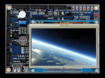

Startujemy z projektem nowego autonomicznego sterownika CNC dedykowanego dla wypalarek plazmowo-gazowych. W zamyśle ma być on dwupłytowy zintegrowany z monitorem 8 - 10 cali i posiadać ludzką cenę . Pojawią sie tutaj informacje odnośnie postępów w budowie oraz, o co proszę, sugestie kolegów z forum co do funkcjonalnosci.
Zacznę może trochę od końca, ale chcę nakreślić ramy sprzętowe. Moja koncepcja sygnałów wejściowych oraz części wykonawczej.

W zamyśle ma myć to kpl. urządzenie open frame do zabudowy lub w obudowie. Budujemy na jednopłytowym kompie + druga płyta wykonawcza. Komunikacja po RS , ARM11 i linux.
Jeśli chodzi o Joystick to wejścia zostawie, strowniki które importujemy mają takie wejścia, a dodatkowo przyciski kierunków na klawiaturze membranowej więc można je wykorzystać lub nie. Test gazów będą tak jak mamy to w tej chwili - programowo znaczy z klawiatury membranowej nie z dodatkowych wejść, podobnie z szybką prędkością w tej chwili mam klawisz test przejazdów po kliknieciu maszyna robi szybkie przejazdy bez uruchamiania cięcia. Wydaje mi się , że to wystraczy bez konieczności dodawania wejść.
Zastaniwam się tylko nad limitami i homeingiem. Czy robić limity X +,- czy robić tylko limit - i ograniczenia współrzędnościowe.
