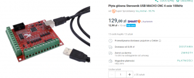

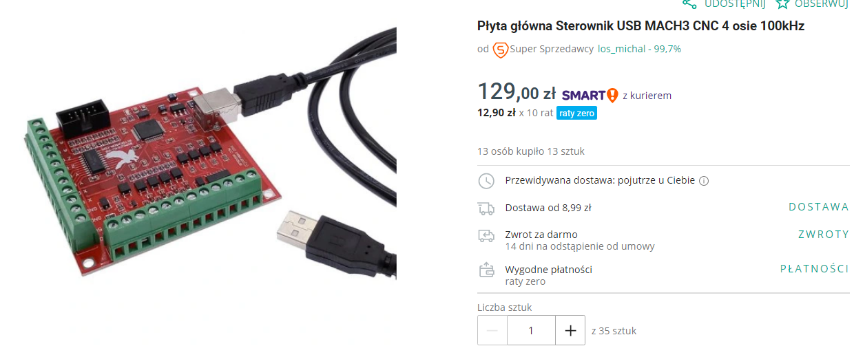

Na Allegro są ogłoszenia takiego sterownika: Obrazek Sterownika w załączniku.
Czy ktoś używał?, jakie ma to wady i zalety? Czy dorównuje sterownikowi CNC na LPT z ProfiCNC ?
Generalnie czy można tej elektronice zaufać ?
Chcę zmienić płytę główną sterownika z LPT na USB aby mieć możliwość sterowania programem LinuxCNC z poziomu Raspberry Pi 4B

Przecież masz wyraźnie napisane, że Mach3 ...

Napiszę z własnego doświadczenia
kadamek pisze:
30 lis 2020, 23:52
Ja chciałem użyć starszego, też z usb. Główna wadą był sam port usb. I z tego co pamiętam koledzy z forum odradzali mi używania do transmisji miedzy komputerem a sterownikiem maszyny portu usb. Powodem były problemy z przesyłaniem "rozkazów" gdzie w przypadku usb jest to ponoć normalne. U mnie objawiała się to zatrzymywaniem maszyny na kilka sekund w trakcie obróbki. Żadnych uszkodzeń na materiale obrabianym nie było, tylko w połowie obróbki maszyna dostawała czkawki przez kilka sekund i zaczynała pracować normalnie. Po kilku minutach znowu to samo. Oczywiście programem sterującym był mach. Sprzedawca przesyłał mi kilka razy różne sterowniki do portu usb niestety nic to nie dało.
kadamek pisze:
30 lis 2020, 23:52
Na to pytanie niech wypowiedzą się użytkownicy proficnc.
Na pewno wiem, że ta płytka ruszy z każdym programem sterującym do cnc. Jedynym warunkiem jest odpowiedni sterownik dla portu usb.
kadamek pisze:
30 lis 2020, 23:52
Raczej sterownikowi z portem usb bym nie zaufał. Nawet jeżeli chcesz użyć "przejściówek" czy pcmcia z usb to też nie jest godne zaufania.
kadamek pisze:
30 lis 2020, 23:52
Malinkę miałem kilka razy w rękach i zbyt mocno się nią nie bawiłem. Ale z tego co pamiętam to chyba był do niej dopinany zewnętrzny moduł z lpt a przynajmniej do pi 3 - ale podkreślam chyba. Może spróbować iść tą drogą.
Kolejną sprawą jest to, że ja bawiłem się sterownikiem cnc na usb jakieś siedem lat temu. Wiadomo, że technologia bardzo szybko się zmienia tak jak programy sterujące portami usb czy same programy sterujące obrabiarkami. Ale dzisiaj nie zmieniałbym transmisji z lpt na usb.

TUX CNC. > Przecież masz wyraźnie napisane, że Mach3 ... to, że sobie twórca ogłoszenia tak napisał nie wyklucza możliwości użycia innego oprogramowania.
kubus838 > dziękuję za kompleksową odpowiedź. Wiem, że są porty rozszerzeń LPT na raspberry Pi, ale w Polce przeszukałem sklepy internetowe i nie znalazłem oferty. Jedyną ofertę znalazłem w Anglii, 45 funtów, ale i tak było nie dostępne. Pozostaje znów ryzyko szukanie czegoś na alliexpress. Pewnie zaryzykuję kupno tej karty i przetestuję jak będzie działać komunikacja poprzez port USB z LinuxCNC postawionym na raspbianie 10.
Dodane 2 godziny 32 minuty 32 sekundy:
O i znalazłem coś takiego na YT. Jeśli zadziała to nie będzie trzeba kupować rozszerzenia do LPT. Schemat podłączenia Raspberry Pi z silnikami krokowymi bezpośrednio przez port GPIO.
