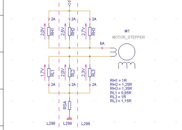

Maszyny CNC zwykle nie należą do urządzeń kieszonkowych, zwłaszcza te których silniki wymagają prądu 6A na fazę. Często konstruktorzy umieszczają elektronikę sterującą w obudowach PC. Większość elementów elektronicznych produkowanych jest w różnych obudowach, można wybrać SMD.

Schemat przedstawia równoległe połączenie 3 układów L298.
Znawcy tematu zauważyli, że złamałem piersze prawo Kirhoffa. Celowo popełniłem ten błąd aby zilustrować rozrzut parametrów układów zgodnie z kartą katalogową ST. Rezystancje reprezentują załączone klucze. Pozwoliłem sobie wyliczyć ich wartości dla prądu 2A, który powinien zsumować się w obciążeniu. Jak widać rezystancje różnią sią nawet o 35%! Oczywiście w rozważaniach przyjąłem skrajne wartości rozrzutu. Jak widać największą część prądu przyjmie na siebie pierwszy L298 (RH1, RL1). Czy prąd ten przekroczy maksymalną moc strat w układzie 25W (pracujemy półkrokiem)? Bardzo możliwe, choć będzie zależało to od pozostałych L298. Powiedzmy, że pierwszy L298 uszkodził się w ten sposób, że wystąpiła przerwa w jego obwodach. Automatycznie pozostałe dwa układy muszą przejąć po 3A. Problem będzie większy jeśli nastąpi zwarcie w układzie. Spowoduje ono wstrzymanie pracy PWM, skutkiem czego uszkodzimy uzwojenie drogiego silnika.
