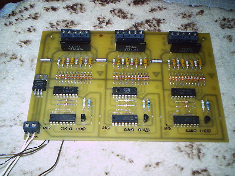

Pragnę się podzielić sprawdzonym układem do sterowania typu step/dir (krok/kierunek) do 3 osi na silniki krokowe do 2A. Schemat logiki znalazłem kiedyś na elektrodzie , zaprojektowałem do niego płytkę dla 3 osi pod układy wykonawcze STA. Płytkę wykonałem metodą żelazkową :wink: . Jako końcówkę mocy zastosowałem układy z darlinktonami STA403A (STA401A) da się na nich wyciskać do 4A jednak zalecałbym 2 do 3A. Układy te wyszarpałem z jakiejś starej drukarki igłowej (potrzebne są 3 szt. scali).
Układ jest zmontowany i działa poprawnie , zastosowałem go do swojej (drewnianej :roll: ) frezarki (w dziale mechanika).
Projekt w plikach PDF
Pozdrawim
Damik
step.zip
schemat , płytka , opis STA
(299.86 KiB) Pobrany 1509 razy
zdjęcie gotowego układu

Neo24
Posty: 5
Rejestracja: 14 cze 2004, 14:12
Lokalizacja: Bytom
Post napisał: Neo24 » 07 lip 2004, 17:43
Siemka Damik masz może opis do tej płytki bo niemoge sie połapac co gdzie dać jak byś mógł to zarzuc opisem tej płytki bede bardzo wdzięczny
Pozdro 8)

damik
Znawca tematu (min. 80)
Posty: 92
Rejestracja: 04 cze 2004, 14:09
Lokalizacja: ?l?sk
Post napisał: damik » 07 lip 2004, 23:56
Neo24 pisze:Siemka Damik masz może opis do tej płytki bo niemoge sie połapac co gdzie dać jak byś mógł to zarzuc opisem tej płytki bede bardzo wdzięczny
Pozdro 8)
Niefortunnie miałem niedawno awarię jednego z dysków w moim kompie .... i po odzyskaniu z backup'u okazało się że znalazłem tylko to co widac i dałem na forum ....
Niebawem dosztukuję jakis rysunek rozmieszczenia elementów , bo widzę że go brakuje ....
Narazie jest zdjęcie , ale rozumiem ze niewiele tam widać ....
Damik

Post napisał: avatar » 14 paź 2004, 09:19
Witam z tego co widze na schemacie to pin U/D to kierunkowy a Clk to krok ?
ma ktos moze przebiegi oscyloskopowe tego sterownika ? Podoba mi sie jego prostota

Post napisał: avatar » 11 lis 2004, 10:40
ktos zrobil ten sterownik ? wlasnie go skonczylem..... i cos dziwne dziala, nie podajac zadnego impulsu na wejscie step uklad generuje impulsy sterujace silnikiem, no i sie silnik kreci , jak mu podaje impulsy na to wejscie to silnik stoi... (odwrotnie sie zachowuje niz powinien) , a i podanie stanu wysokiego na wejscie U/D powoduje to ze uklad zle podaje impulsy (daje 4,2,1,3)
