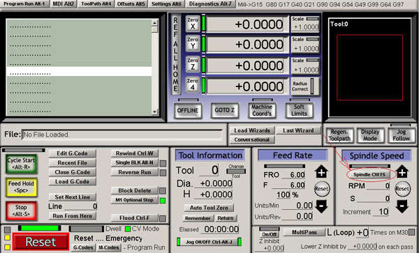

Proszę o informacje w jaki sposób można wysterować w Mach 3 przekaźniki (załączyć-wyłączyć) które umieszczone są na płycie MB1 http://www.akcesoria.cnc.info.pl/sterow ... _sskmb.htm

Post napisał: romgol » 17 lut 2011, 21:52
W uruchomionym programie Mach ,kliknąć na przycisku uruchamiania wrzeciona.
Oczywiście niezbędna jest konfiguracja samego programu,opis u sponsora

Post napisał: Tasiorsz » 17 lut 2011, 23:51
W którym oknie programu jest ten przycisk ?

Post napisał: krzysiekgrab » 18 lut 2011, 07:51
program run alt-1 , po prawej stronie (skrót F5), ale jak powiedział poprzednik, wmagana jest konfiguracja.

Post napisał: Tasiorsz » 18 lut 2011, 12:14
Czy to chodzi o przycisk który zaznaczyłem na załączonym obrazku

Post napisał: krzysiekgrab » 18 lut 2011, 14:10
Najprawdopodobniej

Post napisał: romgol » 18 lut 2011, 20:46
Ten, możliwe że będzie trzeba wpisać wielkość obrotów (dowolną w pole RPM) .

Post napisał: Tasiorsz » 18 lut 2011, 21:55
Ok to jest to. Sprawdziłem i jest Ok.

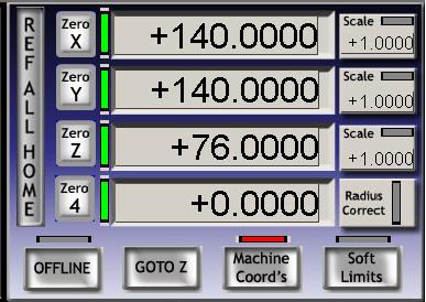

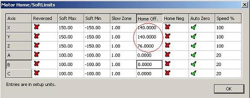

Mam kolejne pytanie dotyczące pozycji bazowej.
Czy jest możliwość aby ustawić pozycję bazową w Mach-u w ten sposób aby po najechaniu poszczególnych osi na krańcówki bazujące przejechały na określone pozycje. Próbowałem z wpisywaniem wartości w zaznaczone poniżej pola (ustawienie limitów) ale niestety nie odmierzając osie z krańcówek bazujących. Czy ma jest na to jakiś sposób aby osie po najechaniu na krańcówki bazujące przejechały na określone pozycje ?

Post napisał: k-m-r1 » 19 lut 2011, 16:24
poszukaj przycisku edit script butons
zaczną migac przyciski na ekranie i od bazowania kliknij otwiera sie edytor i podajesz pozycje na jaką ma pojechac pod tymi linijkami co bazują osie
wpisujesz tak jak w g-code tekst powinien byc na czerwono

Post napisał: Tasiorsz » 19 lut 2011, 16:37
k-m-r1 pisze:poszukaj przycisku edit script butons
W którym oknie bądź menu mogę znaleźć ten przycisk. Czy możesz do posta zamieścić zrzut z ekranu?
