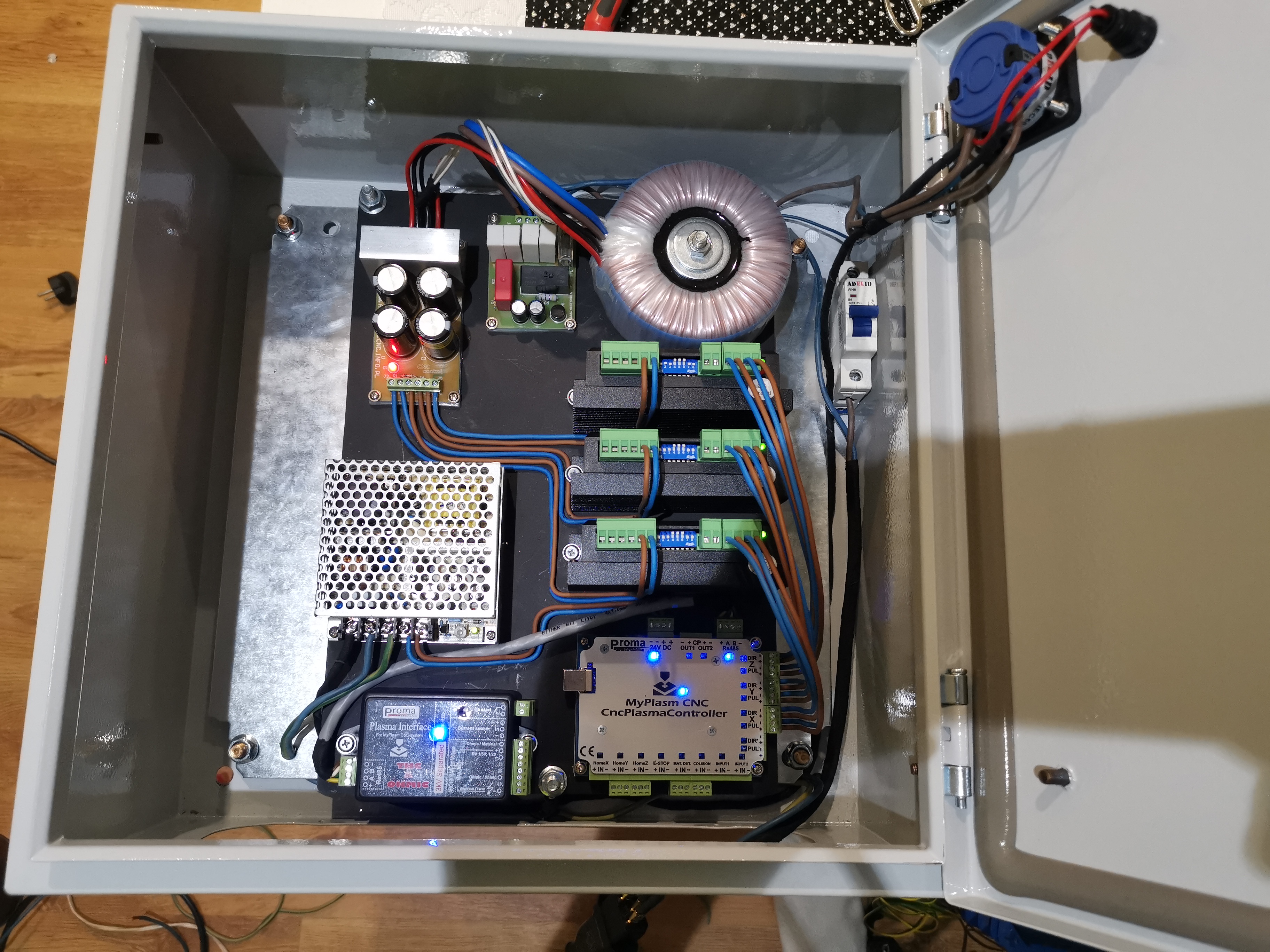

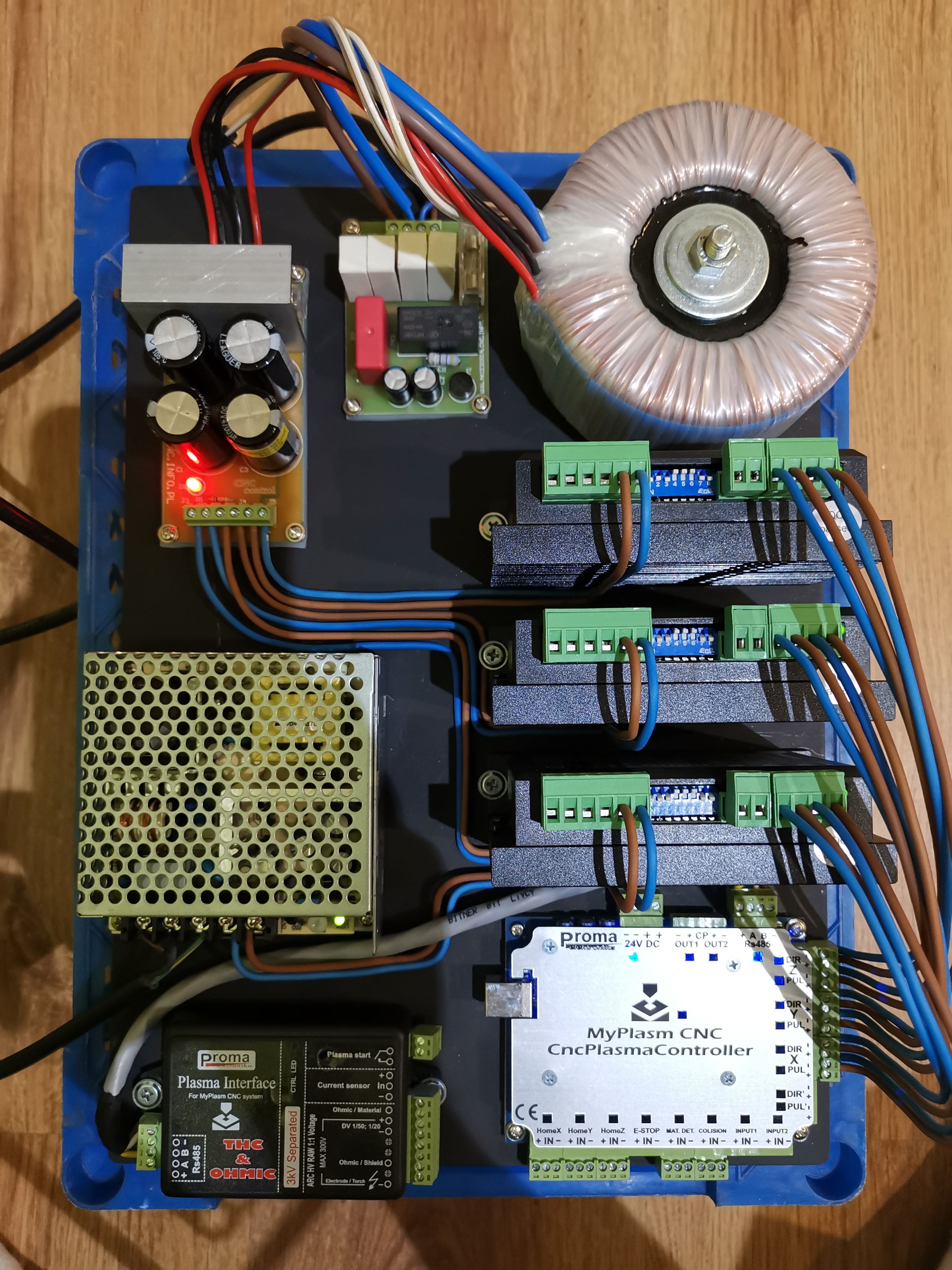

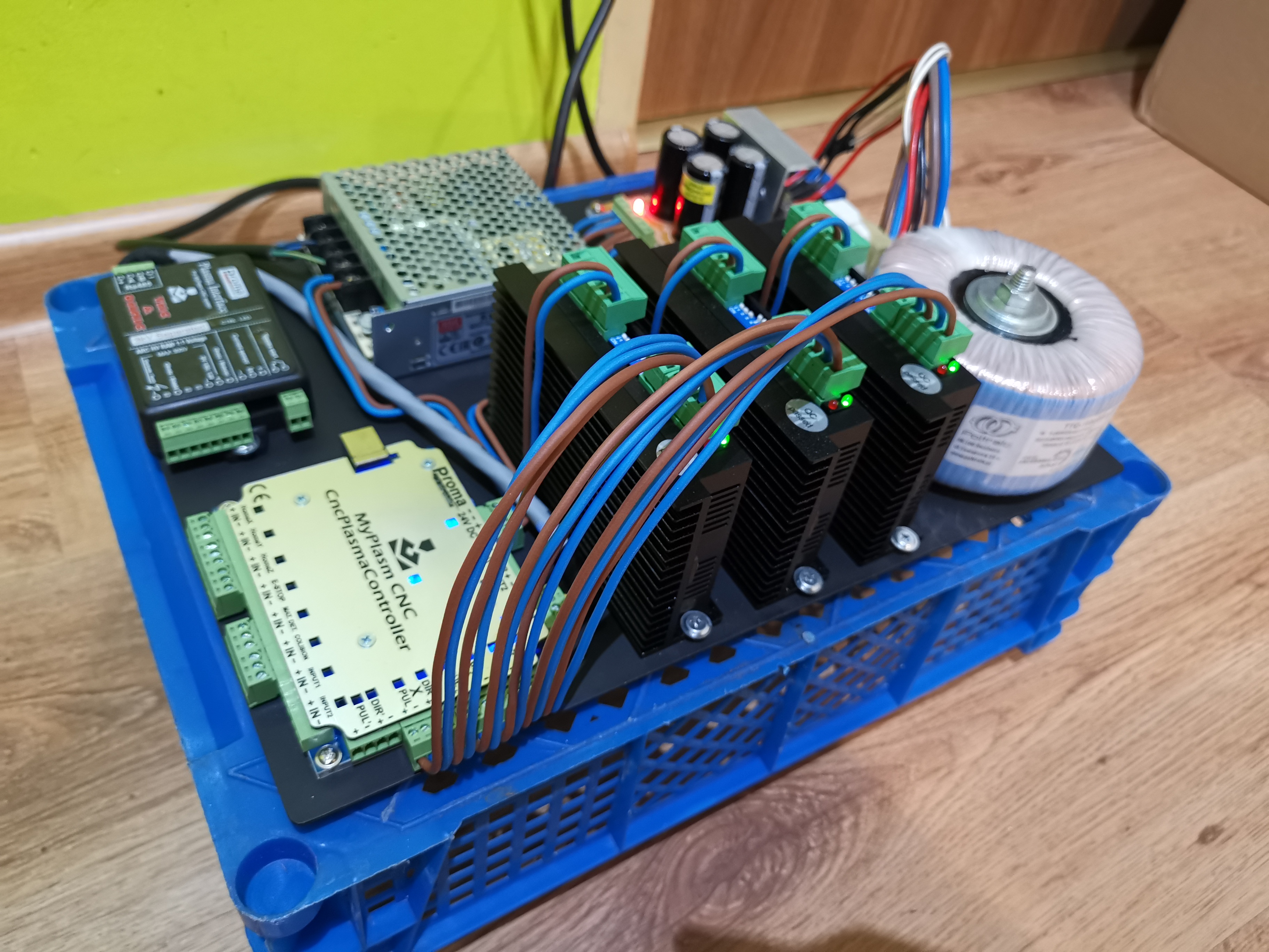

Witam was serdecznie. Jest to moja pierwsza przygoda z plazmą cnc. Właśnie skończyłem składać sterowanie i pytanie do was czy wszystko jest ok czy czegoś nie brakuje :roll: na sucho podpinając pod lapka wszystko działa os x y z. Nie wiem jak rozwiązać temat włącznika głównego jaki zastosować ile ma mieć A czy do tego wszystkiego powinno być też jakieś zabezpieczenie? Jeśli tak to jakie. Silniki jakie mam to 2x 4Nm 1x na oś Z 1.89Nm. Transformator TR300 moduł zasilacza MZ-02 oraz soft start. Proszę o opinię na temat podłączeń oraz o rady osób które bardziej się na tym znają niż ja co ewentualnie dołożyć poprawić. Pozdrawiam

Niskonapięciowe przewody oznaczone (kolory) tak jak 230VAC to trochę kiepski pomysł. Ale pomijając ten szczegól, to całkiem estetycznie Ci to wyszło.
Trafo 300VA + widzę tam jakiś zasilacz impulsowy. Zabezpieczenie B6 powinno spokojnie wystarczyć. Wyłącznik krzywkowy najmniejszy jaki znajdziesz - taki na 10A będzie z dużym zapasem.

Jak kto na kolorach się zna w elektryce to zczai, że to już za trafo.
Ja jestem pod wrażeniem, że to udało się upchać do przestrzeni wielkości małej skrzynki na owoce logicznie i estetycznie.
Jeśli będziesz chciał mieć dodatkowy ficzery, to miejsce na listwę DIN na jakieś przekaźniki, łączówkę na wentylator, przekaźnik do zasilania komputera z monitorem/laptopa.
Jeśli plan MVP, to wygląda na to, że to już zadziała.

Zadziałać może i zadziała ale dzielnik napięcia nie powinien być w skrzynce tylko w źródle plazmy żeby zakłócenia były jak najmniejsze. No i skrzynka sterownicza wymiata :mrgreen: przy plazmie skrzynka plastikowa i na dodatek otwarta to słaby pomysł.

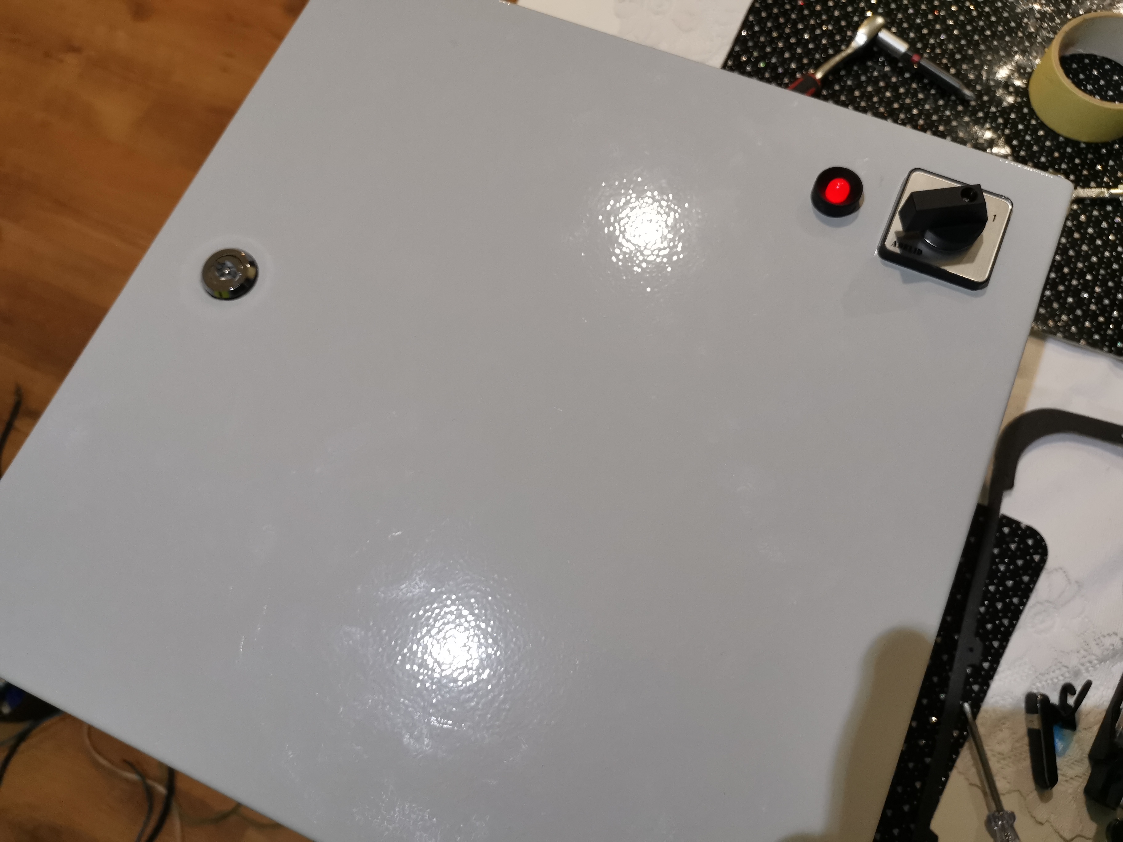

Dudziak4 przecież nie zostawię tego tak otwartego i na plastikowej skrzynce 😂 wszystko już umieszczone w metalowej skrzynce plus wyłącznik i bezpiecznik dzięki pomocy gozdd w doborze parametrów 😉 na chwilę obecną wygląda to tak.
