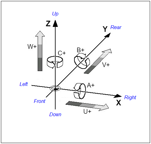

zastanawiam się nad budową (nie buduję) obrabiarki 5 osiowej działającej mniej więcej tak:
czy ciężko jest zrobić sterowanie do takiej maszyny przy użyciu LinucCNC ewentualnie Macha?
dużo programów CAM wspiera obróbkę 5 osiową? znajdzie się gotowy postprocesor czy raczej trzeba pisać samemu?
tak sobie po prostu rozmyślam nas całą kinematyką tego układu, nad wszystkimi funkcjami opisującymi położenie przedmiotu, narzędzia i dochodzę do wniosku, że czteropak to za mało na rozwiązanie tego problemu :D
