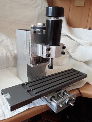

Fajna maszynka. Jakie ma pole robocze?
Zakres w Y wygląda na jakieś 100 mm.
Mój Proxxon MF-70 ma prawie identyczną konstrukcję. Zakres 133x88, wrzeciono do 4 mm.

277x92x56.
Mam jeszcze dużo frezowania, ale firma jest zamknięta ( corona), więc staram się zgłębić tajniki oprogramowania i trochę potoczę - mam małą tokarkę i chcę zachować możliwość sterowania ręcznego.

Jak widać na obrazku maszynka jest wymiarowo " mocno upchana " co wynika z limitu ciężaru 10 kg - chcę ją mieć w domu, a nie w piwnicy. Dlatego też na x,y chzę mieć po jednej krańcówce, na Z dwie, z czego jedna będzie ruchoma ( połączone szeregowo ) - tu mam miejca ile chcę. PWM mnie nie iteresuje, silnk jest sterowany osobno, chociażby ze względu na możliwość ręcznej obsługi. Do samych podłączeń zresztą jeszcze daleka droga, bo jeszcze kupę wiórów muszę wyprodukować, ale na razie chciałbym samo sterowanie skonfigurować " na pająka ", tylko JAK?
