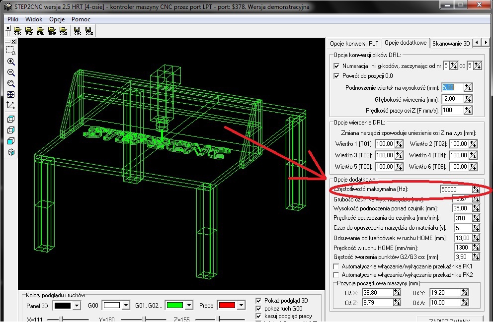

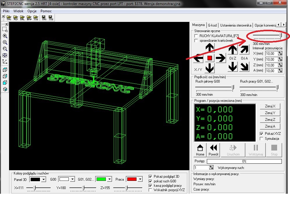

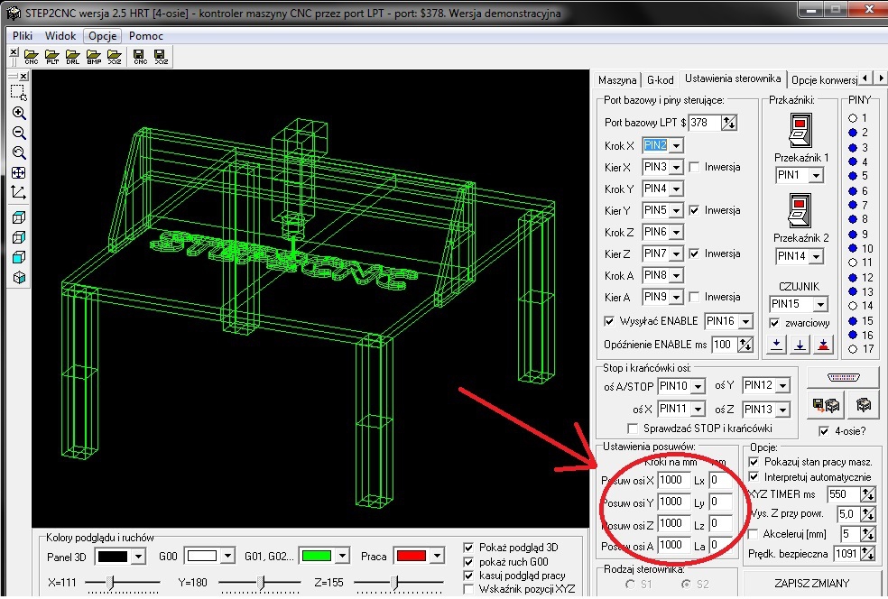

mam problem, kiedy ustawię np. 1000kroków/mm to na suwaku prędkości mogę ustawić tylko max prędkość 300mm/min, kiedy w opcjach dodadkowych zmieniam częstotliwość to też bez zmian.

Pisał mi sam Piotr, a pozatym miałem demo i pełną wersję na starej frezarce, więc wiem.
Ograniczenie jest beznadziejne, bo step2cnc działa koszmarnie. Ale na 300mm/min to nie wychodzi, dopiero na wiekszych prędkosciach wychodzi, że gubią się kroki i nie równo to chodzi całe. Najlepiej jeśli chcesz sprawny sprzęt idź na piko CNC - koszt ten sam i masz płytę główną - i działa po USB. Zupełnie inna kultura pracy.
Co ciekawe lepiej działała wersja 2.35 step2cnc - 2.5 kompletnie nie nadawała się do pracy. Ta sama maszyna z innym softem zyskała drugie życie. A czasem traciłem nadzieję :p
Step 2cnc jak chciałem puścić z prędkością 1850mm/min po prostu tak krzywo słał impulsy że się maszyna blokowała - na piko cnc pojechała 5000mm/min ładnie świszcząc silniczkami. I nigdy kroku nie zgubiła - normalnie przejazdy i tak ustawiłem na 4500mm/min
