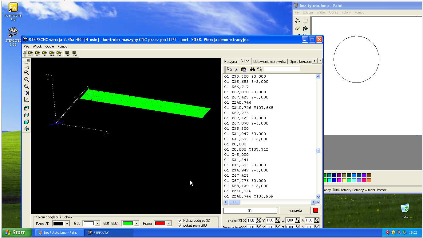

Step2cnc wycina kółko narysowane w Paincie ....

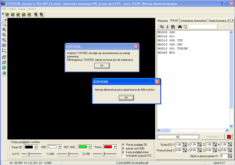

Co do tej zupełnej porażki (masakry, jak ją nazwałeś), którą pokazujesz na zrzucie z ekranu - wystarczy przeczytać instrukcję do STEP2CNC - wersja demo ma ograniczenie do 500 wektorów. Tyle program wyświetla, dlatego nie widzisz swojego kółeczka :lol:

Piotr Rakowski pisze:wersja demo ma ograniczenie do 500 wektorów. Tyle program wyświetla, dlatego nie widzisz swojego kółeczka :lol:
No i znowu, jak nie może wyświetlić całości, to nie powinien niczego wyświetlać.
A tak poza tym, to Ci nie wierzę że to akurat o limit 500 linii chodzi, bo ja tam nawet kawałka okręgu nie widzę.
Rozumiem, że są ludzie dla których twój program jest aż nadto wystarczający i że oni chętnie zapłacą po pięć stówek i będą zadowoleni.

Zgadza się z tym co napisał - program olał G2 i G3 a że ostatnim zrozumiałym rozkazem było G1 - "X0Y0" zostało potraktowane jako rozkaz ruchu (G1 jest zdaje się modalny i po pierwszym użyciu nie trzeba go powtarzać). Można się kłócić o czy sensowne jest realizowanie zrozumiałych strzępów programu zamiast od razu rzucić syntax error ale z jakiegoś dziwnego powodu inne programy cnc robią podobnie absurdalne rzeczy (parę miesięcy temu ktoś tutaj pytał jak w G-code definiuje się zmienne i nie chciał wierzyć kiedy mu odpowiedziano - znaku # używał do znakowania komentarzy a mach3 jakoś to łykał :)).
Przykład pokazany w filmiku w pierwszym poście ewidentnie zawiera okrąg - albo program jednak rozpoznaje G2 G3 do wyświetlania ale nie dla ruchu (co byłoby absurdalne) albo okrąg był interpolowany liniami - przy ograniczeniu do 500 linii i chmm... swobodnym podejściu do tego co jest linią a co nie taki okrąg może się zamienić w cokolwiek...
