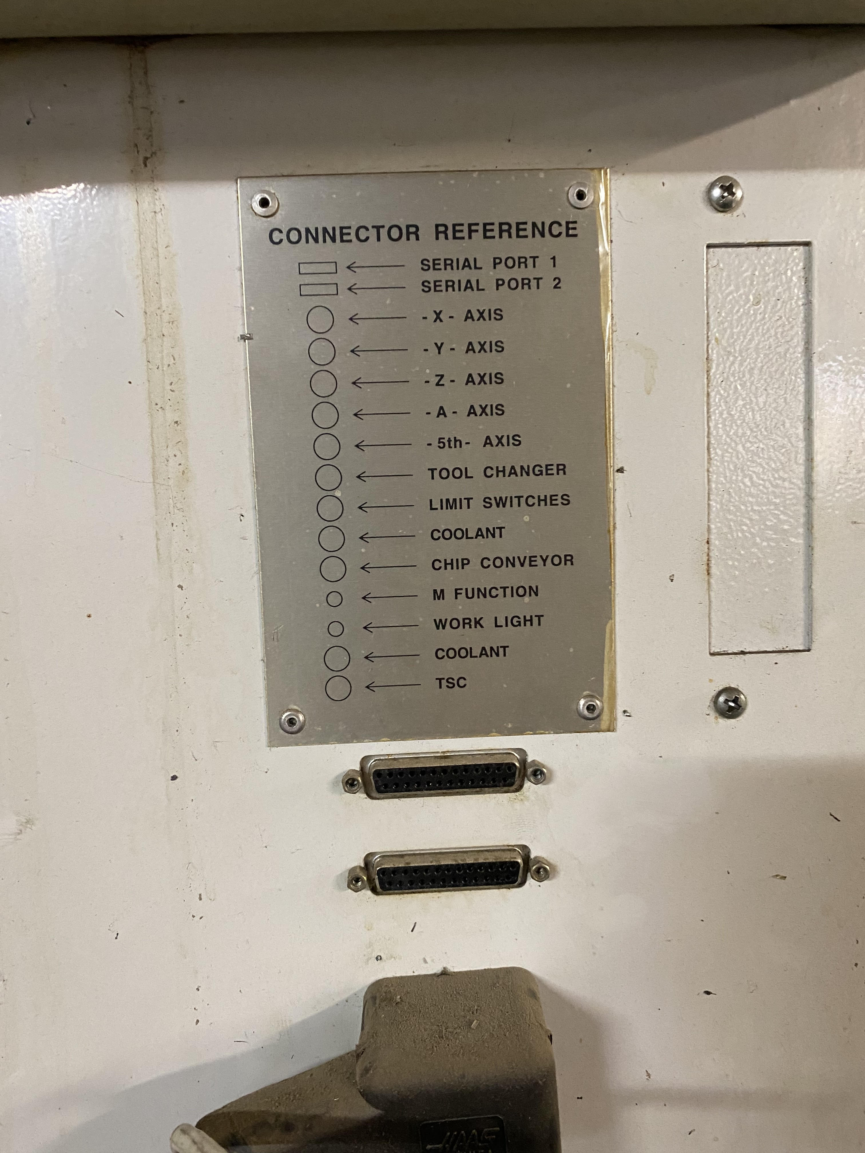

Cześć, w jaki sposób można połączyć maszynę przez ten port?
Jest do tego jakieś specjalne oprogramowanie?
Pracuje na maszynie która jeszcze używa dyskietek, to jest mega męczące ;)

To jest RS232. Idzie przesłać tncremo, albo winpcinem, bez problemu.

Tylko kabel trzeba mieć odpowiedni bo standardowym nie idzie. Bynajmniej mam przejściówkę na usb i nie poszło :?
Co do programów zapisu to emulator można kupić

Jeśli masz tam "zwykłą" stacje dyskietek to wymień ją sobie na emulator stacji dyskietek z wejściem USB. U nas na firmie zmienili tak w paru maszynach i sobie chwalą. Podchodzisz do maszyny z pendrivem a nie z laptopem ;)

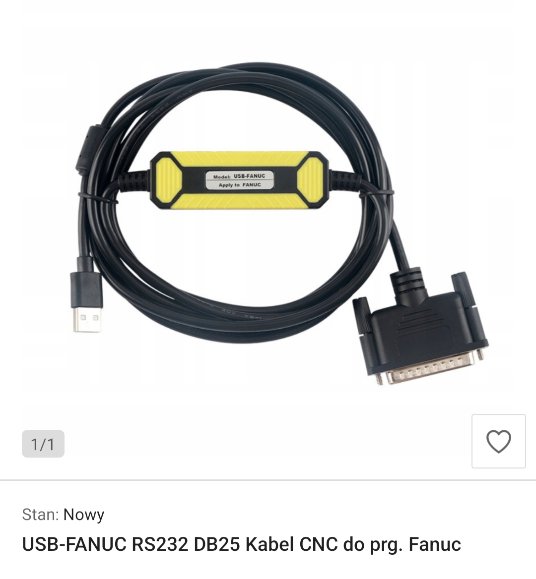

Obrazek Zastanawiam się jeszcze nad jedną rzeczą, czy kabel rs232 do usb będzie działał jeśli jest dedykowany pod fanuca? Ktoś coś wie więcej?
Chodzi o kabel jak na zdjęciu.
Taki kabel na aliexpress jakoś kolo stówki kosztuje, ba allegro x3 .W ogóle coś w tym stylu jest pod Haasa?
