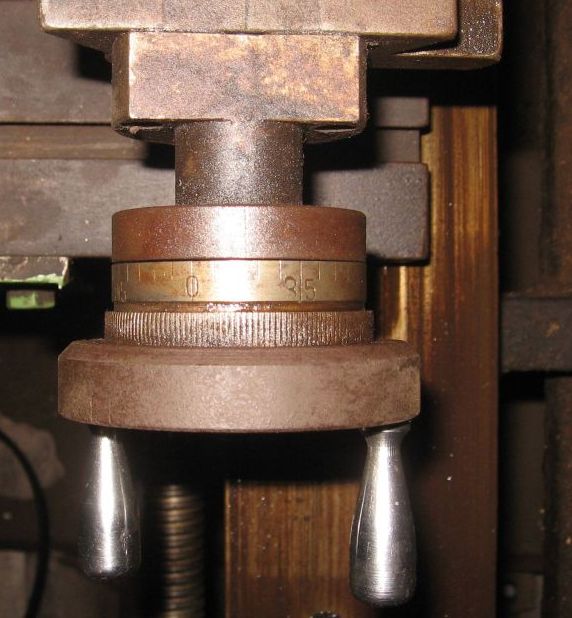

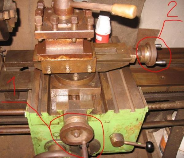

Nabyłem okazyjnie starą tokarkę. Jest to jakiś składak. Mam pytanie dlaczego na pokrętłach na supporcie narzędziowym (zdjęcie 0) na pokrętle 1 mam podziałkę od 0 do 7 (zdjęcie 1), a na pokrętle 2 (zdjęcie 2) podziałkę od 0 do 3,5? Nie powinna tam być podziałka do całej 10?

prawdopodobnie na suporcie poprzecznym śruba pociągowa ma skok 8 mm,a na sankach narzędziowych 4 mm
działka elementarna zazwyczaj wynosi 0,05 lub 0,1 mm (przy zalożeniu że to są gwinty metryczne)

A może skok śruby ma i tu i tam 4mm, tylko podziałka pokazuje ile nóż zbiera materiału, bo na średnicy zbiera z obu stron i 2x2=4.

Skok gwintu na śrubie sanek narzędziowych wynosi 4mm.Czyli jeden pełny obrót od 0 do 0 wysunie sanki na odległość 4 mm.Skok gwintu na suporcie poprzecznym to 3.75mm.Czyli jeden pełny obrót od 0 do 0 zbierze z materiału 7,5mm.Najlepiej zmierz skok gwintu na obu śrubach-to Ci wyjaśni podział skali.Z tego co widzę od kreseczki do kreseczki to 0.2mm.

Informacja uzupełniająca: w niektórych tokarkach odczyt na pokrętłach oznacza zebraną warstwę "na stronę" (czyli średnica zmniejszy się o 2x odczyt), a w innych "na średnicy".

ja to bym przystawił czujnik zegarowy i zobaczył o ile porusza sie wskazówka po przesunięciu o kreskę (oczywiście najpierw skasować luz nawrotny trzeba)

Dziękuje, za pomoc i tak liczne odpowiedzi. pozdrawiam. Sprawdzę, skok czujnikiem i będę miał pewność.

Po prostu od zera na skali przekręć korbą suportu ile się przesunie do zera następnie, sprawdź czym kolwiek nawet centymetrem krawieckim żony a suwmiarka czy czujnik to już do dokładniejszego pomiary, i od najprostrzej metody powinieneś zacząć, (jeden obrót korbką ile mi się nóż suport przesunie) i to cała filozofia wiem ze czasem proste a jednak podpowiedz potrzebna, więc zmierz i a podziałka może okazać się błędna bo wzięta z innej maszyny o innym skoku śruby.
