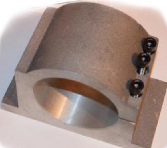

Mam frezarkę wyprodukowaną przez forumowego kolegę.
Coraz mniej zaczyna mi się podobać Z a właściwie to chyba bardziej sam Kress 800w.
Moja maszynka:
Tak powoli myślę nad zastosowaniem jakiegoś wrzeciona z falownikiem.
Poszukawszy trochę zacząłem myśleć o "chinczyku" 1.5kW. Jednak co widzę, ogólnie dostępne (czytaj poltech) to mają ER11.
Analizując ceny, to uważam, że nie opłaca się sprowadzać z chin.
Znalazłem takie jedno fajne, nie z chin:
http://www.ebay.com/itm/Professional-GM ... 232ac292ef
Ale transport zabija :) A jak do tego dodać VAT i cło ... :)
Jeżeli by w polsce były 1.5kW z oprawką ER16 to bym już prawie się zdecydował.
Więc by mieć ER16 to chyba nic innego nie pozostaje jak 2.2kw. A tu raz, że wrzeciono drożej to i sam falownik też cena w górę.
Temat mam jeszcze do głębokiego przemyślenia, łamię się już od tygodnia z wrzecionem i falownikiem a decyzji brak.
Wyczytałem już, w sprawie falowników, że LG to chyba najkorzystniejszy zakup. Ale może ktoś z kolegów ma jakiś inny pomysł.
Co do samej Z-tki. Zrobiona jest typowo pod Kresa. Blacha stalowa 10mm.
Szło by zaadaptować pod mokrego "chiniola" ale trza by ciąć dolne mocowanie - ten element akurat jest spawany. Chociaż kontówka i rachu ciachu i po strachu.
Mocowanie wrzeciona to chyba najprościej dwu elementowe.
Tak sobie rozważam, taką małą modyfikację:
Wykonana z PA6 (ewentualnie EN AW 2007), grubość 15mm.

Post napisał: Zienek » 10 mar 2014, 23:30
Ja do swojej kupiłem coś takiego.
http://allegro.pl/uchwyt-elektrowrzecio ... 21319.html
To powinno nieco rozwiązać Twój problem.
Polecam falownik Micromaster 440 pod chinkę.
uchwyt elektrowrzeciono 80mm

Post napisał: bartwaw » 10 mar 2014, 23:48
Widziałem i też myślę o takim rozwiązaniu. Na pewno by to przyśpieszyło prace.
Dzięki za linę :)
Widzę, że do niego to tylko nawiercić otwory.
Powiedz mi na ile to jest szerokie ?
Tak na oko to jakieś 150...

Post napisał: Zienek » 11 mar 2014, 12:25
Sam sobie sprawdź :P
80mm-spindle-motor-mount.snapshot.4.zip
Uchwyt wrzeciona 80mm

Post napisał: 251mz » 11 mar 2014, 12:41
Zienek,
Też takie mam z wrzecionem.
Sprawdzałeś już czy można zaufać obróbce prze czajniki?
Tzn czy można wsadzać czy trzeba będzie poprawiać?

Post napisał: Zienek » 11 mar 2014, 13:44
Jeszcze nie. Jak Piko się już nie obrazi, to może dziś zrobię testy.
