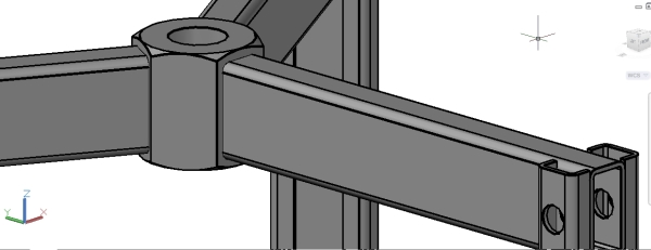

czym i czy wogle jest mozliwe przyspawanie rur prostokatnych 20x40x2 St3 do nakretki 6katnej z stali autmoatowej; nakretka: h=48 szerokosc 46

Tak bez problemu dasz radę przyspawać.

Palnikiem gazowym , mig magiem ,elektrodą ,tigiem .

Uspokoje cię , spawa się bardzo dobrze,nawet transformatorem spawalniczym, elektrodą .

a jaka jest wytrzymałość takich spawów? konkretnie chodzi o ścinanie w osi y czy bedzie to 0,65kt rury St3; i nigdzie niemogę znaleść tabeli wytrzymałości(kr, kg, kt, p) dla jakiejkolwiek stali automatowej, jak by ktoś miał to był bym wdzięczny
tak ma to mniej więcej wyglądać

automatówek z założenia się nie spawa, bo to straszny badziew jest
z załozenia na produkcje wielkoseryją małoodpowiedzialnych części
