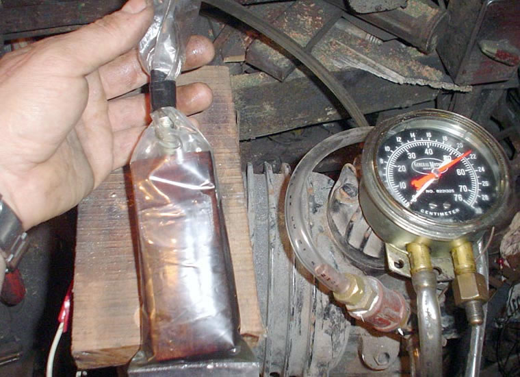

tuxcnc pisze:Pompa ma bardzo dobre parametry, natomiast trudno powiedzieć czy wydajność będzie wystarczająca, bo to zależy od objętości którą spróbujesz odpompować.
Hmm. Nie wiem ile ma ta powierzchnia ma cm3 ale sam zobacz jaka to powierzchnia:
Więcej zdjęć znajdziesz Tutaj.
Jaszuk88 pisze:Cena też wydaje się przystępna, używaną pompę tego typu można kupić za połowę tej kasy, ale wiadomo że używany towar to loteria.
Powiesz gdzie szukać pomp w takiej cenie ? Allegro ? ; )
tuxcnc
Posty: 9812
#22
Post napisał: tuxcnc » 07 kwie 2012, 12:10
Takie pompy są używane do opróżniania z powietrza klimatyzacji i urządzeń chłodniczych, więc sobie z takim woreczkiem poradzą bez problemu.
Ale jak będzie metr sześcienny, to może być problem.
Ja kupiłem pompę na Allegro, za coś poniżej 200 złotych, teraz dokładnie nie pamietam.
Dość podobna do tej zlinkowanej, tylko starszy design.
Podobno takie jak moja były używane w szpitalach do jakiegoś sprzętu medycznego.
Akurat trafiłem zadbany egzemplarz i jestem zadowolony, ale bywa różnie.

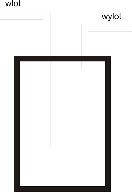

wracając do tematu jeszcze jedna ważna sprawa a mianowicie odstojnik.
Podczas odsysania powietrza z drewna zanurzonego w żywicy nastąpi moment, kiedy razem z powietrzem mogą być zasysane drobiny żywicy w fazie końcowej żywica. W przypadku dostania się żywicy do pompy...
Aby temu zapobiec należy wpiąć w układ odstojnik.
Zrobiłem szkic:
odstojnik ciśnieniowy.jpg (26.57 KiB) Przejrzano 3333 razy

Jaszuk88 pisze:wracając do tematu jeszcze jedna ważna sprawa a mianowicie odstojnik.
Wpadłem na to wcześniej tylko nie wiem po co to odstojnika miałem zamiar wlać wodę ?
Hmm. Chyba po to aby w razie czego żywica pływała po wodzie a nie oklejała mi odstojnik ?

W myślach nie czytam :lol: ale woda nie będzie potrzebna.
